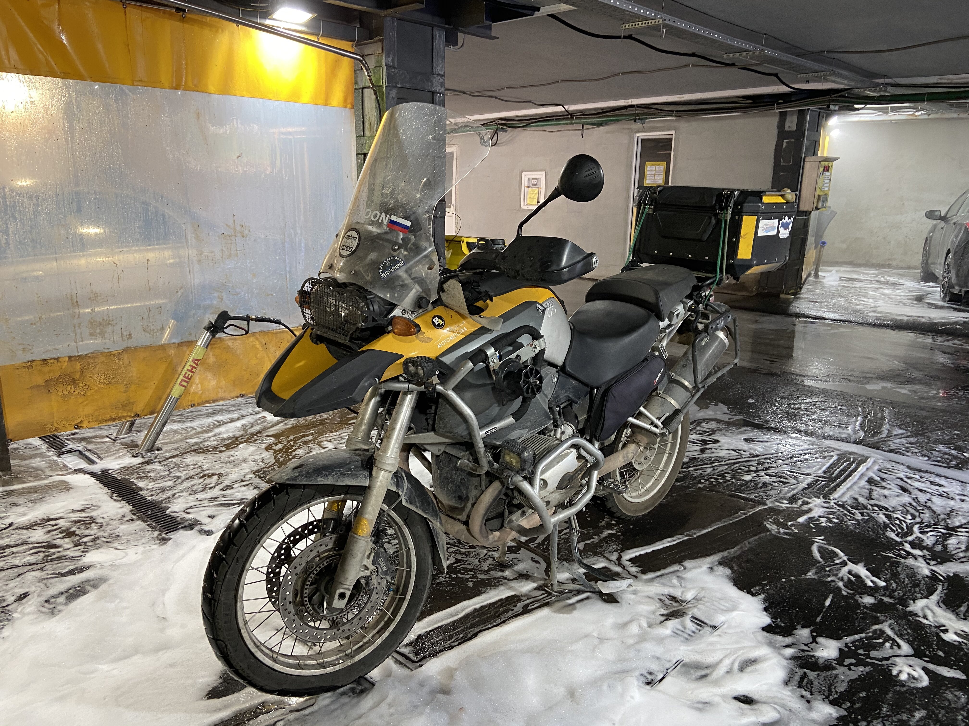

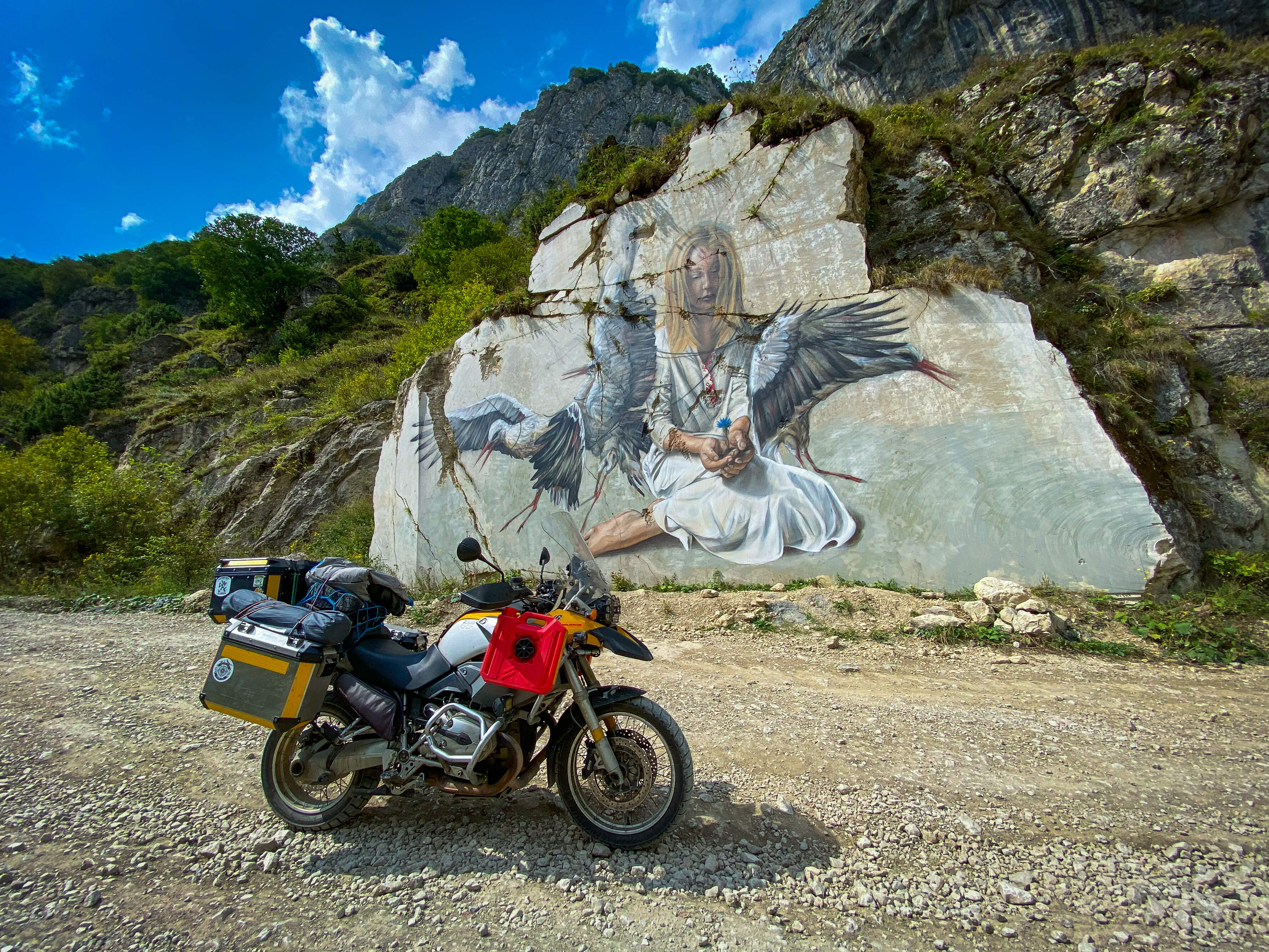

Пользую Сорокинские 5 литров - креплю на верхние дуги, беру обе, поскольку гусь худой, да и с двумя правильная развесовка. Про искрометный юмор мне многие писали, что плохое место, но все проверили - если ложится гусь, то на нижние дуги и руль, до канистр не доходит
Раньше возил и сзади и на кофре - ужасно неудобно - переразвесовка при полном загрузе - морда задирается, рулежка становится хуже. Если на кофр, то после долгих сотен км тряски, начинает рвать подрамник
Канистры пользую уже 3 года - все норм. Ни протечек, ничего. раньше использовал еще и как мебель в палаточном лагере

Интересное решение. Покажи, пожалуйста, фото как крепление канистры к дугам реализовал.
Как-то пришлось перегнать гуся с новыми покрышками на дугах - тоже заметил что развесовка лучше, чем когда покрышки сзади к центральному или другим путём прикреплены, но сзади. А вес покрышки плюс минус тоже самое что и 5л канистра с бензом.

сложно показать, мотик сейчас стоит в области отдыхает пережидая зиму. сделали все просто - есть дуга верхняя, сами сварили пластину, взяли держатели от водопроводных труб и закрепили пластину на 3 точки на саму дугу. На пластину повесили крепление для канистры. сейчас может фотку без канистры найду

Там все только на металлических хомутах, чтобы сохранять частичную упругость и подвижность, а так же иметь возможность эту пластину снять, для поездок по самые помидоры - три болта скидываешь и вся площадка снимается
Почему нет? Если расширенный комплект дуг, то запросто - на части, защищающие бак. А если обычные, которые вперед уголком...то вероятно да. Только если дополнительно колхозить
