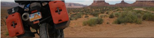

Выбираю канистры. Между Самара тара "Экстрим" и Rotopax.
Первый вариант хорошо зарекомендовал себя в поездке по Карелии. При движении на двух f800gs и "диких" ночевках пришли к схеме 5 литров дополнительного топлива на каждого 7литровая канистра воды на двоих. Воды хватало только только. Надо брать еще одну.
Вопрос с монтажом решали таким образом: вода между спиной и топ-кейсом. Потом даже не снимали. Наливаешь прямо из привязанной канистры с установленным краном. Сложности только, когда воды остается мало. Приходилось раскачивать мотоцикл)) Топливо крепилось на рамки. Сейчас у Самара тара вышел крепеж. Выглядит не очень уверенно. Использовал кто-нибудь?)
Вопросы:
Стоит ли своих денег Rotopax?
Как устанавливаете на мотоцикл? (если можно с фото)
Каков ваш штатный комплект канистр?
Пользовался ли кто-то полевым душем из канистры?
Спасибо!

На квадрах использовали и Самару и ротопакс. После того, как Самара начала делать нормальные пробки - разницы не заметили.

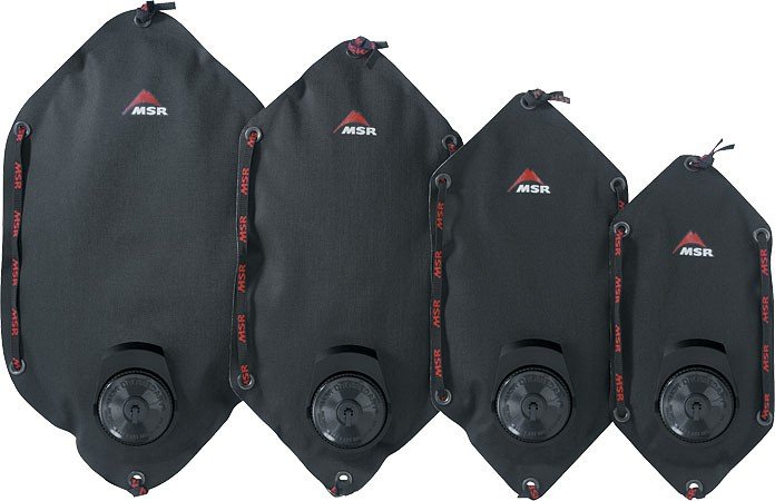

Мне кажется, что мягкая канистра удобна для стационарной стоянки. При любом перемещении воду надо сливать, а при остановке искать заново)) По этой же причине возникает вопрос об удобстве бурдюка типа MSR, но в нем можно кипятить воду или сделать из него походный душ, а места, по факту, занимает меньше и универсальнее.
