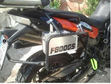

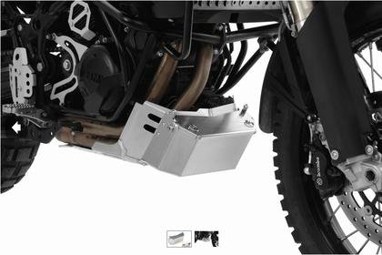

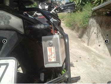

Выбираю на долгосрочных путешествий ящик для инструмента на f800gs.
Приоритеты:
-легкий доступ при надетых оригинальных алюминиевых кофрах
-разумный вес
- либо возможность монтажа на родную защиту картера и чтобы не мешал на пересеченной местности
-безопасность (замок, ключ)
рассматриваю вот эти варианты, поделитесь впечатлениями пожалуйста кто что использует))

имхо тубус гуд, плюс отделение на поддоне
Эх жаль, а я как раз к нему склонялся)) А отделение на поддоне садится на родную защиту? От грязи придется очищать постоянно.
rwt
527
Sydney
  2. KAWASAKI
  1. BMW F 700 GS
тубус выглядит неплохо. нужно будет себе тоже на пробу прикупить. правда выглядит мелковато
то что на защиту цепляется - его часом не оторвет в первой же канаве ? я часто цепляю защитой в горах
самый продуктивный наверное который под рамки.
сам юзаю обычные сумки для кроссовых мотов
оно на растяжках вешается на любое свободное место, цена вопроса 20 баксов, промокает если окунуть в лужу
у меня в неё влезает дождевой комплект - куртка, штаны, перчатки. инструменты я просто не вожу с собой - лень

полез на ебее себе тубус на опыты заказывать нашел запираемый вариант
http://www.ebay.com/itm/MotoLock-Tu...Parts_Accessories&hash=item4ae232ed9b&vxp=mtr
от честных людей конечно но все же
Куzнец
1,499
Москва САО
Мне тоже нравится.Только без замка и на территории горячо любимой мною Родины у инструмента быстро "вырастут ноги"
При желании можно такой тубус оснастить замком от почтового ящика. Либо навесным замочком, что еще проще).

Был у меня тубус на трансальпе. Всего бывают тубусы 3-х размеров. У меня был самый большой. У него есть ряд недостатков:
1. при активное езде по бездорожью крепежные уши наровят отколотья от корпуса (я там возил 2 камеры, что будет если он будет полный железных ключей, можно представить). Сам не терял, то трещина была.
2. Крышку нужно фиксировать + страховочный тросс иначе есть шанс потерять крышку и содержимое.
3. Они не на 100% герметичные, соттвественно сожержимое будет не очень чистым.
Себе на 800тку хочу прикупить туратековский ящик на оригинальную защиту. Висит внизу, объем достаточный. А с тем, что инструмент будет мокрый и гразный я готов смириться. При этом все равно в этот ящик все не влезет. Вольтметр, камеры, клей и латки для камер, все это положить в тулбокс на защиту картера не получится...
