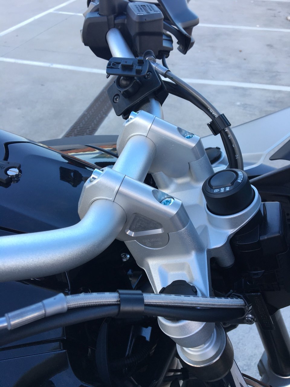

Сегодня первый раз проехался на своем новом большом толстом GSA и сразу понял, что нужны проставки руля. У меня на 800-тке были. Вопрос: какие лучше брать, чтобы ничего не требовалось перепрокладывать из проводки/шлангов?
Вот очень хороший вариант.
https://www.wunderlich.de/shop/de/wunderlich-lenkererhoehung-ergo-41970-111-1.html
С подъемом вверх и смещением "на себя".
У водяного руль далековато от пилота. По крайней мере, для меня.

Кость, а шланги не сильно натягиваются в крайних положениях руля?
Я себе обычные проставки поставил (без выноса). Мне их не хватает.

Вот эти как раз не очень, у них уже угол наклона задан, в боке есть же хорошие проставки прямыеhttp://boka-shop.ru/tiuning/prostavki-pod-rul/prostavki-rulja-50mm-pod-rul-28mm.html ,на 5 см, угол наклона настроить можно.
Убедительно. Надо брать Бока
Тоже неплохой вариант.
Но насчёт настройки угла наклона в любое положение - лукавство. Физически болты не закрутишь при определённом угле.
Тоже так думал, а оно все просто , сначала затягиваешь ближние к себе почти до упора, потом регулируешь наклон и только потом дотягиваешь дальние .
Об этом я, безусловно, в курсе.
Но как это сделать, если нужно зафиксировать руль в положении как на фото по ссылке?)
Не пойму в чем сложности , если проставки просто прямо , то шестигранных проходит через верхние отверстия , только руль открутить надо .
А если градусов на 10 на себя?))

а как понять нужны проставки или нет? установив, сон там улучшается и т.п., это понятно, но все же :smile:
Очень просто. Если твой рост меньше 190 см и руки не как у гиббона, то нужны.)) У меня 179 см. Поставил BOKA 5 см. Только-только хватает. Сразу заметно легче стало ездить. А в стойке - просто супер. Плечи, кисти не устают. Ну и при повороте руля на большой угол не надо из седла выпрыгивать. Немного только волнуюсь, что при большом угле поворота натягиваются шланги/провода. Даже пришлось перезакрепить стяжки на раме возле стакана.
