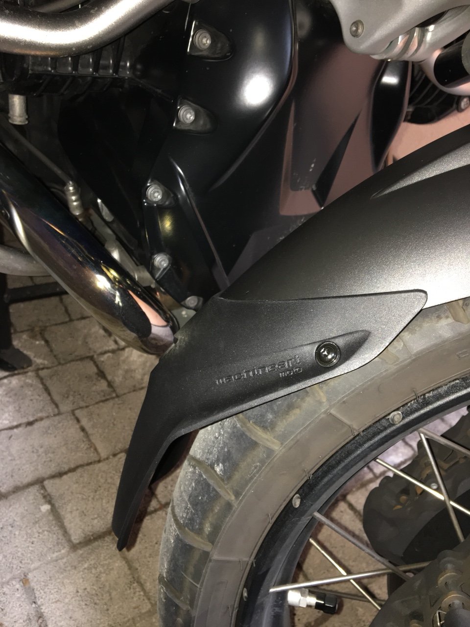

Необходимый двухсторонний усилитель лобового стекла. Особенно для высоких и установивших прищепку от Вундера. На скорости после 120, без данного девайса, стекло ложится на навигатор(((

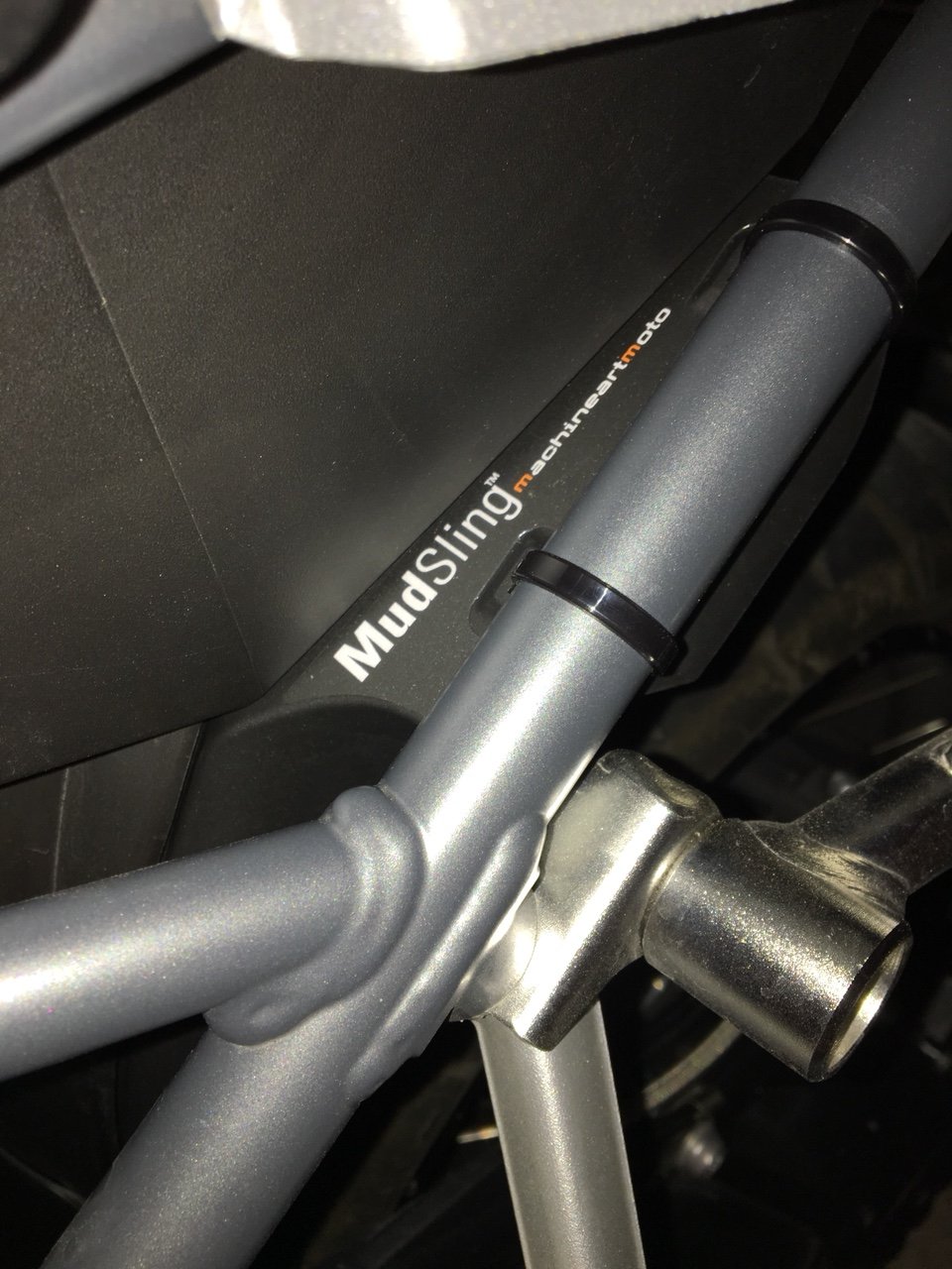

Сильно уменьшает засирание задней части мотоцикла и штанов.

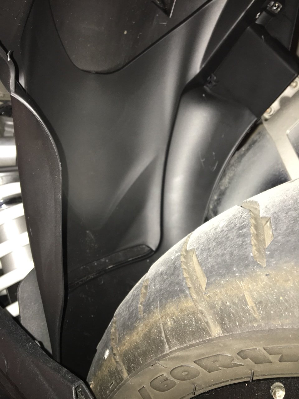

На воздушном крышка двигателя была в некрасивом состоянии. На новом поставил сей удлинитель от дорожной шняги и воды.
