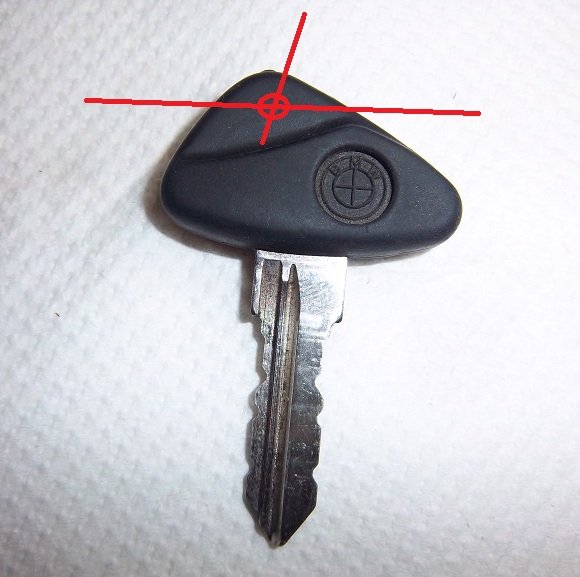

Обратил внимание - на ключе зажикания нет отверстия под колечко. А абы где его не просверлишь, там чип иммобилайзера.
Вопрос: нужна фотка просверленного ключа...:dash2:

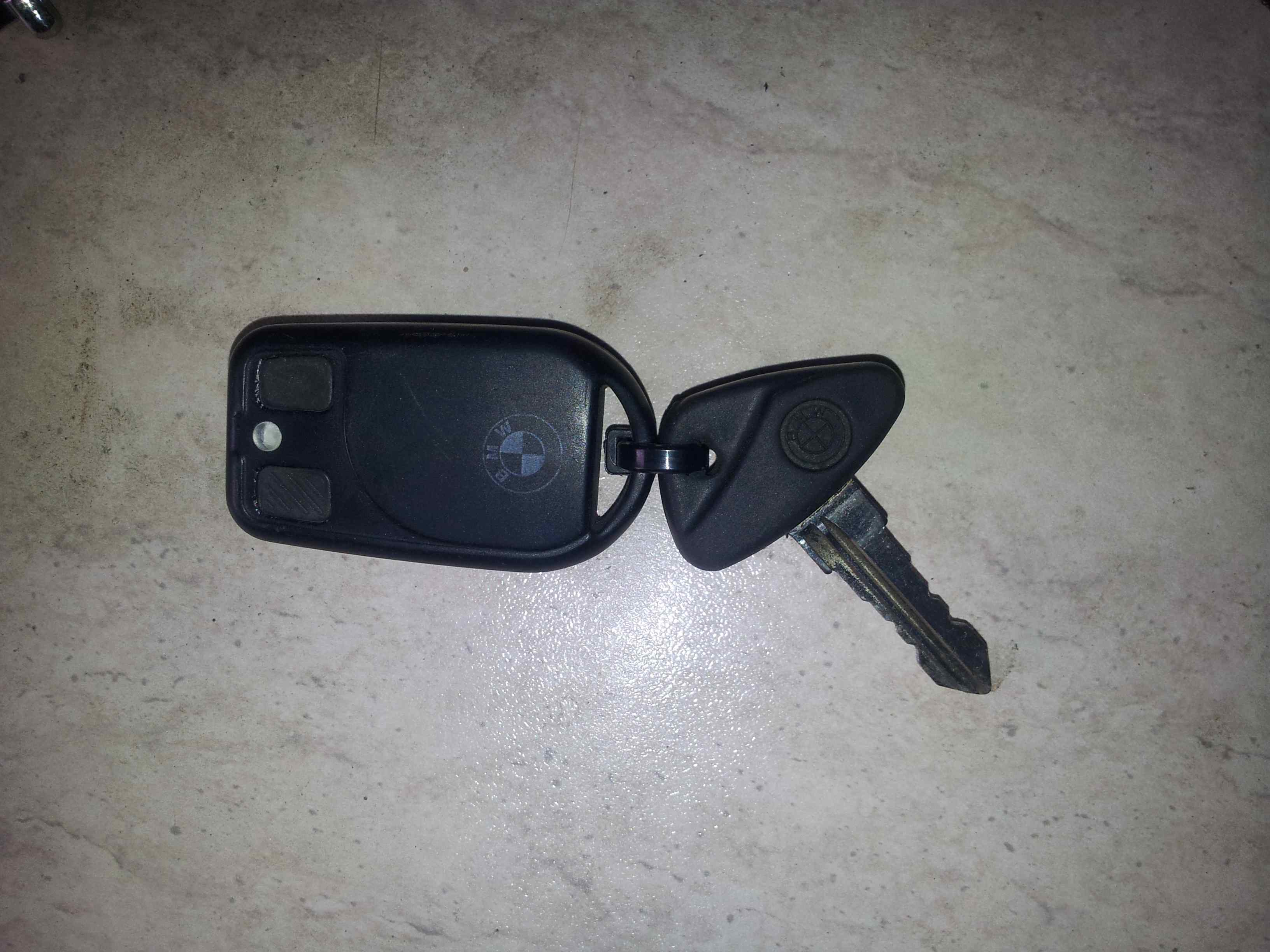

у тебя не такой?
Да,мне тож монолит достался, делал дырку сам.
На картинке другой корпус, чем корпус без дырки, буду в гараже гляну, забыл где её дубасил)),не подозревая на микрочипы))

Дилер сказал: есть!
На моё предложение рекомендовать место сверловки ответил отказом.
Неофицияльно мужик сказал: все сверлят тут... На свой страх и риск...
Можно взять нечипованую болванку и проверить, но я мот уже на зиму поставил...
Весной посмотрю, но и дындрочку надо, потерять ключ - легко!

Костьми не лягу, но во всех, попадавших в руки, чип ключах, чип расположен с внешней стороны( край, ребро) у основания жала( где пластик переходит в сам ключ) имеет размеры 13х5мм, впаян вдоль ключа, т.е. Сверлите жопу без опаски)))) сталкивался при установке автозапусков....
Espan
1,112
Сверли)
