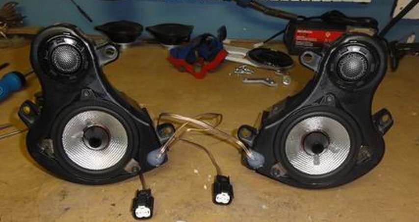

Апгрейд музыки в k1600gt\gtl
Espan
1,112
Создает эффект большего объема, гасит движуху в колонке) добавит низов..... Дырку с проводами залепи...... Герметичность 100% нужна......
lone_way
546
Moscow SAO
Дырка конечно будет закрыта! На данной стадии разборка/сборка. Это не конечный результат)
Получается без разницы, синтепон или шерсть? Может вата?)))
Espan
1,112
Можно и так) вата, гидроскопична......
lone_way
546
Moscow SAO
Сегодня немного потестил колонки.
Проблема с дребезжанием твиттера после проклейки вибро так и осталась. Не исключено, что синтепон разрулит ситуацию с дребезжанием. Ну нету у меня его:)
На мой взгляд, оригинальные колонки, по сравнению с виртусом, в данном случае чувствуют себя более комфортно. К тому же у виртуса, при такой нагрузке появляется пердеж из-за нехватки рабочего пространства в коробе. Особенность конструкции самой колонки... Завтра попробую изобразить этот эффект без короба, чтобы было понятно о чем идет речь.
Акустические провода, виброизоляция и синтепон должны еще немного улучшить качество звучания. Выдержат ли ориг. колонки, вот это вопрос!

Странно, но у меня твитера не дребезжат. Что касается "пердежа" Морела - мне удалось это решить методом регулировки мощности и главное фильтра сигнала на самом усилителя.
Если будешь запихивать овичну - запиши видео с ней и без оной, так как я ставил без нее (тупо не нашел где купить).

У тебя на видео с треком Europa The Final Countdown было тоже самое. Ты назвал это высокочастотным резонансом...
Конечно можно избавиться от этого пердежа, укрутив басы ближе к минимуму! И колонка будет играть не задыхаясь и твит не будет дребезжать.
Важно! Бас будет слышно только на маленькой и средней скоростях. Что бы было нормально слышно музыку на 150км/ч, необходимо будет убавлять низкие частоты.

У виртуса, в центре магнита, есть канал для подачи и отвода воздуха к мембране. Он защищен поролоном. При интенсивной работе динамика воздух прокачивается в обе стороны и из-за ограниченного объема короба образуется такой своеобразный резонанс.
Очень похоже на это. Не могу найти другого объяснения...
