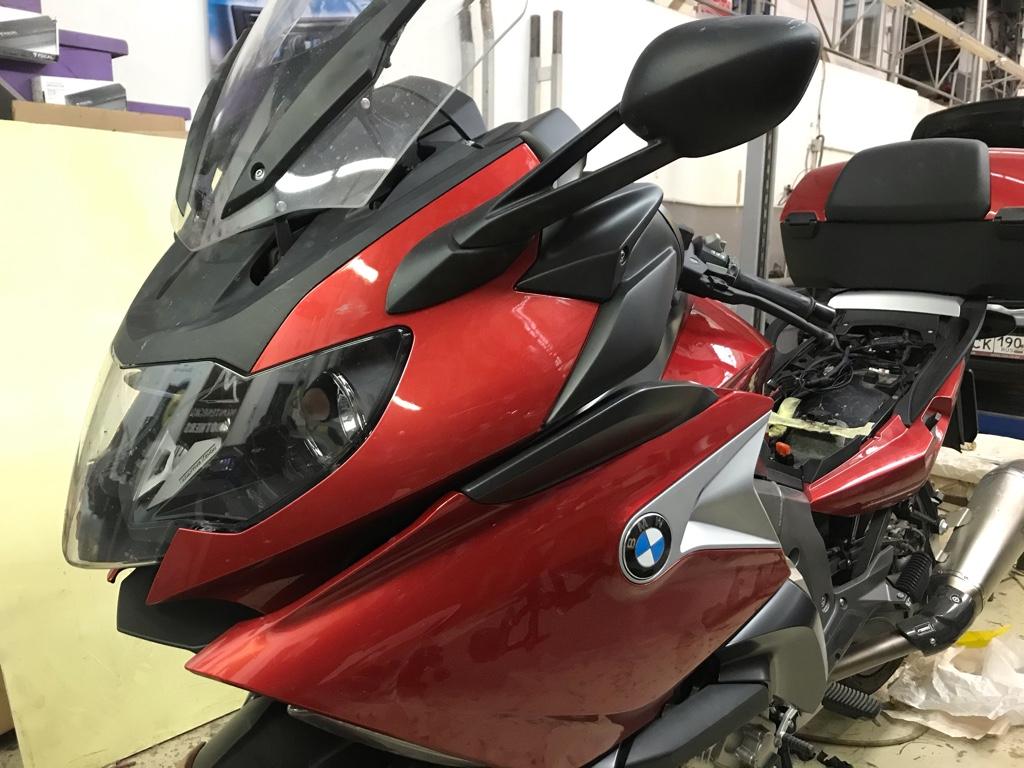

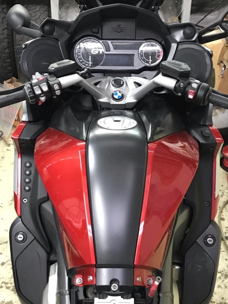

Короче парни - поставили другу тут усь двухканальный фокал имульс и колонки dls 10-ые в штатные места.
10 динамики +18 усь +10 установка у николаева = под 40к вышло.
Честно - ****я, играет чуть лучше штатных, деньги на ветер. Не стройте музыку на 10 колонках - вообще ебала.
Espan
1,112
Ну так я выше и писал, ставьте АМР
Кто-то там сколхозил даже, все без расстройств.....
Любимый мною ДЛС гавно конечно, но играет. В три раза точно громче....
ДЛС чуйка 82db у АМР 87db мощность близкая.
Последнюю партию ДЛСа всю переклеили в рукопашную.... да и не лезет он, нужно колонку деформировать...
Не ставлю под сомнение выполненную работу но возни с ним много.
Да, импульс 4х канальный.... и из 12 привезённых, 10 у меня, уже меньше.
Espan
1,112

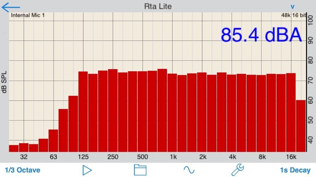

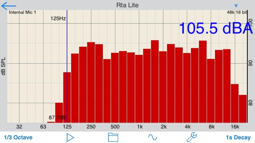

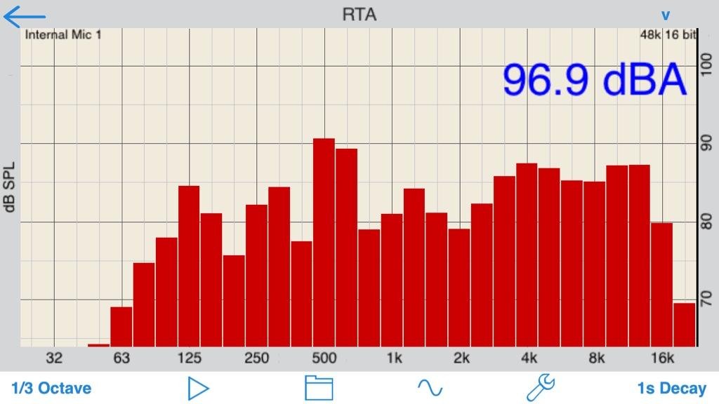

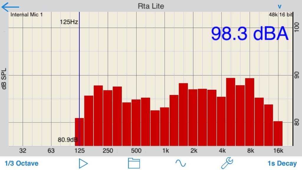

Вот вам, тудейный мопед......
Вот вам штатный звук. Громкость мах, остальное в 0
Вот вам АМР + Фокал
Все на улице, все в присутствии заказчика, все довольны.

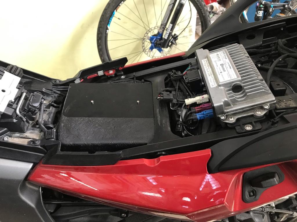

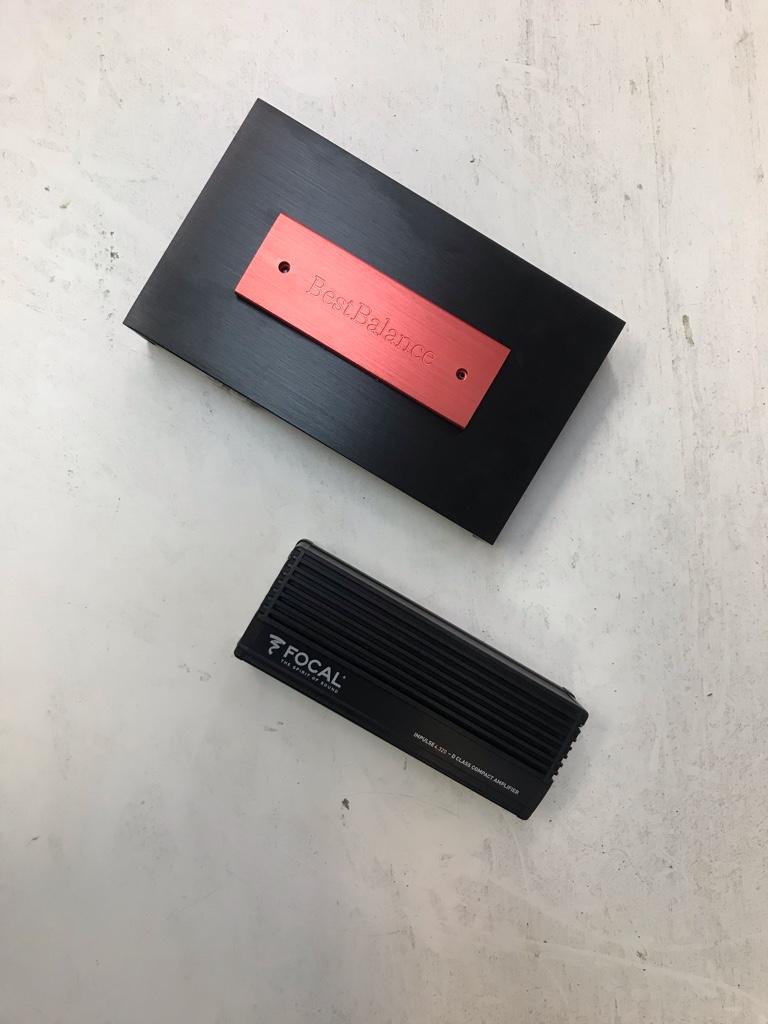

Большому фронту большой усилитель.
Поселили процеусь ВВ под сидение пилота.
По расчетам, должен влезть 8и канальник
АМР.

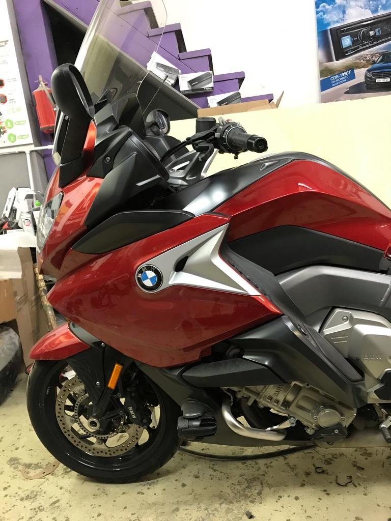

  2. BMW K 1600 GTL

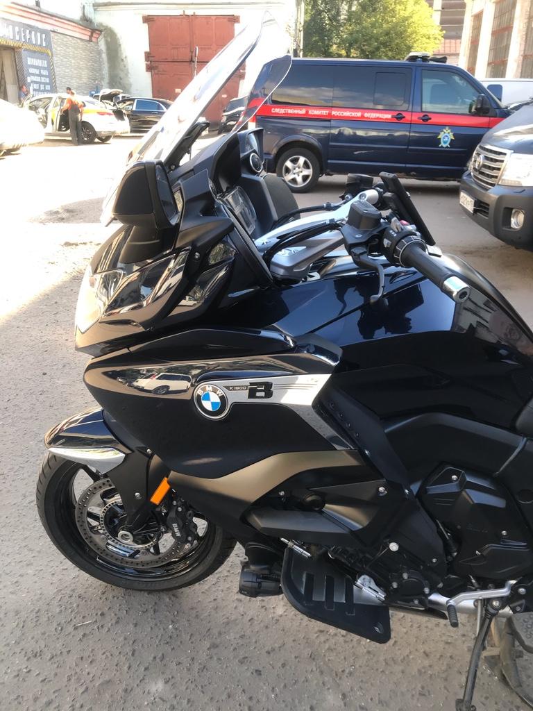

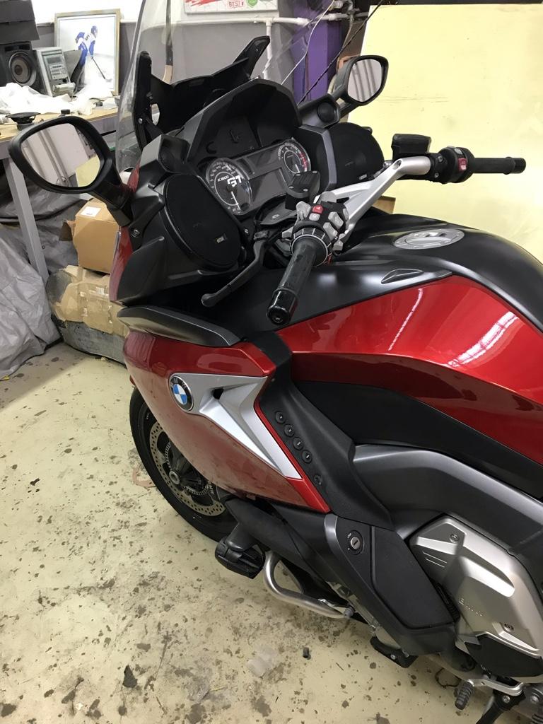

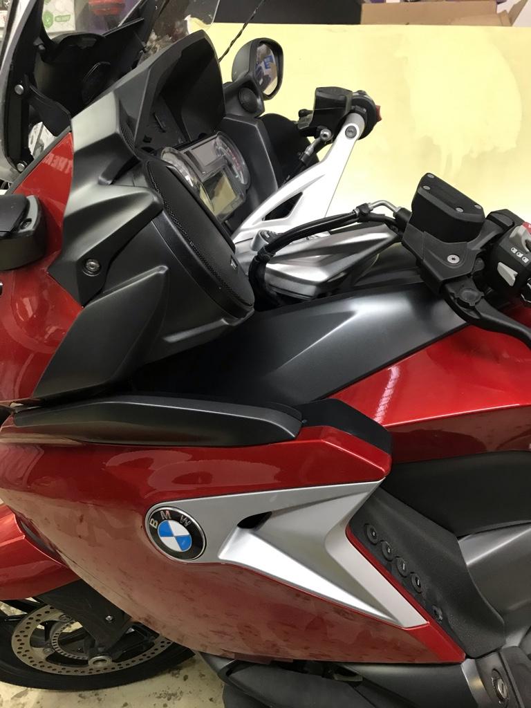

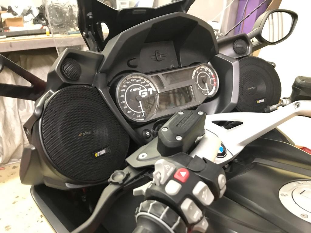

расскажу про свою систему, играет вполне прилично, слышно хорошо и мне и пассажиру в принципе на любых скоростях.
усь focal impulse 13000р
фронт FaitalPro 4FE32 5000р
тыл focal universal icu165 7000
подиумы 25000р
итого 50000р
может по зиме на досуге поставлю 13 колонки с проставками, но и то не точно, система вполне устраивает.

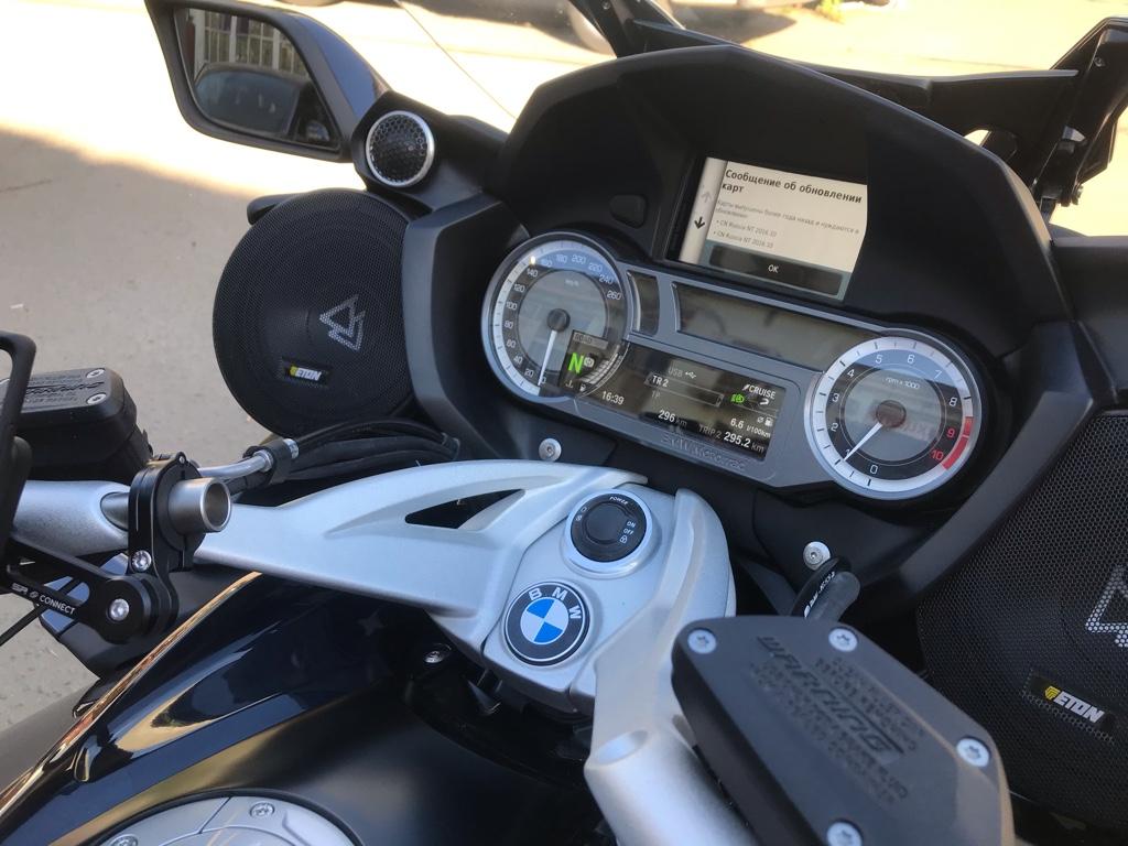

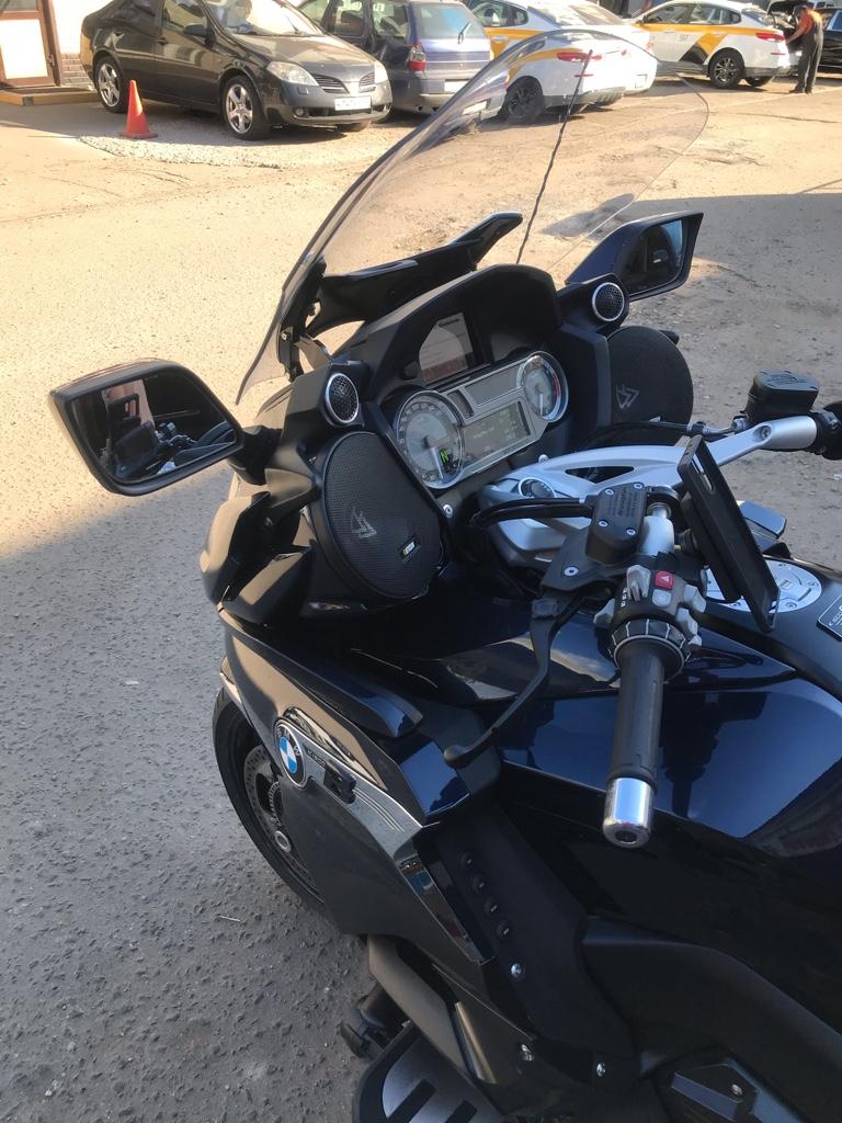

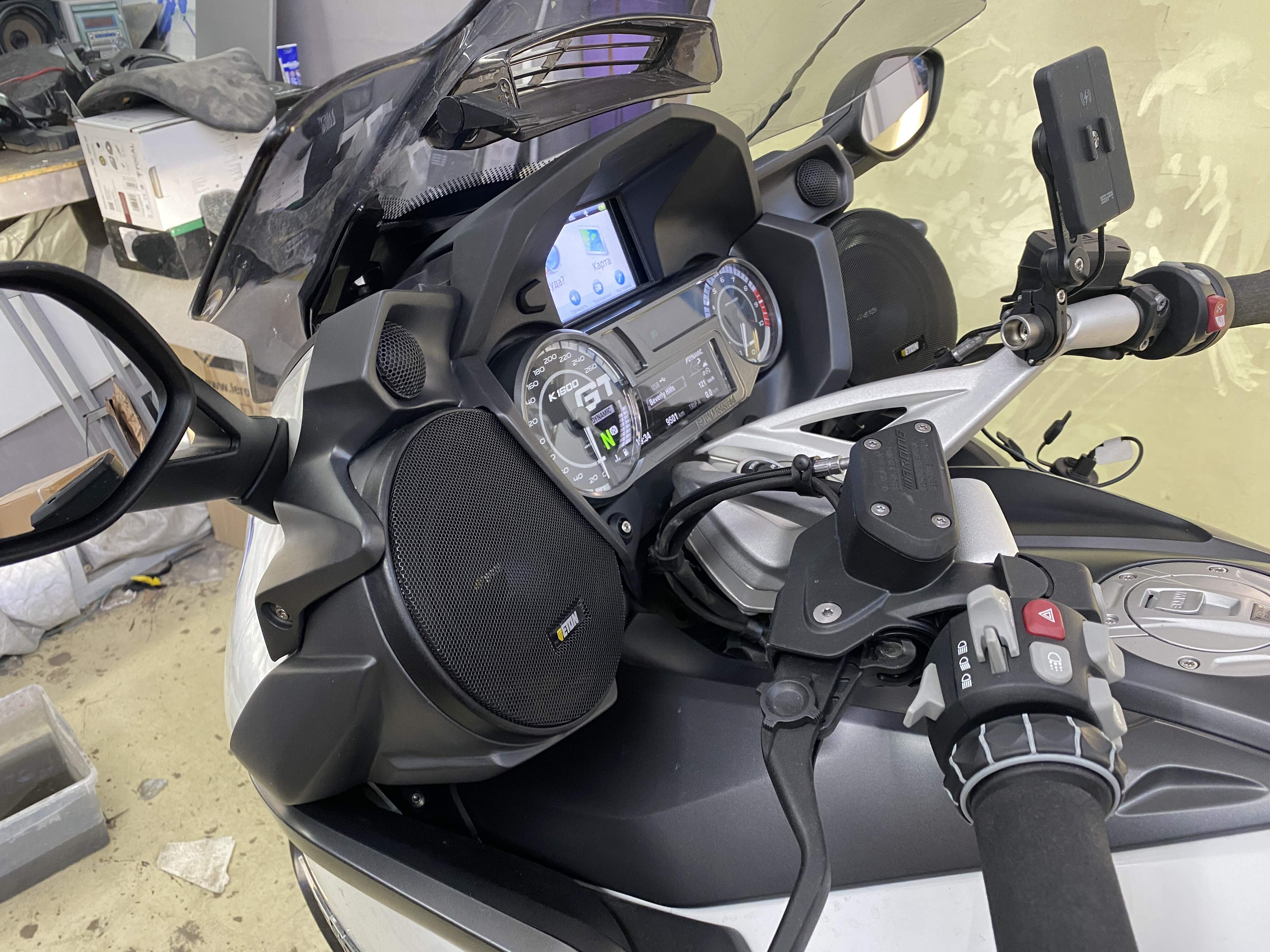

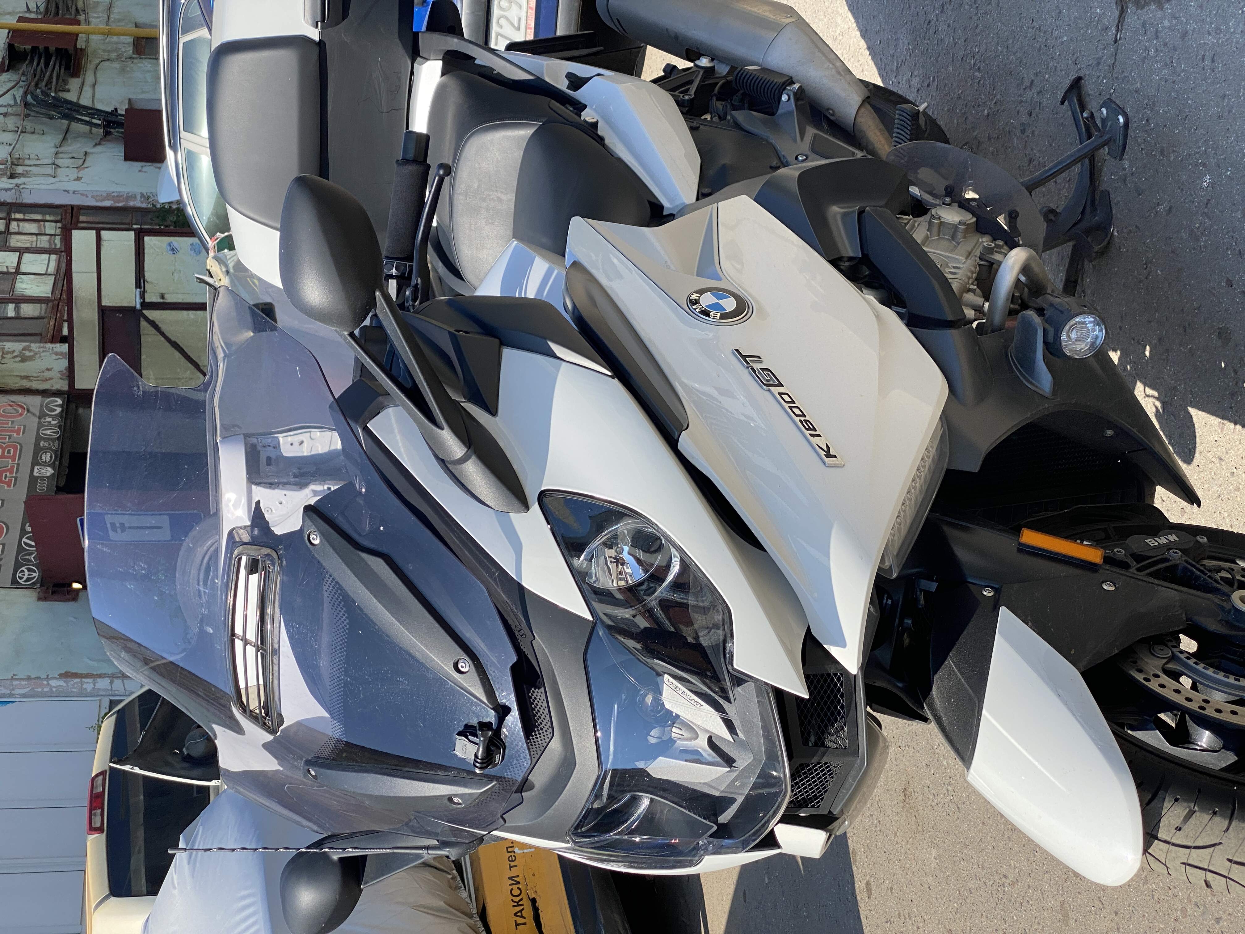

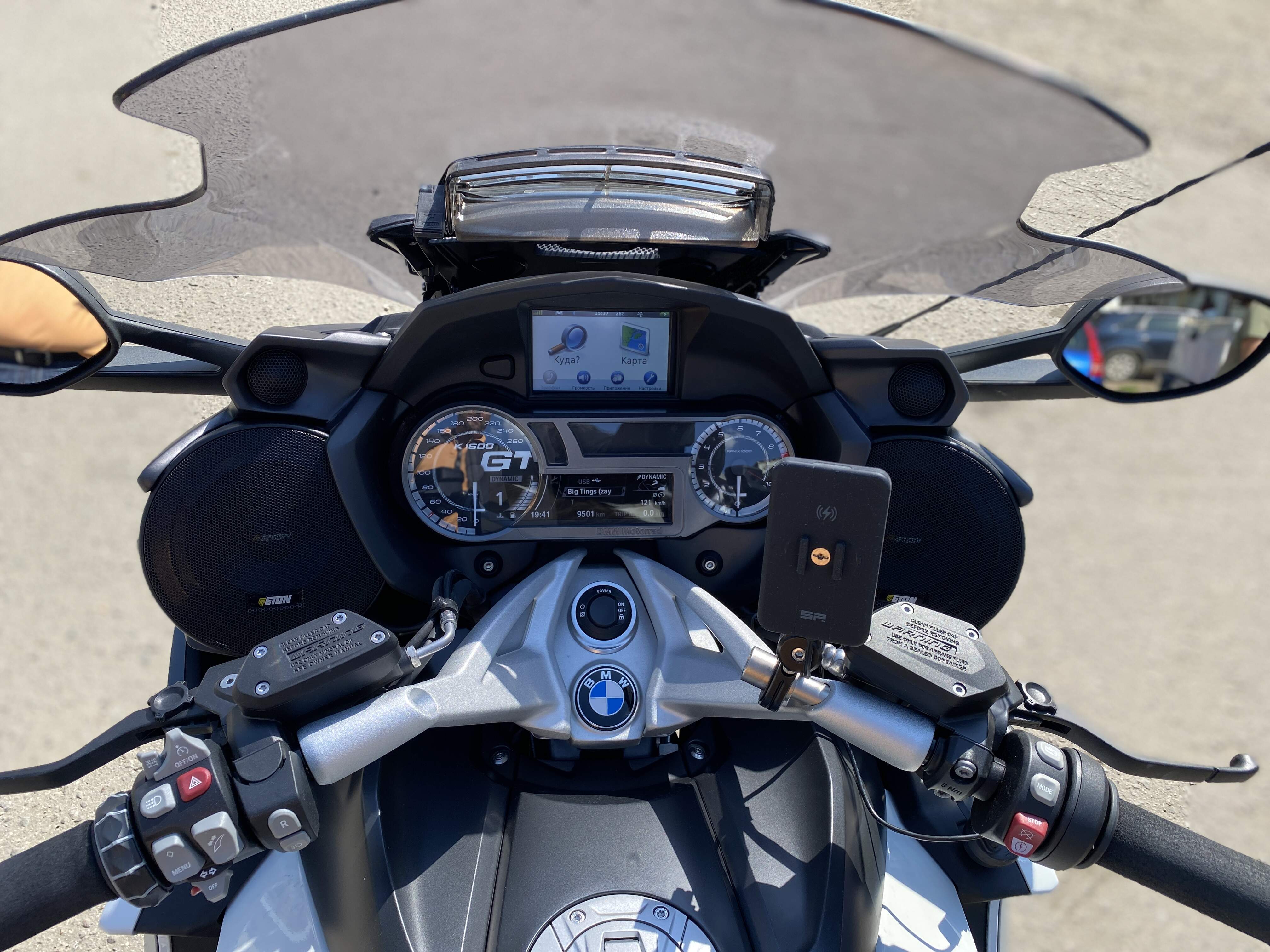

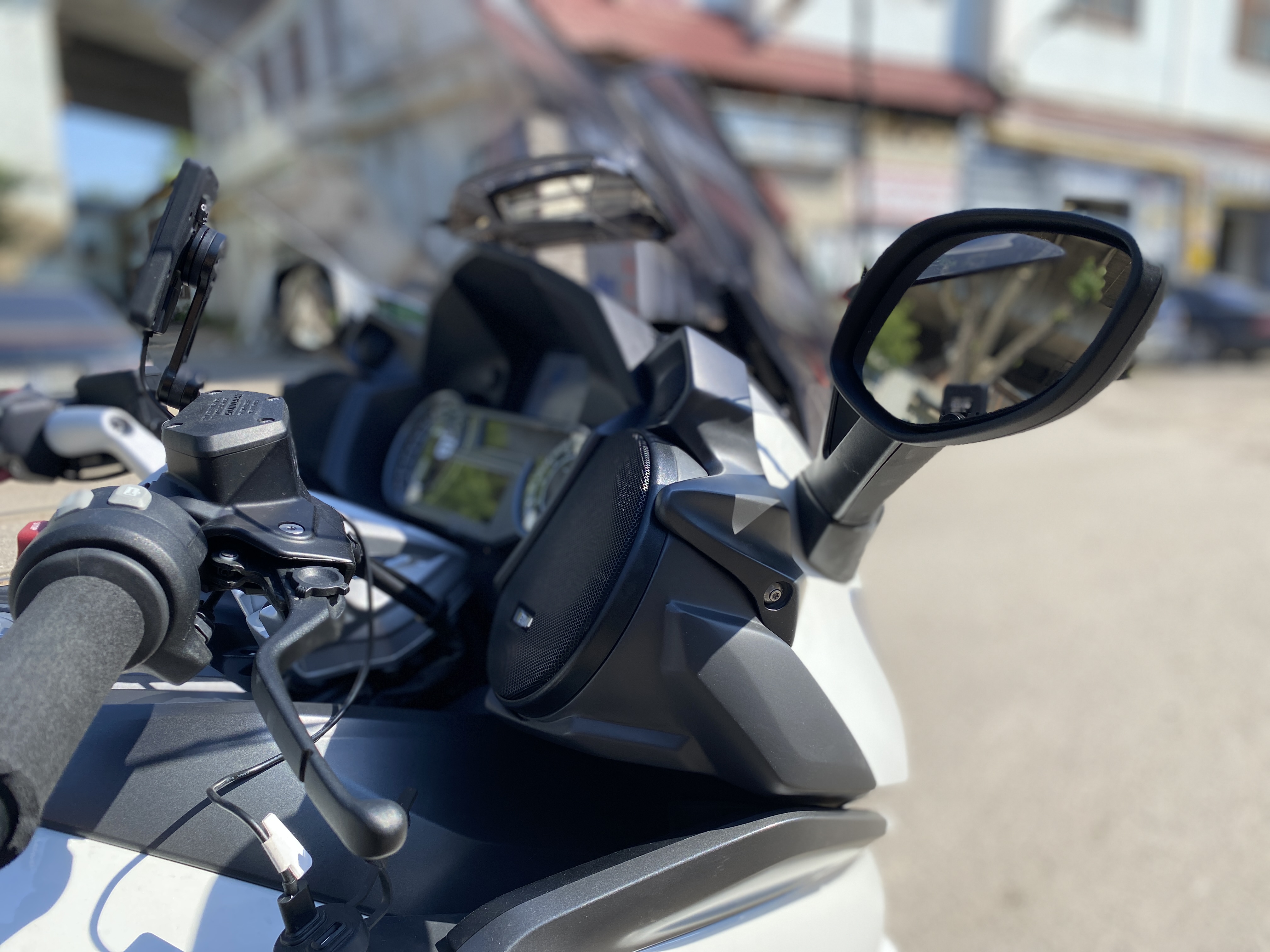

Сделал на днях апгрейд у Антона до “Stage 2”.
Качественный скачек вперед! Как со штатной писалки до Stage1. Звук заметно сочнее, басовитее и громкость не подкачала- до 150кмч даже в закрытом шлеме все слышно разборчиво. В открытом шлеме так просто дискотека))))
Антон, еще раз спасибо!)

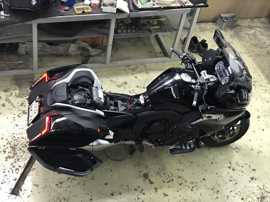

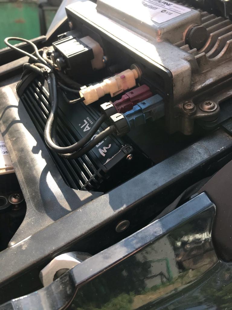

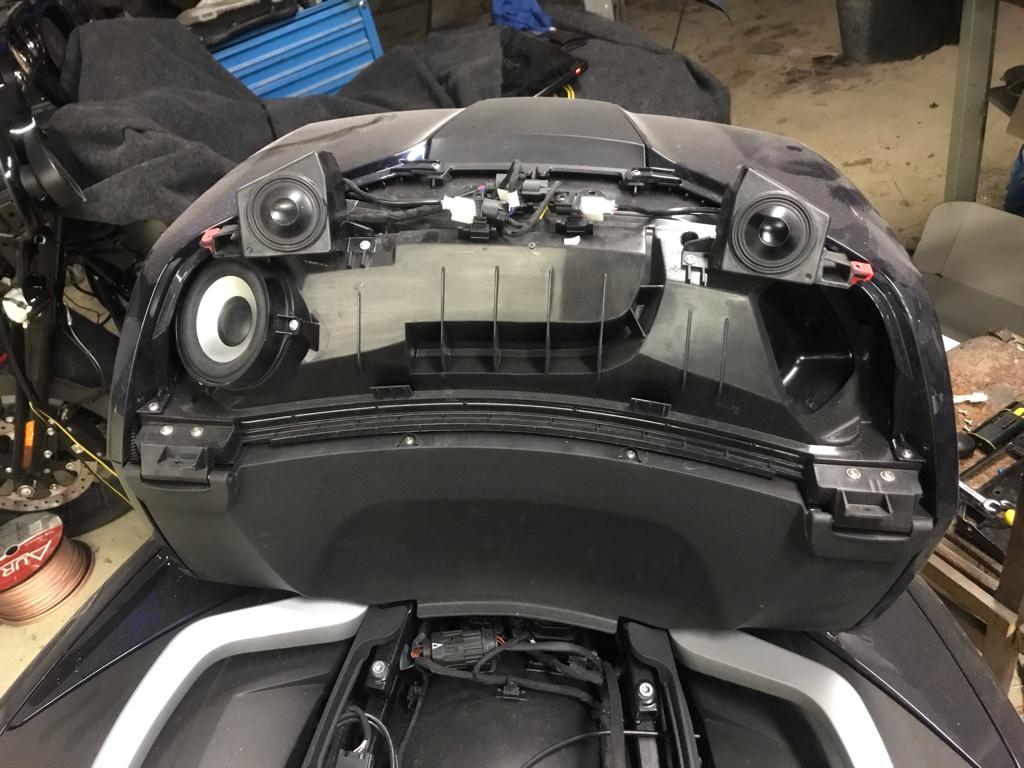

Довелось исследовать тыл на ГрандАмерике. Это активная система со своим усилителем, основанная на рупоре с 10 см динамиком и двумя среднечастотниками. Задумка хорошая, но....
Звучит это все сомнительно конечно.
Так же удалось поиграть с сигналом на тыловой усилитель. Это классический линейный сигнал, звук чище, чем по высокому уровню, но на максималке, по прежнему приличные искажения.....
Так что пришлось таки вытаскивать линейники из балалайки, а тыл подключить напрямую к процеусю. Результат.

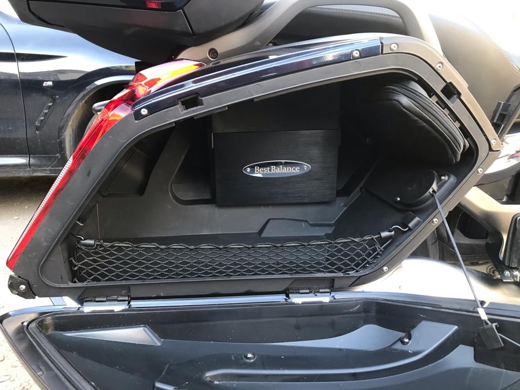

Ну и встречайте 6,5” в наших колонках.
Все собрано на моно бренде BestBalance

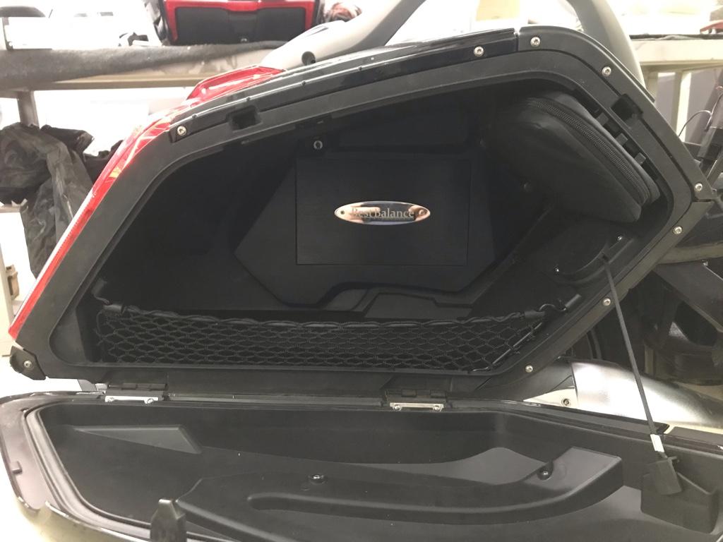

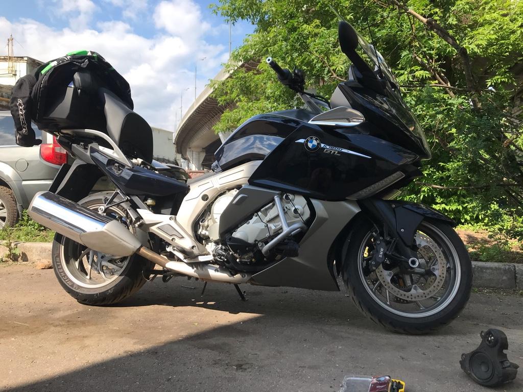

  1. BMW R 1250 GS
Антону очередной респект.
Поставил кит-1 + басуху в кофре.
Само собой, играет лучше кита-1 без басухи
и лучше кита-2.
На мой вкус, даже лучше беггера, который постом выше.
Рекомендую :dance2:

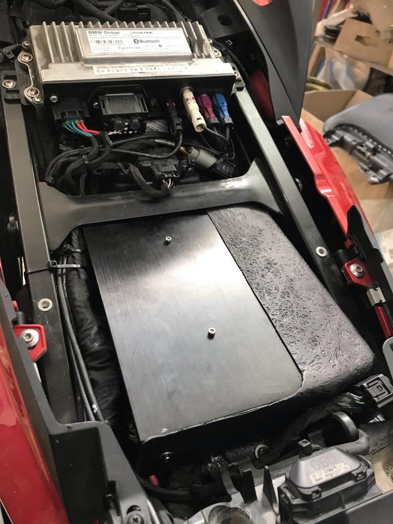

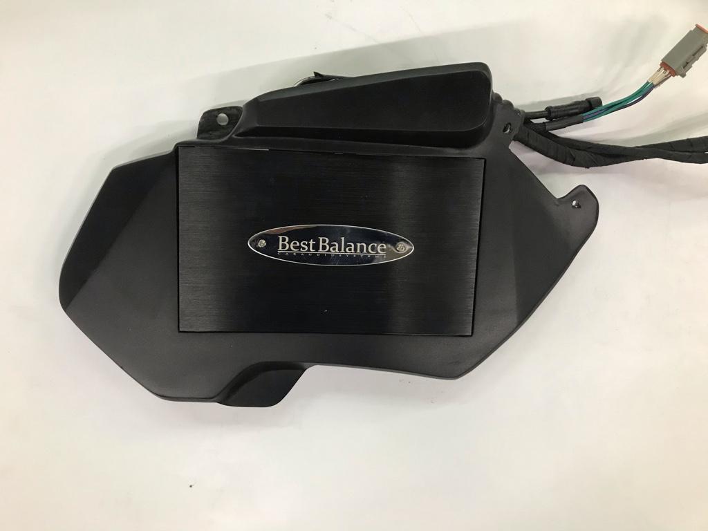

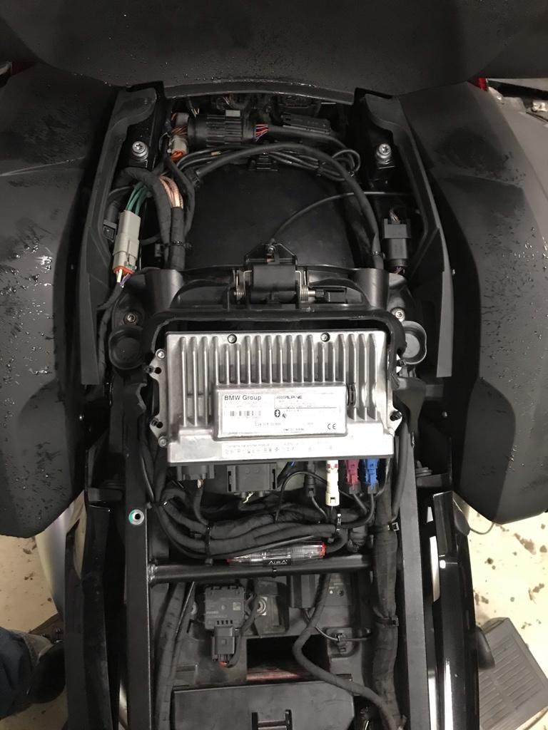

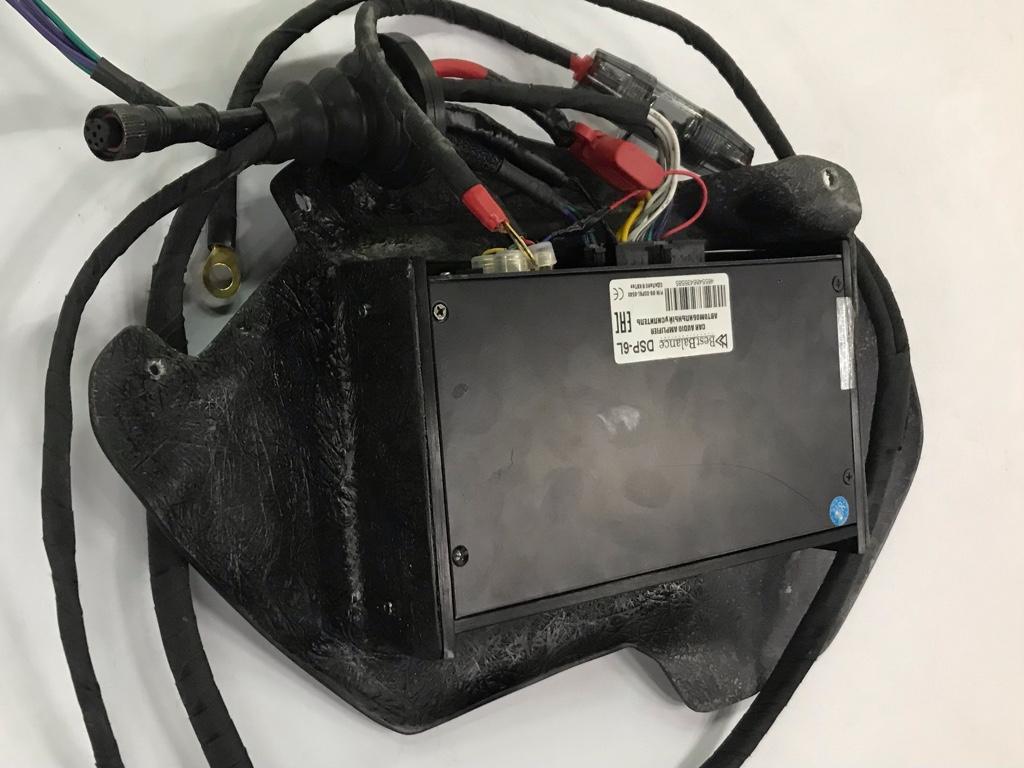

Изготовили картридж для процессорных усилителей на семейство В.....
Фиксируется на штатный крепёж.
Проводка с влагостойкими разъёмами.
Все, что остаётся, это просверлить отверстие для резинки с проводами....
Порядок под седлом и легкость демонтажа кейса.
