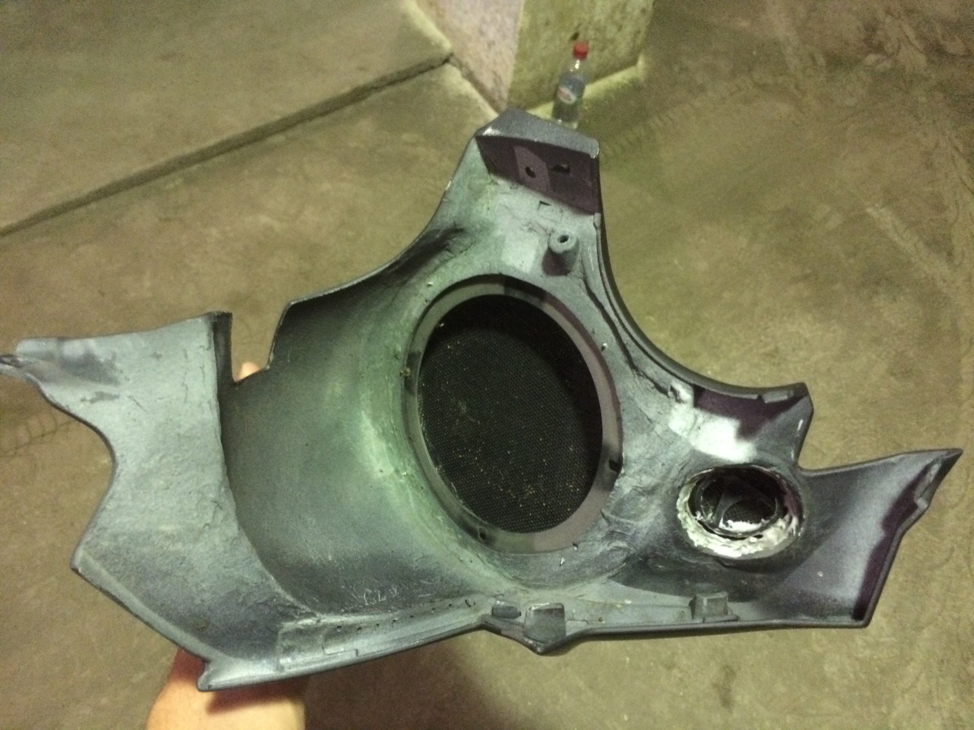

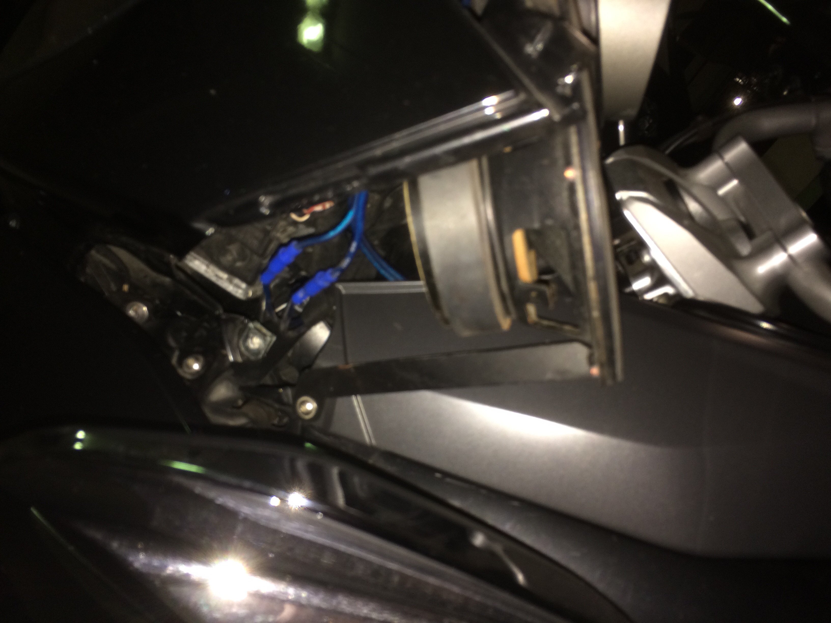

а вот когда "ЭТО" делал вообще чем думал? из пены сваял и как потом мот ремонтировать? саморезы вообще молчу!!!!
а вот когда "ЭТО" (фото голды 5 страница) делал вообще чем думал? из пены сваял и как потом мот ремонтировать? саморезы вообще молчу!!!!

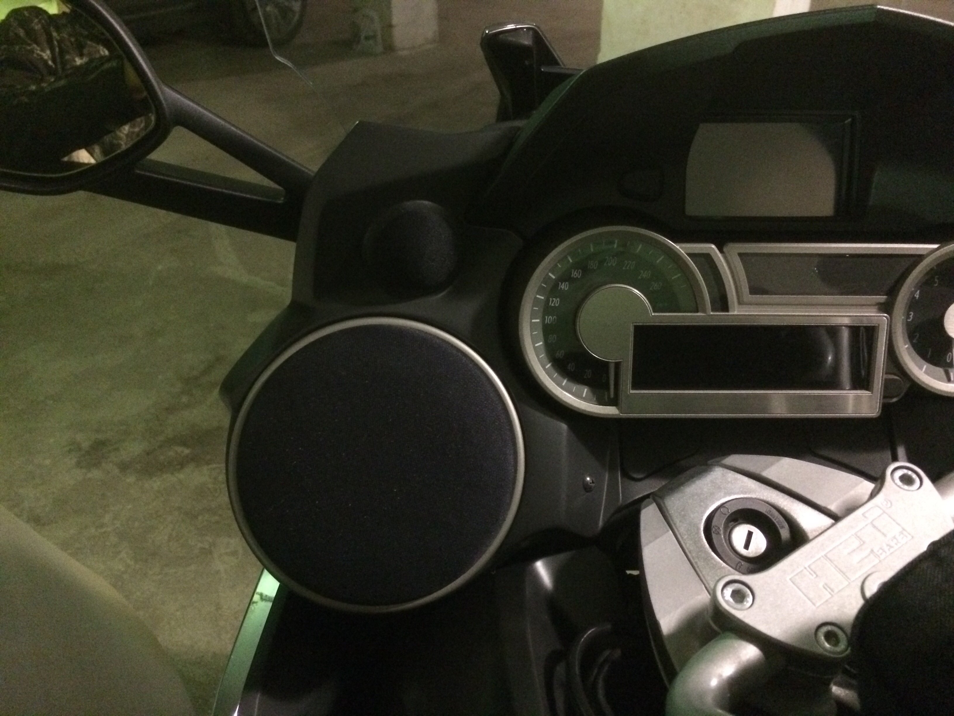

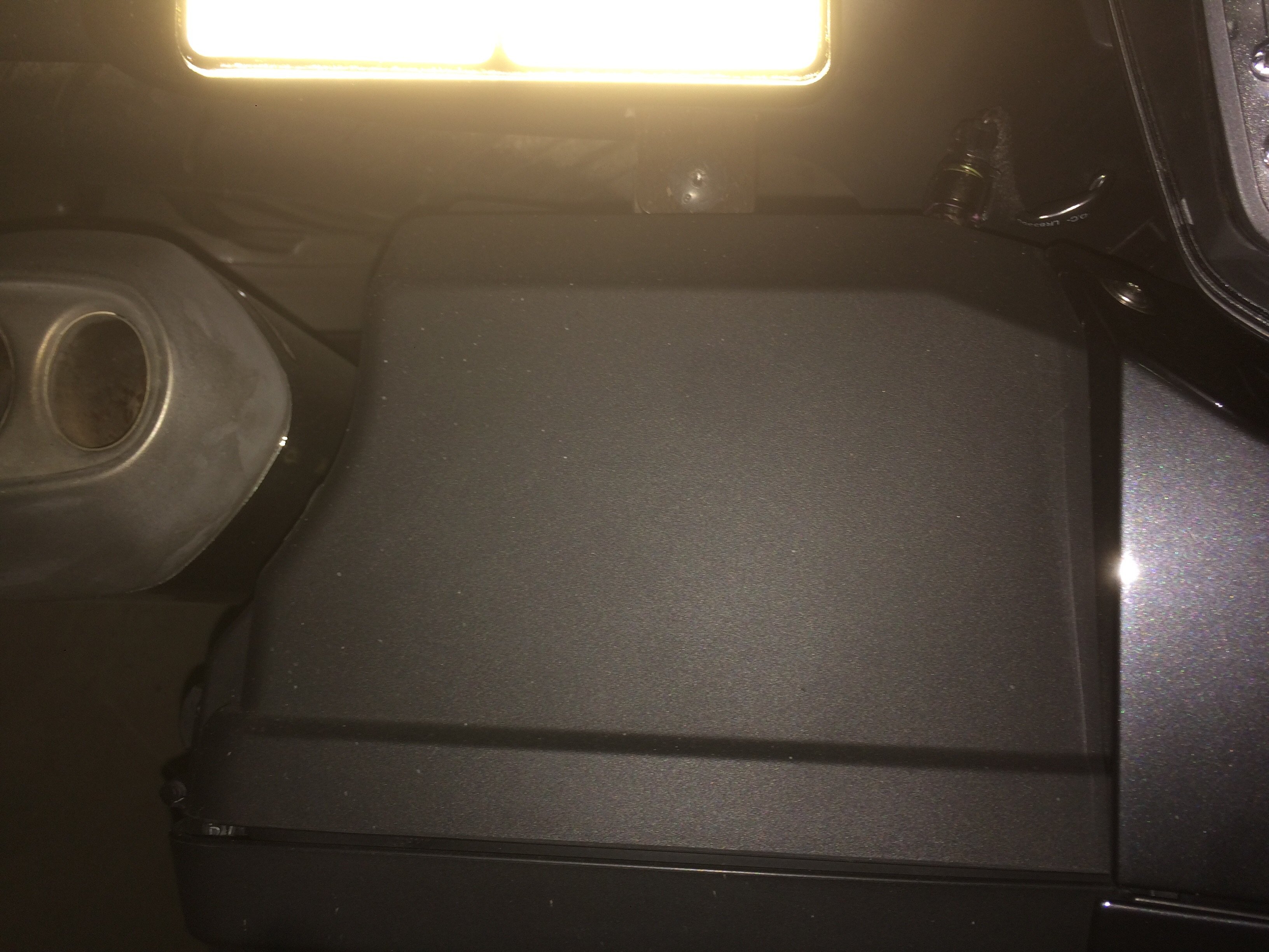

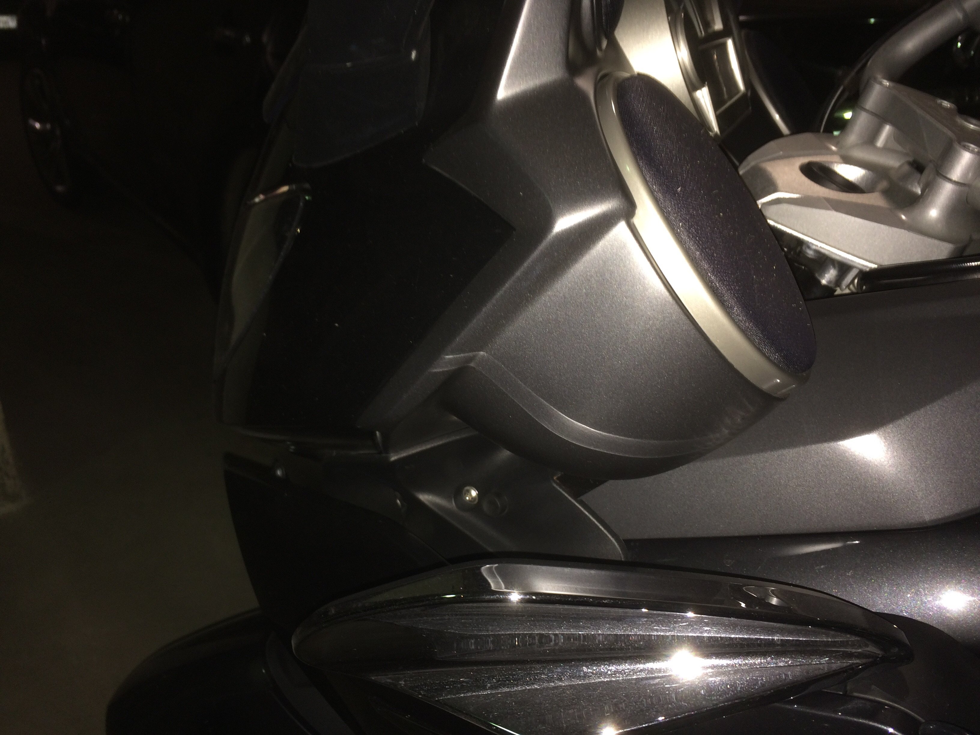

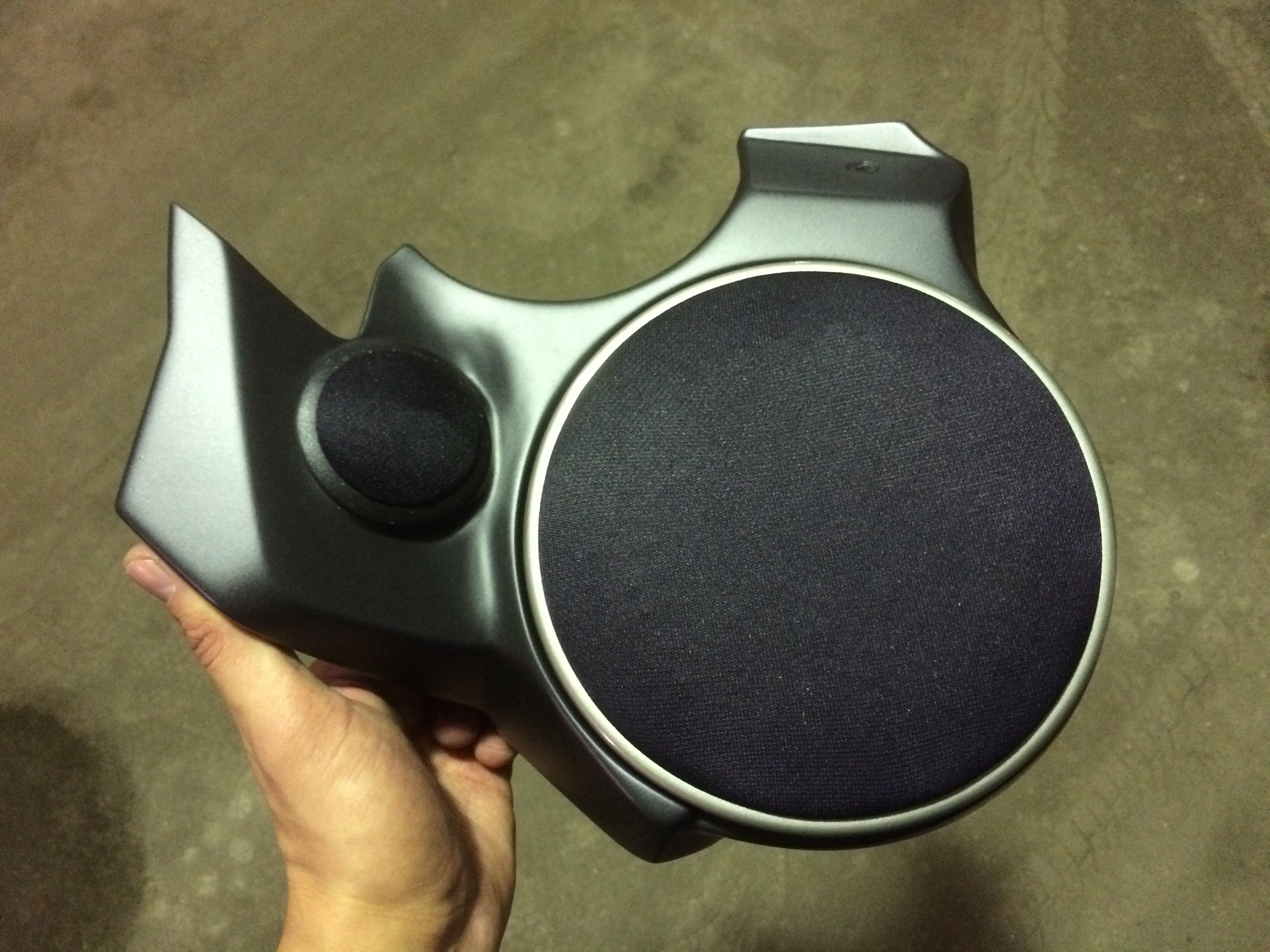

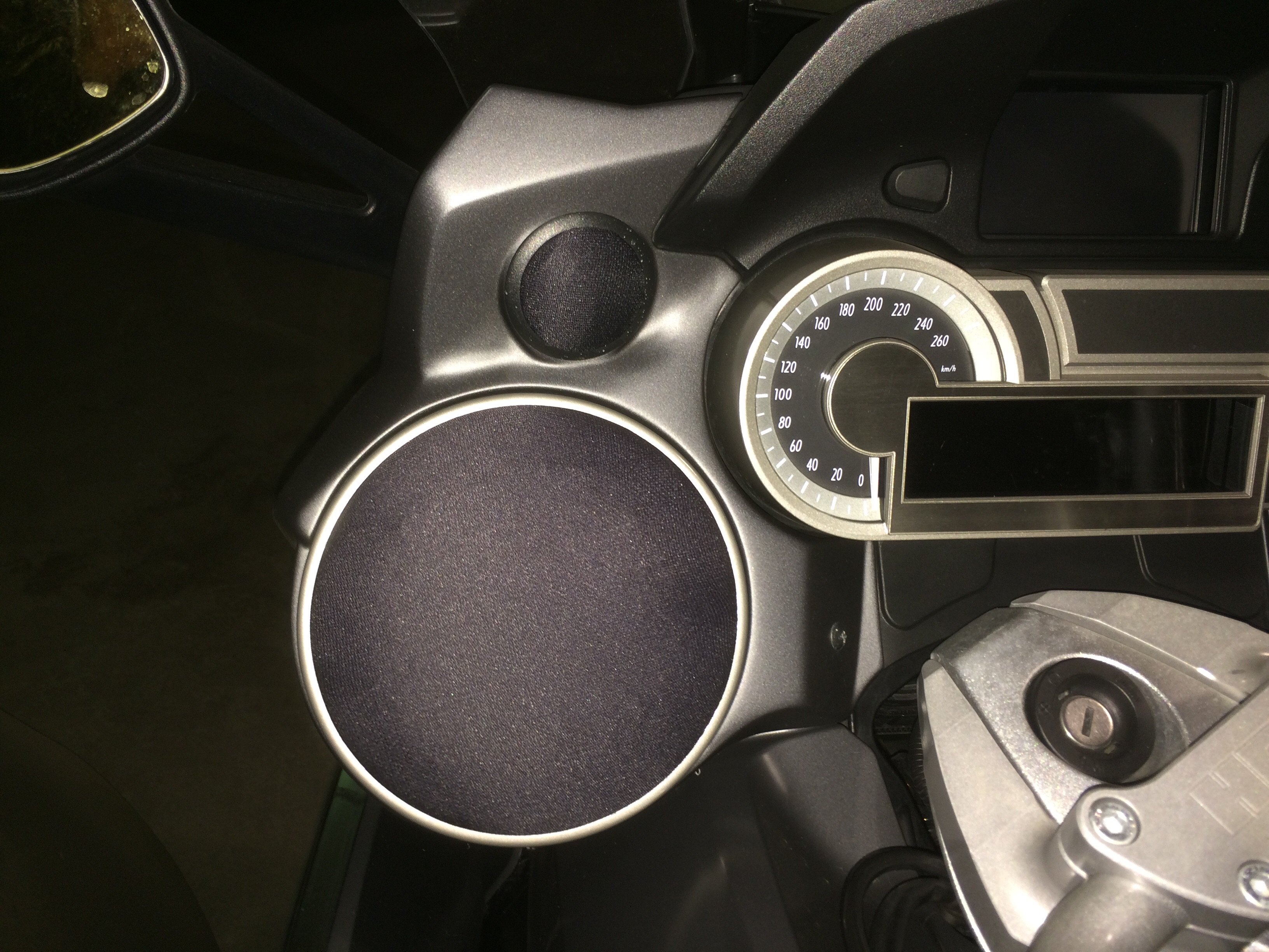

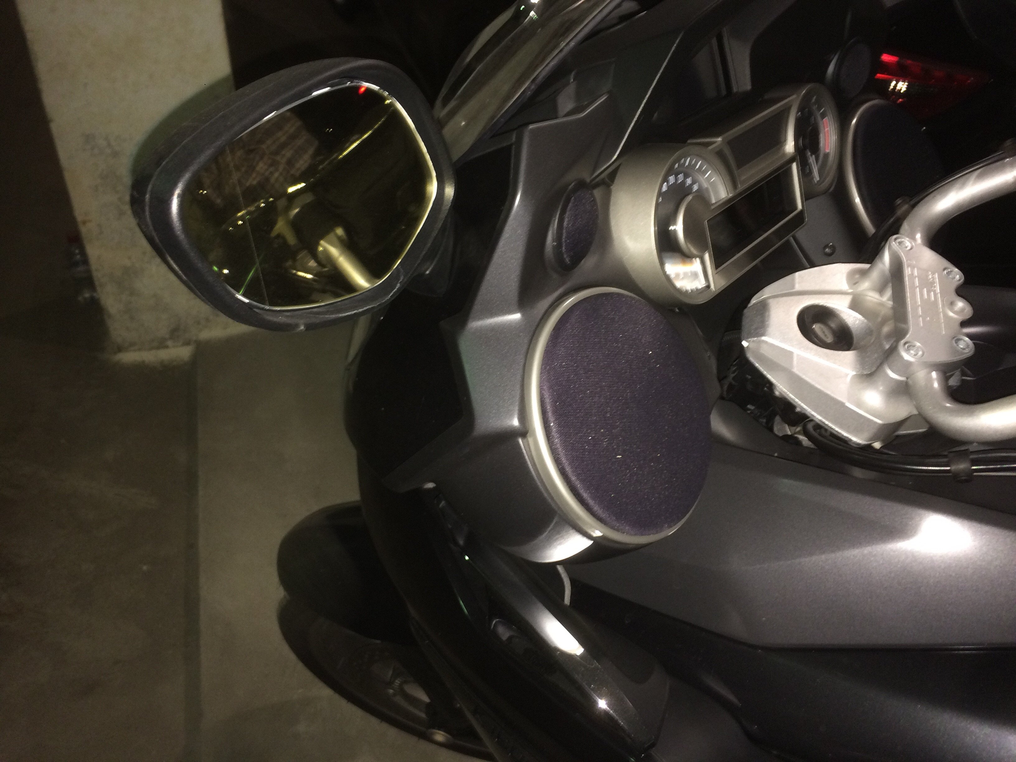

Вот такой вышел стереотоп)
Так может сюда и запостить фотки и описание как сделано, да и контакты где делал.

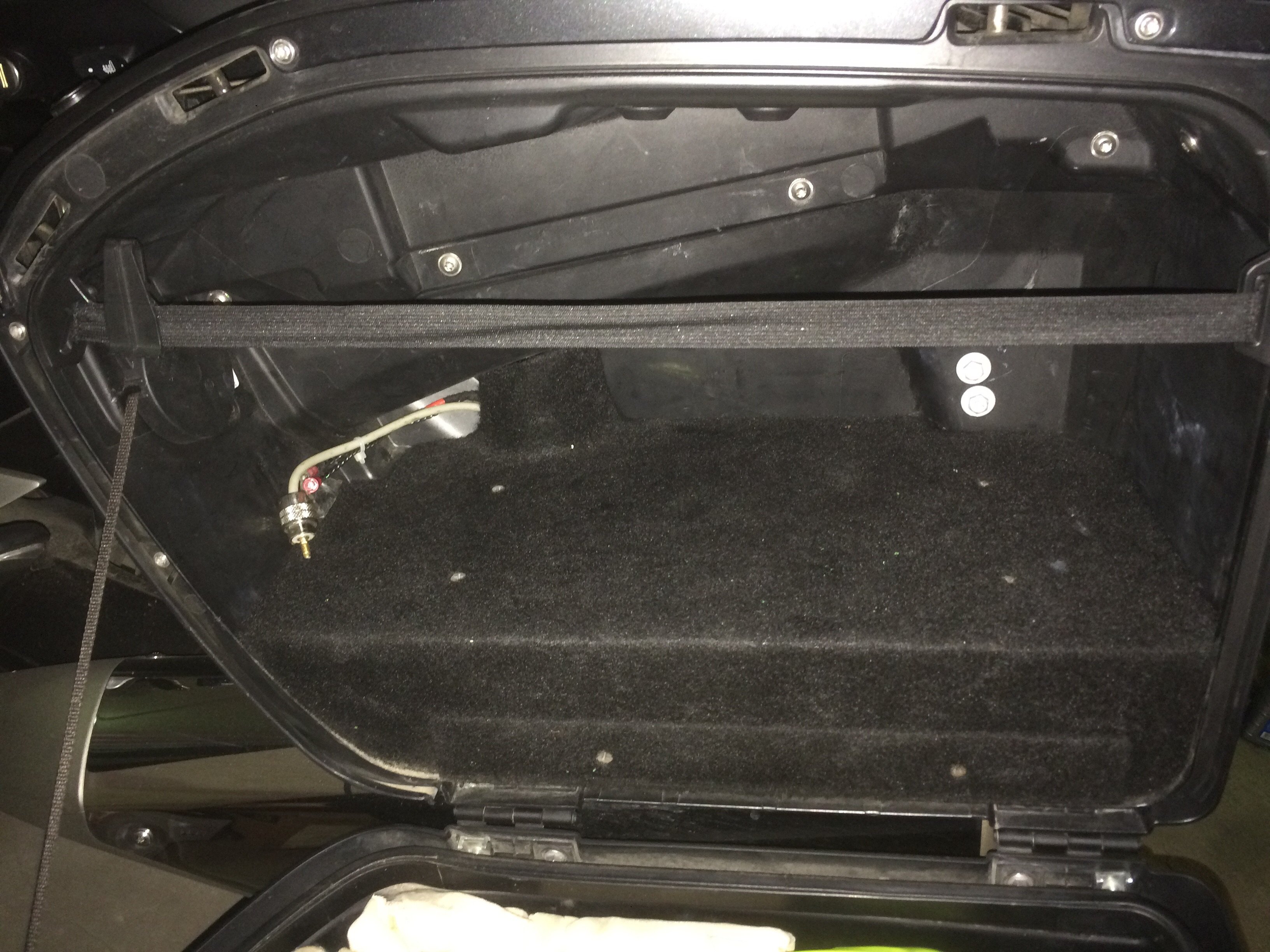

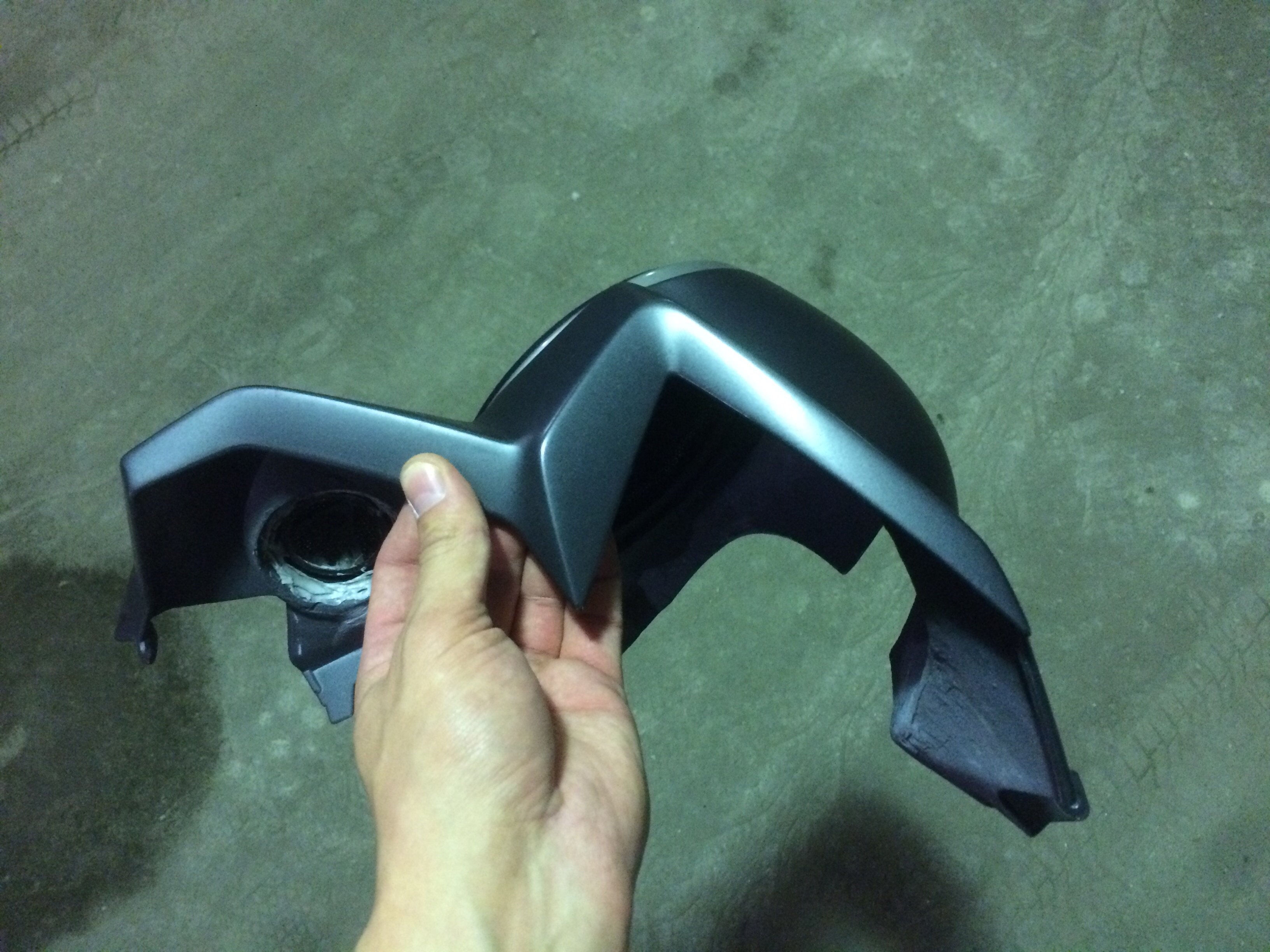

Ребята, извините, но я не хочу рекламировать место где делал музыку. На то есть причина. За работу просили 160, я сказал, "дам 200 сделайте по уму, чтобы ничего не отвалилось". Это за 16 см передние колонки и саб в кофр. Это была у них первая гантеля, до этого только голды, поэтому так дорого. Так же бесплатно разрешил свозить мот в Крокус на Мотопарк. Все сделали действительно громко и качественно, но паук на фиксатор резьбы не протянули, хотя я сообщал, что это слабое место. Потом у них на конфликте уволился ключевой человек, настоящий байкер и человек слова, а оставшиеся барыги послали меня лесом с моей проблемой. Не понимают.
Увидел тут на днях как собирают типа суперские короба. Основной смысл, что если форма короба сложная, то её собираю из выпиленных колец многослойной фанеры, а вот эти кольца как раз и выпиливающим под размер места установки, а потом между собой склеиваются. Этакая матрешка ввиде короба).
Основная проблема - это какова должна быть форма короба, а уж как его сделать - фигня. Как вариант купить 5-7 килограмм пластилина , и вылепить короб, а

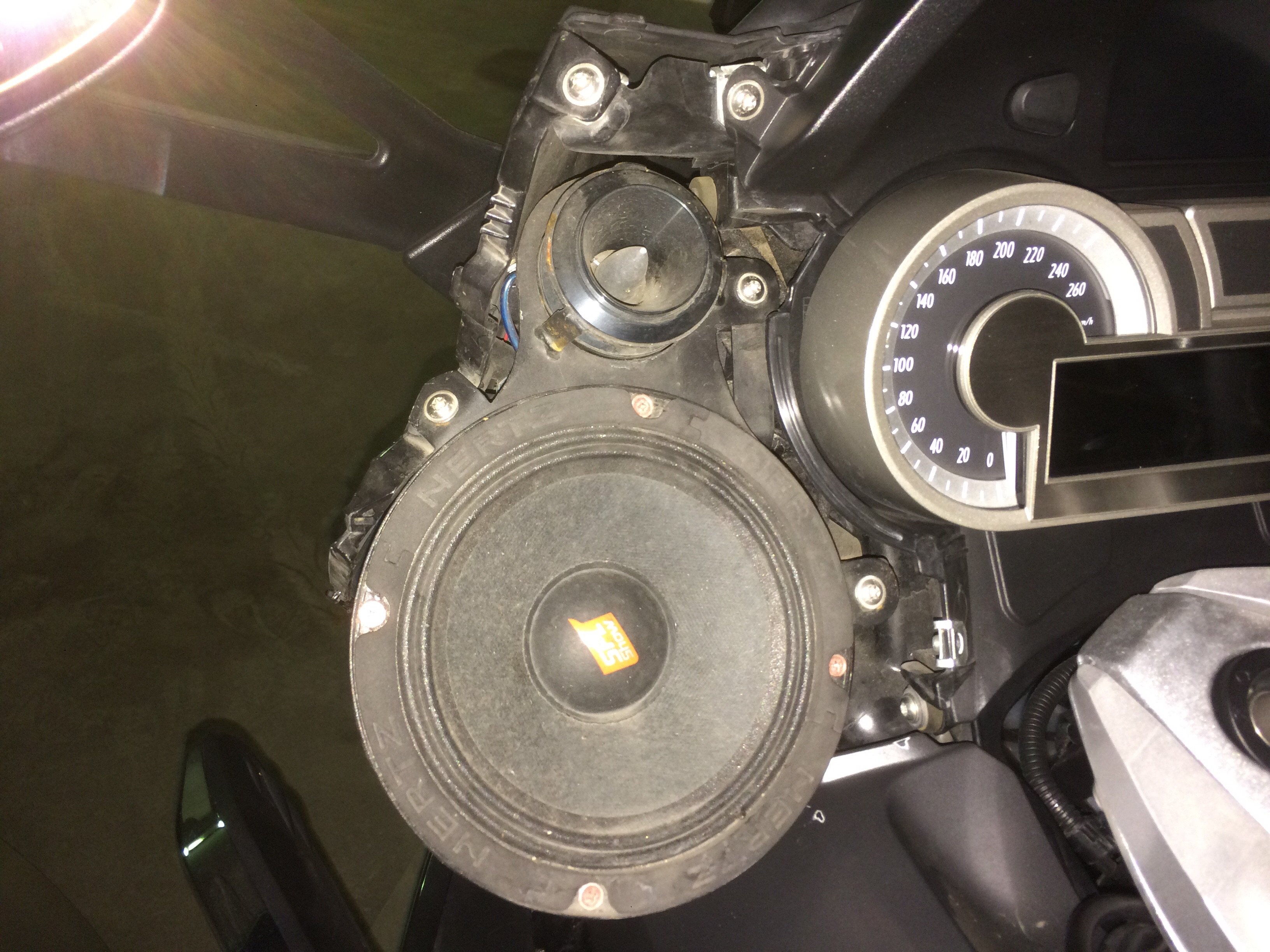

а обратно к стоку можно вернуться без заказа элементов или там что-то пилиться, режется ломается? вопрос относится к колонкам на морде, с сабом понятно.
Как звучат колонки без саба?

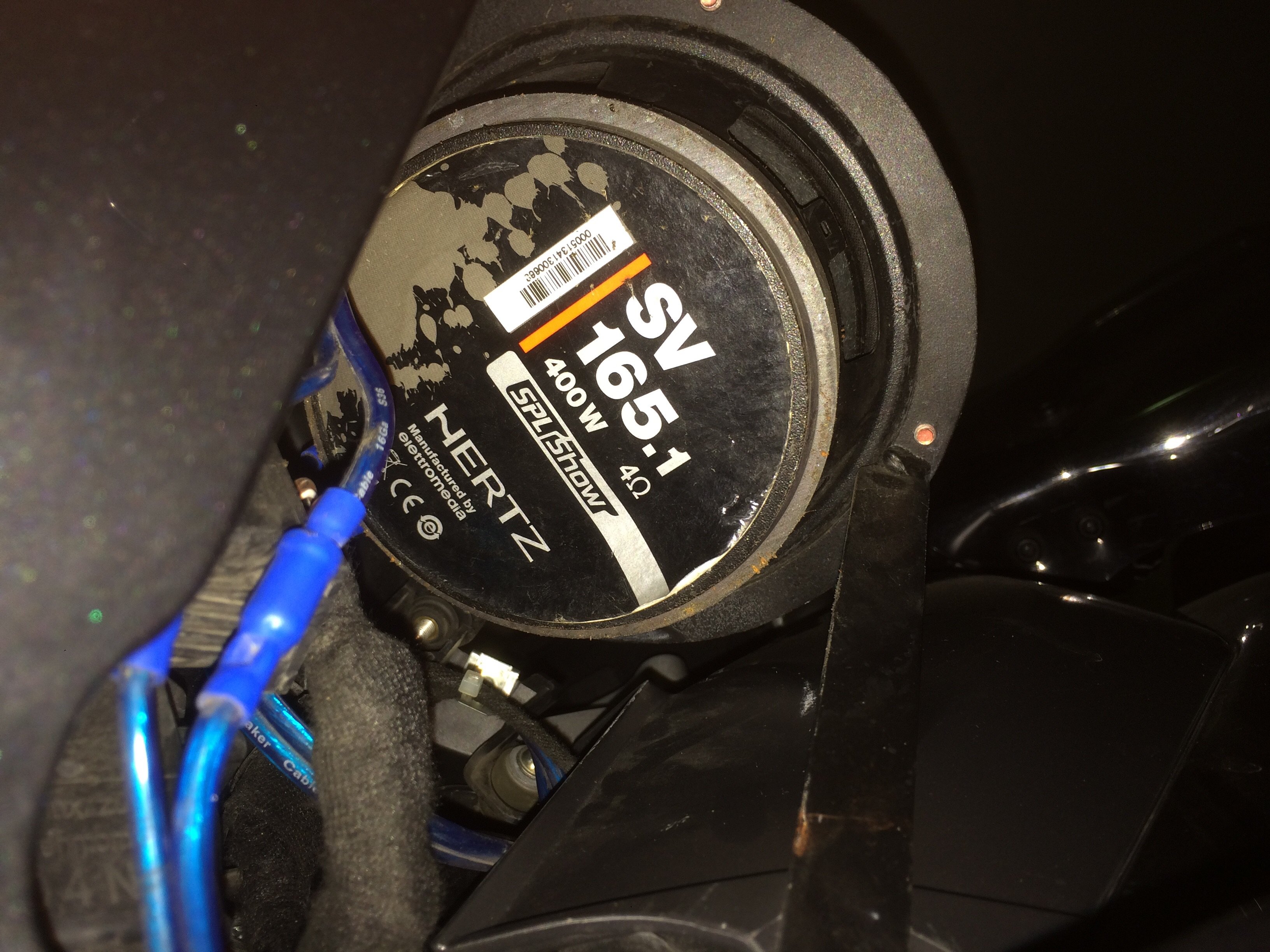

И какова мощность компонентов?
Можно вернуться к стоку, но я уже отдал родные корпуса.

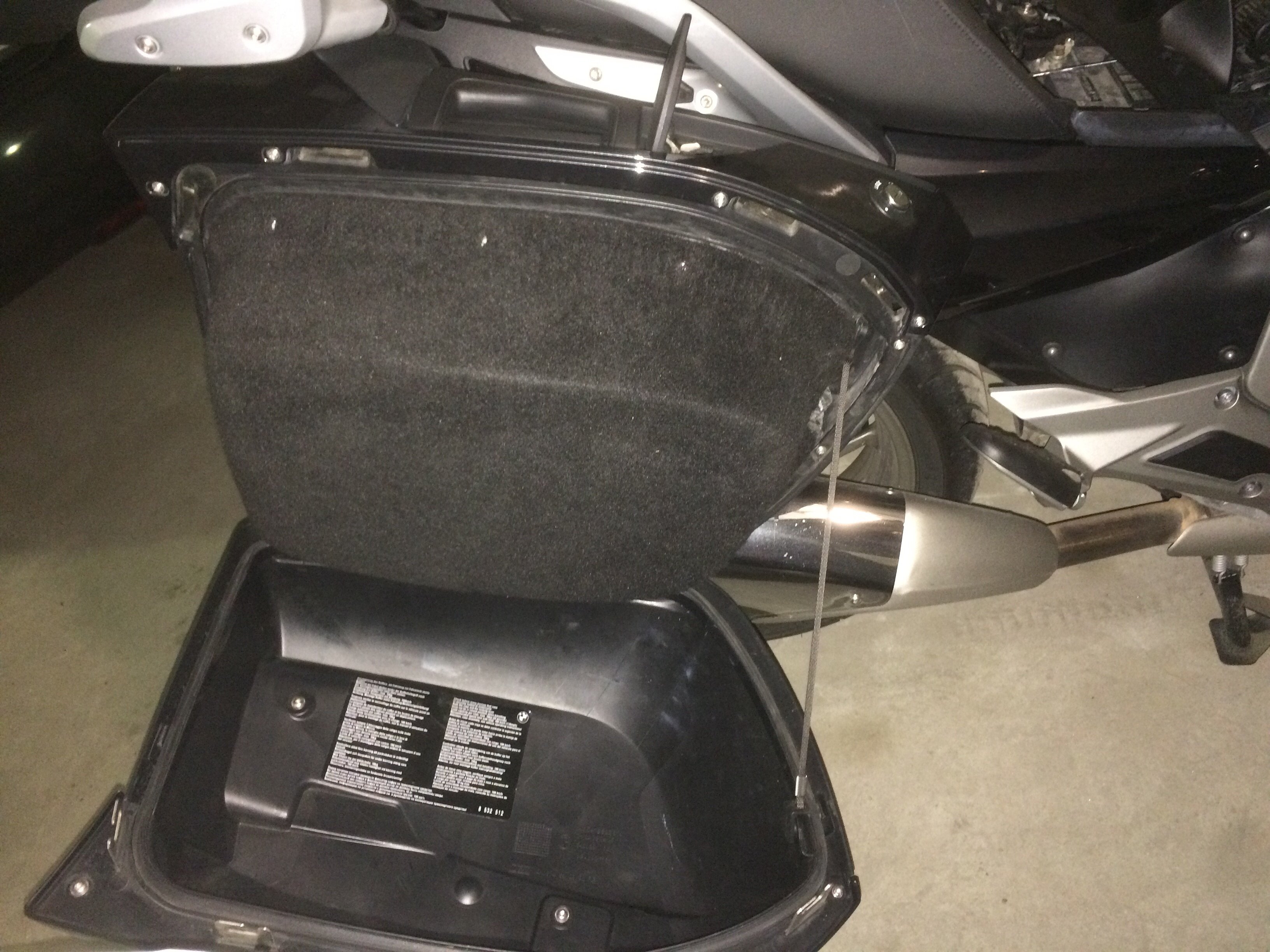

Колонки в такой тесноте нормально играют с 250 герц, на них написано 400 ватт. Саб не знаю какой, ни разу не снимал кофр даже. Надо? Могу.
http://ru.hertzaudovideo.com/sv-165-1/
Кстати интересный вариант установки. Получаетсясвоего рода Free air, но в замкнутом прострастве. Можно без геммора поставить 13 см на кронштейнах, и закрыть сообщение с внешним пространством, так как есть щели. Попробую пойти по этому пути. Это проще чем короб делать.Специально не надо)) если только будет необходимость.
Интересный вариант колонок без корпусов. Пришлось бы меньше заморачиваться и работать только над грилем.
