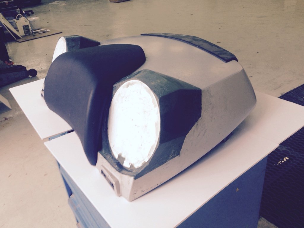

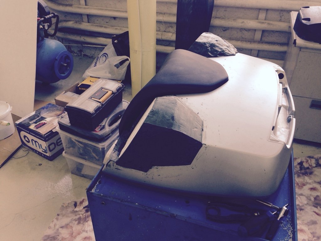

Есть идеи как можно склеить корпус большего размера, который туда влезет?
В том то и дело , что есть только идея )))

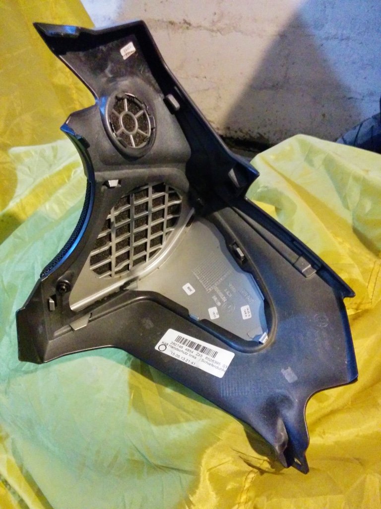

Сначала из картона склею макет. Предположительно корпус станет длиннее, и сам динамик не будет упрятан за родной декоративной решеткой, а будет сам стоять уже на уровне родной решетки (та что снимается, и у которой поролон с обратной стороны:
вот эту решетку поломаю и через нее будет прикручен динамик к новому корпусу.)
Есть предположение, что можно использовать родной корпус, но надо по месту посмотреть сколько там можно выкроить)))

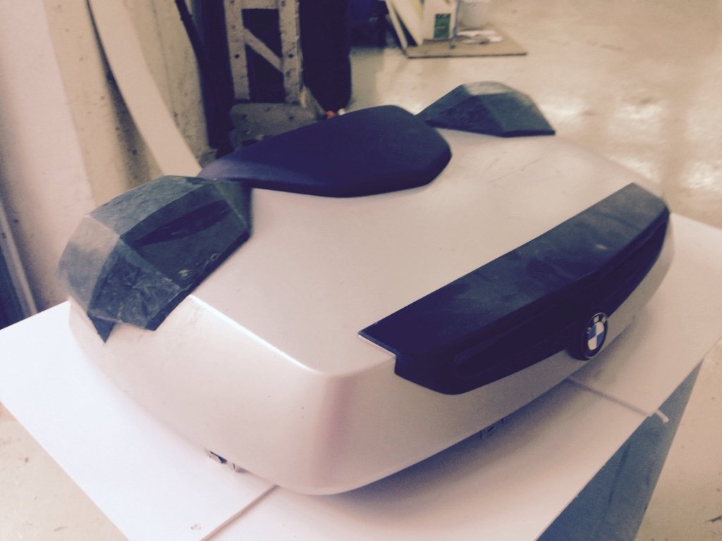

Вот такой Stereo Top скоро подаст голос........
Классические 6'5" Eton POW 160 поселятся в скворечнике)
И обе каски обязаны лечь.....

А можно еще фото изнутри? На сколько внутреннее пространство уменьшилось ?
Мощно послал с телефона с помощью Tapatalk :)

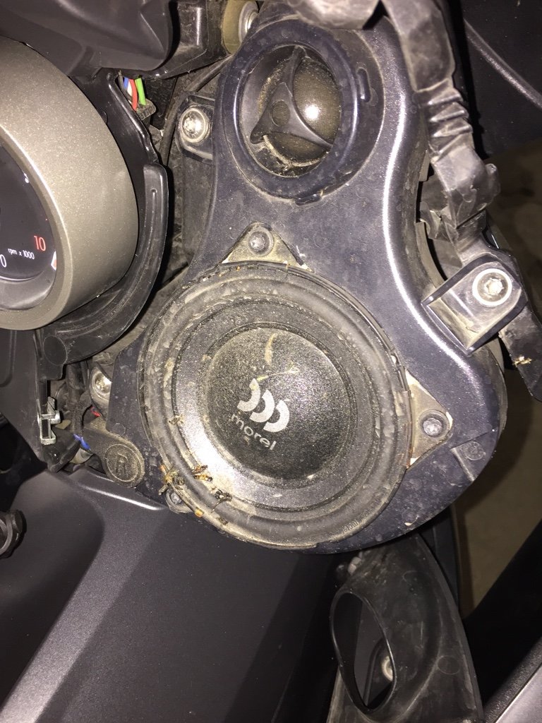

После 2 х недельного марафона по норвегии с постоянными дождями - походу сдохли динамики , так как начали как то странно хрипеть. Вскрытие покажет что с ними (

Вот такой вышел стереотоп)
Вместительность мало пострадала.... Шапки ложатся смирно)
И TEAC на крышке поместился, спорное решение конечно.......
Самое приятное, что штатный перед, значительно веселле заиграл от усилка) чище, громче..... Но без баса конечно)

Наши труды) на благо мотобоатства) дорого все увы) тут тазы еще склеены внутренние..... Для пущей жесткости.....
