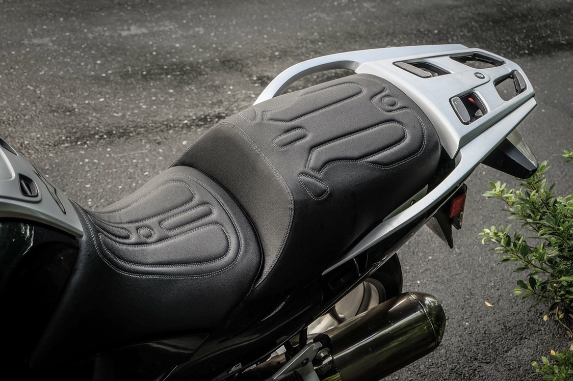

Я перешивал седло под себя и именно почти прямая посадка меня очень радует 1K за день в легкую (182 рост)
Седло раздельное, ставлю в высокую позицию и норм. Получился подпор под поясницу больше, кайф)
Подножки не трогал, всё устраивает, иногда только колени приходится в стороны раздвигать, проветриваюсь...
Катал S1000XR 18 года, посадка показалась более наклоненной чем на РТ, но я его буду брать для коротких прохватов, не более 350 в день.

Тыр Тыр, а есть фотка того что получилось? Где делали пошив? Гель? Подогрев остался?
Тыр Тыр
378
Не определился

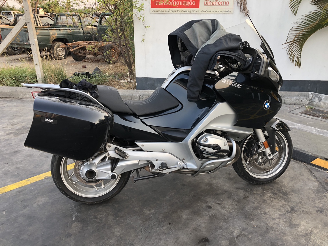

Конечно есть. Делал в Тае, гель тут у нас на жаре плывёт, хотя у чикуль силя держится)
Отправлено с моего R1200RT
