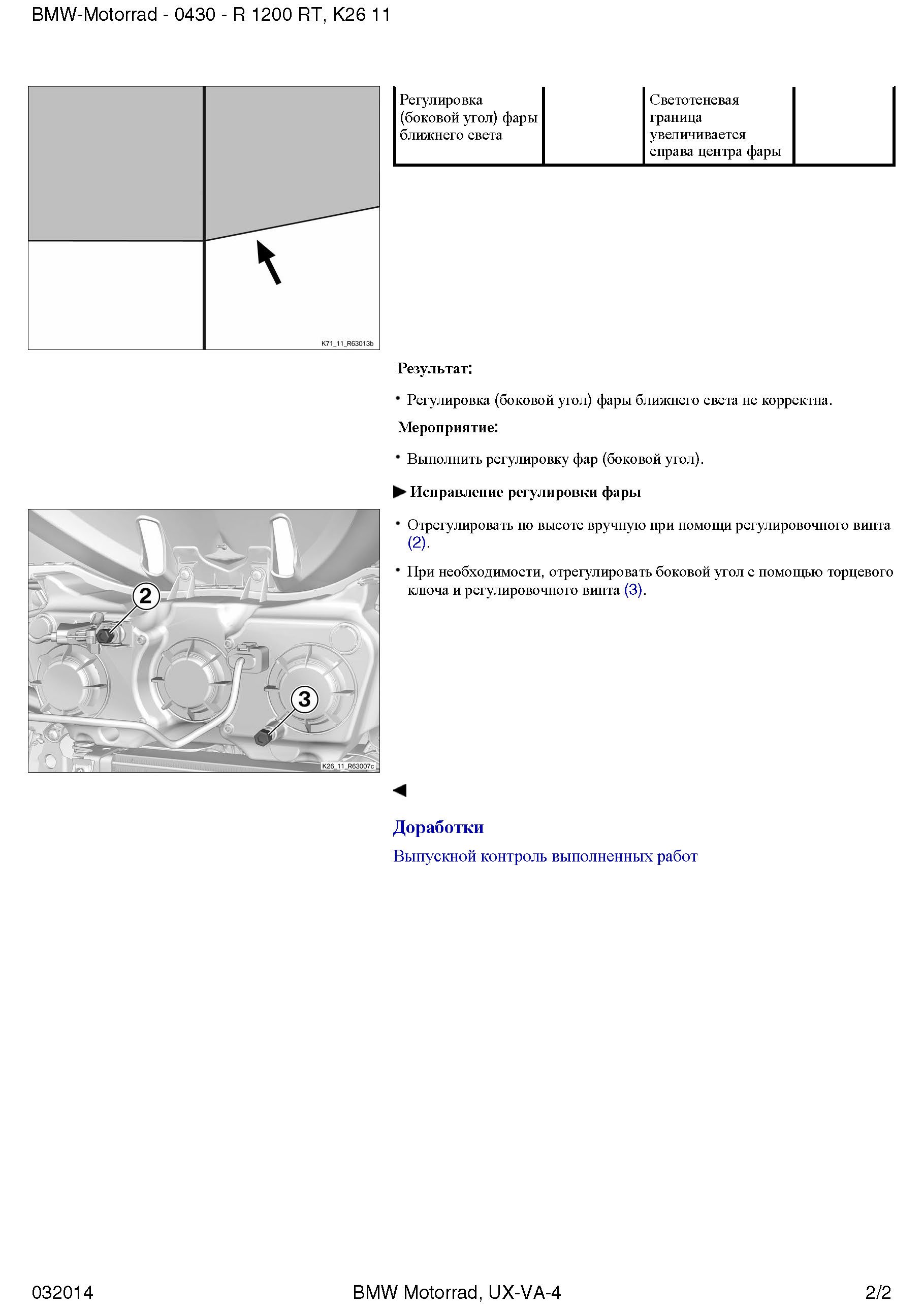

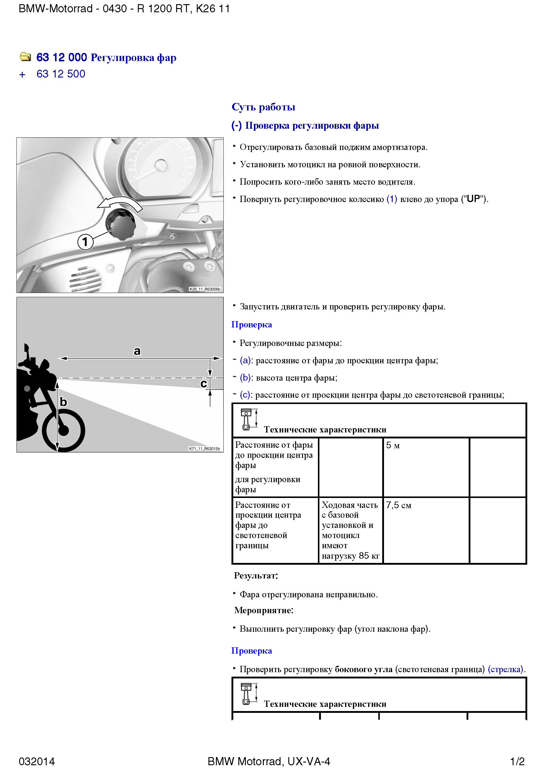

Парни, вопрос не совсем про тюнинг. Нужна помощь. Фара на RT 2011 года светит вверх. Был сломан мех регулятор. Заменили в автодоме, сказали отрегулировали. Первая поездка по темному показала, что светит вверх, и вниз не опускается. Сам в Сибири, мот в Москве. И поковыряться особо нет времени. Хотелось чтобы прилетел, сел и поехал. Какая-то доп регулировка имеется? Или рецепт, как без большой разборки отрегулировать?
Good'OK
397
Регулировка фары на R1200RT '11
В букваре такая инструкция:
Регулировка фары_R1200RT_11_Страница_1.jpg Регулировка фары_R1200RT_11_Страница_2.jpg
Если плохо видно, могу скинуть на почту.
Elektrik86
401
Нижневартовск
  2. BMW R 1200 GS
На приборке. Книги нету, поэтому и тупанул. Спасибо Дмитрий, в субботу прилечу, попробую. А эти винты пластиковые доступны, или нужно приборку снимать?
Good'OK
397
На твоей модели (K26) вроде снаружи, возле левого динамика (винт 1). А винты 2 и 3 около левой и правой крышки ламп.
Напиши почту, скину pdf, там хорошо видно.
