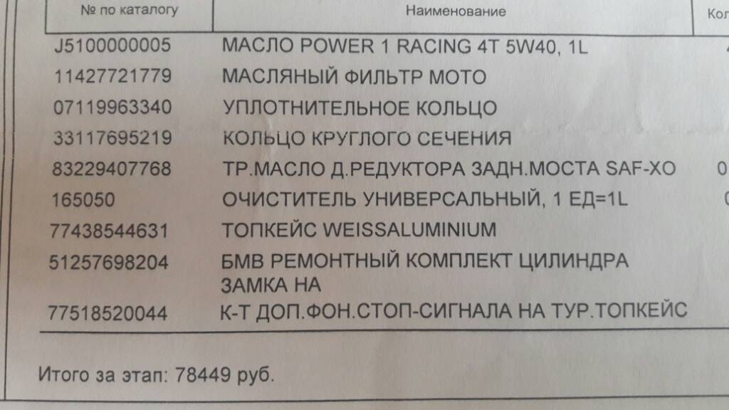

20170222_095300.jpg последние 3 артикула

Кофр идет со спинкой (стандартная, маленькая) и эмблемой, емнип. Он стандартно поставляется цвета оцинкованного ведра, перекраска в цвет отдельно. Личинка заказывается дополнительно отдельно, стоп-сигнал дополнительный отдельно. Площадка используется штатная, допкрепеж не требуется.

1. В гусях ваще не шарю. Выше же номер артикула есть, сверьте. по нему, один и тот же он или нет. Посмотрел. судя по партнамберу ремкомплект личинки замка у этого кофра и у телескопического кофра на гуся не бьется. Номера 51 25 7 698 204 и 51 25 7 698 202.
2. Про краску уточняю - да, красится ТОЛЬКО крышка, нижняя часть-поддон не подразумевает покраски.
3. Не понимаю, что имеется в виду под верхней накладкой. На фото мой кофр, куплен новым. Дополнительно к кофру оплатил ремкомплект личинки замка для того, чтобы он открывался ключом зажигания, как и боковые кофры и покрашена крышка.

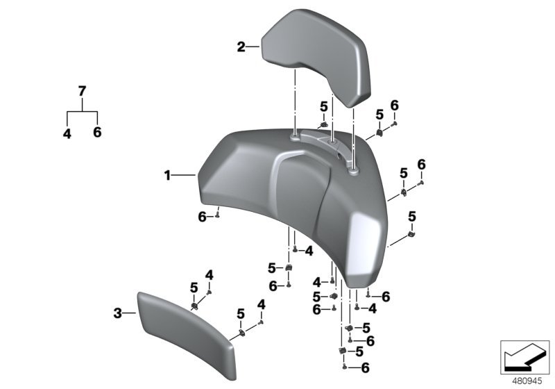

А в центральный кофр можно поставить верхнюю спинку 46 54 8 557 330 ?
Номер 2. Или придется менять номер 1? Может кто ставил ?
