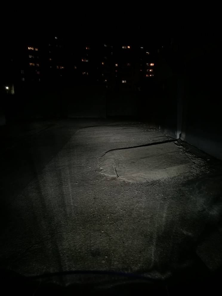

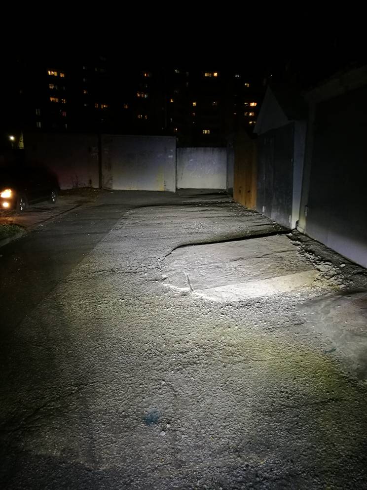

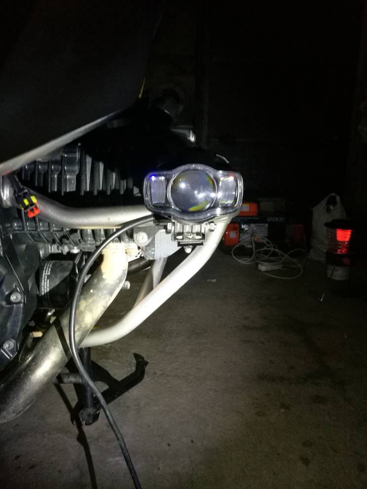

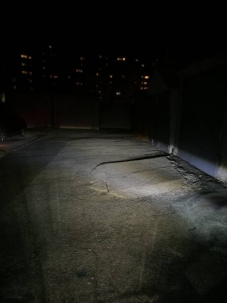

Поставил в конце сезона себе на жидкого гуся китайские доп фары. Отрегулировать не успел. Не выкатывался. Но возле гаража фото сделал. Фото: ближний, ближний и штатный доп.свет, ближний + доп.свет + новые.
Отправлено через Tapatalk

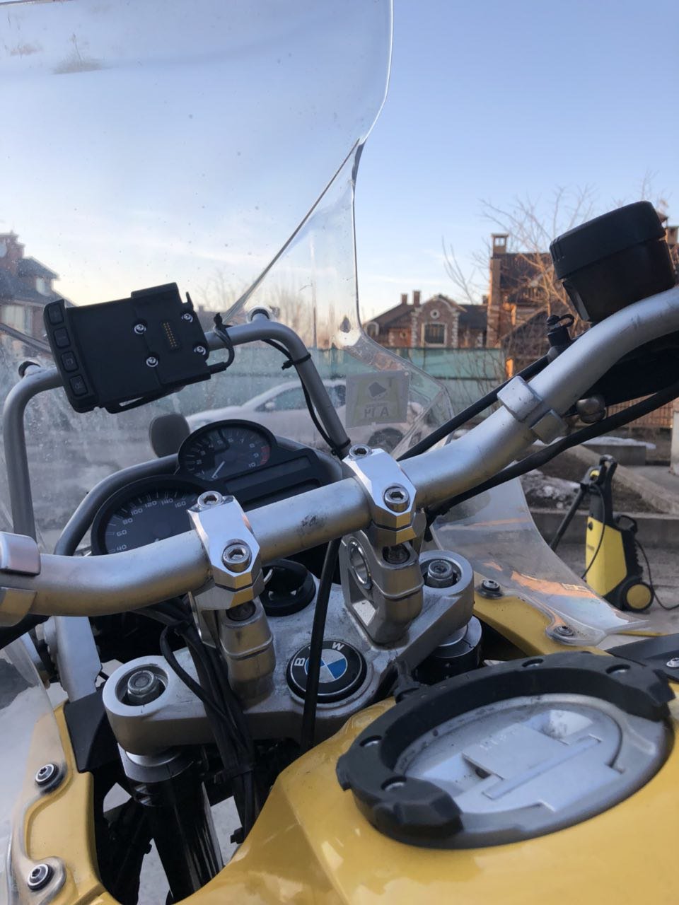

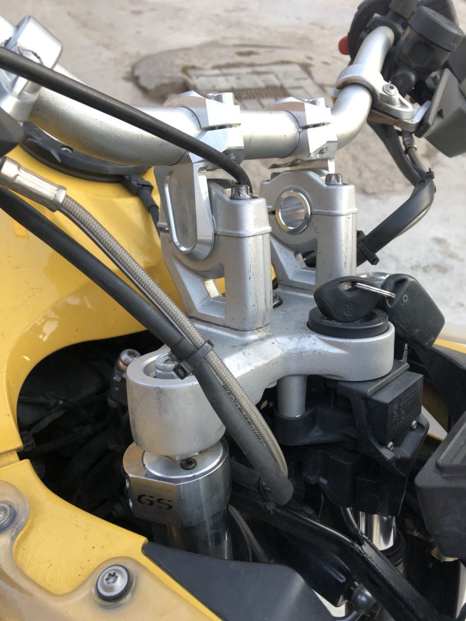

Те, что у меня на фото выше, на F800GS, не только на гусей, на любой мот с фет баром (Fat bar) подходят.
Торгует всем этим boka-boka. Изготавливаю действительно я.
На данный момент, насколько я догадываюсь, в остатках мало.
Изначально была сделана пробная партия, которая вся распродалась. Если спрос сохранится, надеюсь, что при взаимовыгодном сотрудничестве с Бокой, продолжу изготовление. (Или не с Бокой)
Далее, джентльмены.
Предлагаю обратить внимание на следующее.
Некоторые полагают, что проставки необходимы прежде для удобства езды в стойке.
Это не совсем так. Удобство езды в стойке с проставками - весчь второстепенная.
Прежде всего они необходимы для приближения руля ближе к себе. Это важно. Так вот, когда посадка на гражданском
"типо эндуро" моте верблюжья, то при маневрировании на малых скоростях приходится тянуться. Это в свою очередь значительно затрудняет руление. (Прямая левая рука в правом повороте и наоборот). Тогда как на специальных маневренных мотоциклах типа кросс, эндуро, ралли рейд можно сеть ближе к рулю, как учат спортсменов, то на обычном моте сидишь в яме за баком. Так вот приближение руля к себе имитирует посадку ближе к рулю, что позволяет в поворотах делать некоторую оттяжку телом назад, что правильнее и знаааачительно удобнее.
Как-то так я мыслю.
