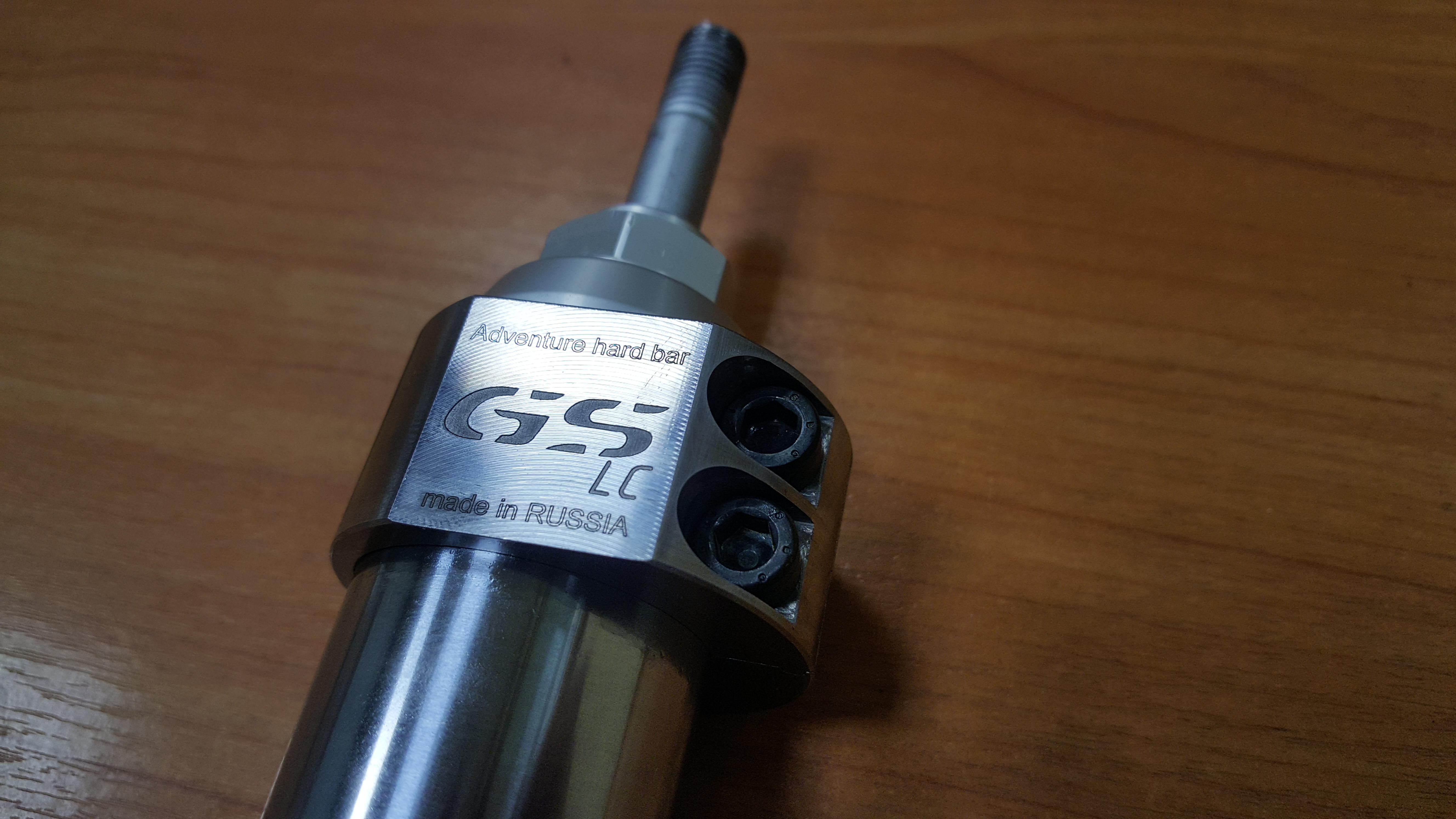

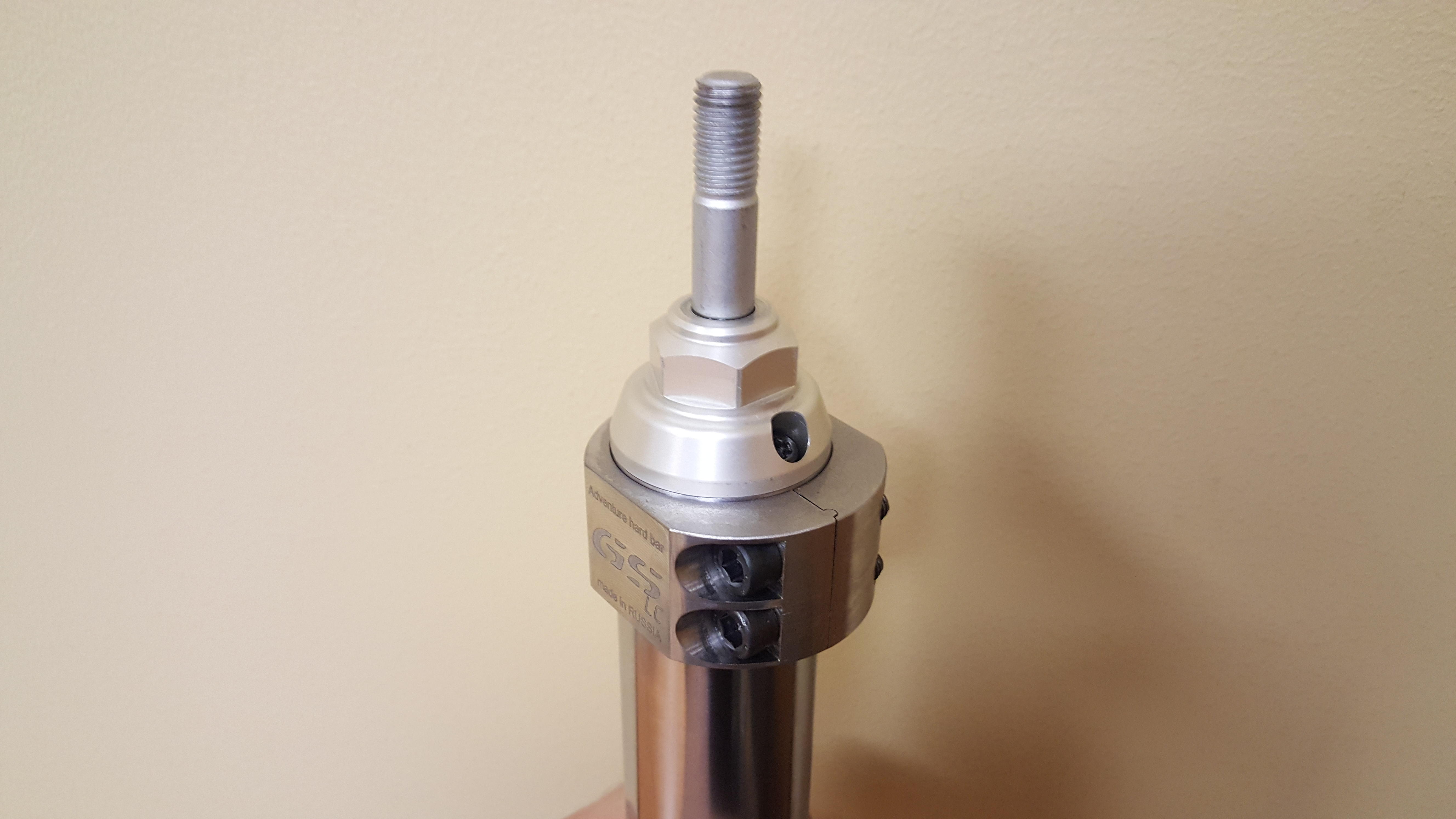

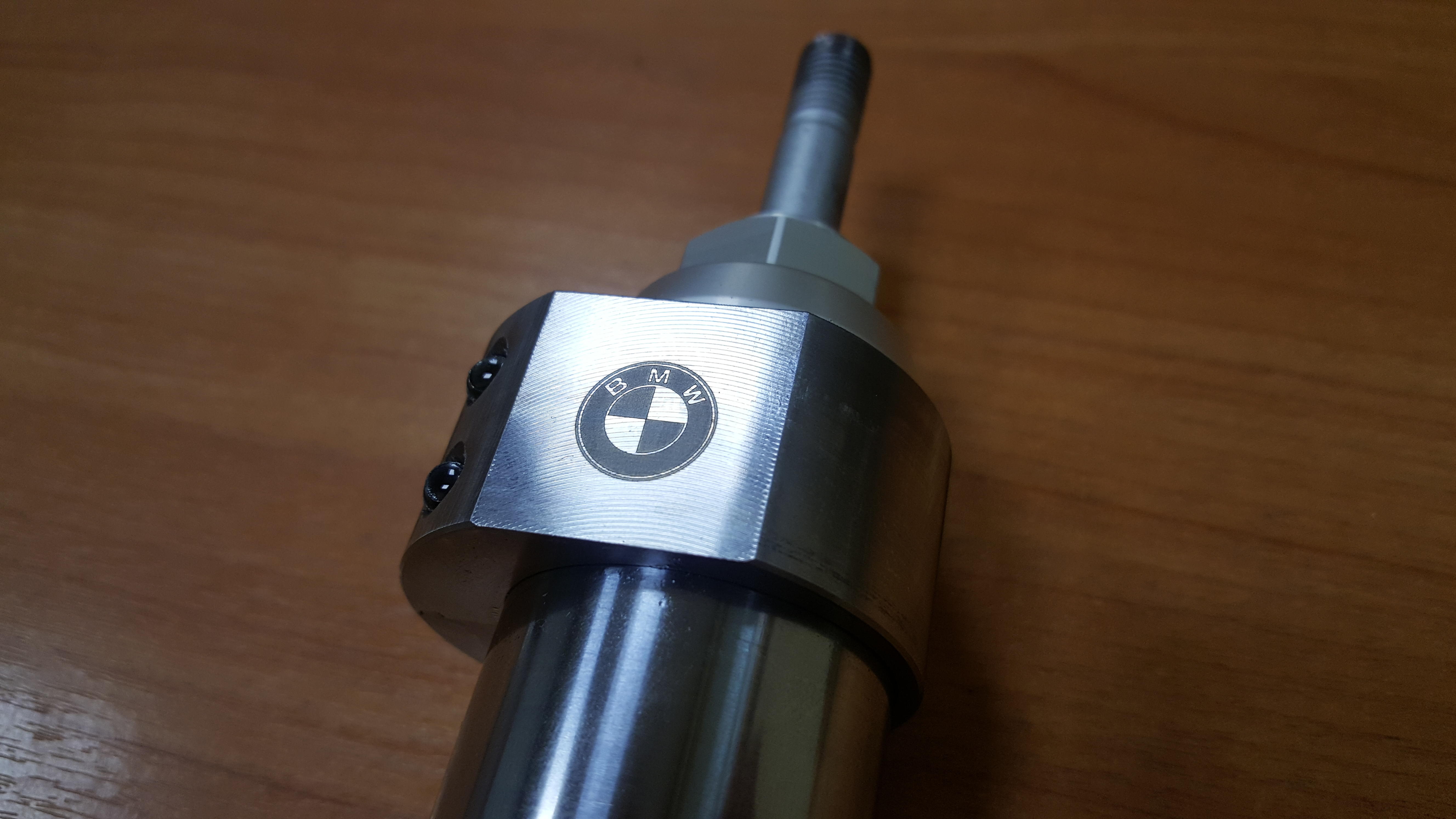

Поизучал я тему "жидких ломов" и вот оно че.
Предположим приехал пЕлот к официалам, зазоры в ломах мерить. А оных у него не обнаружилось.
А если в путешествии раззазорится? Как быть?!
Короче прикумекал такую девайсу, что любой однорукий сможет инсталлировать на свой пепелац.
При этом не надо вступать в никакие половые отношения с дилером.
attachment.php
attachment.php
attachment.php
    1 MB · Просмотры: 1,236
    908 KB · Просмотры: 1,233
    733.6 KB · Просмотры: 1,243

Импортозамещение :yahoo:

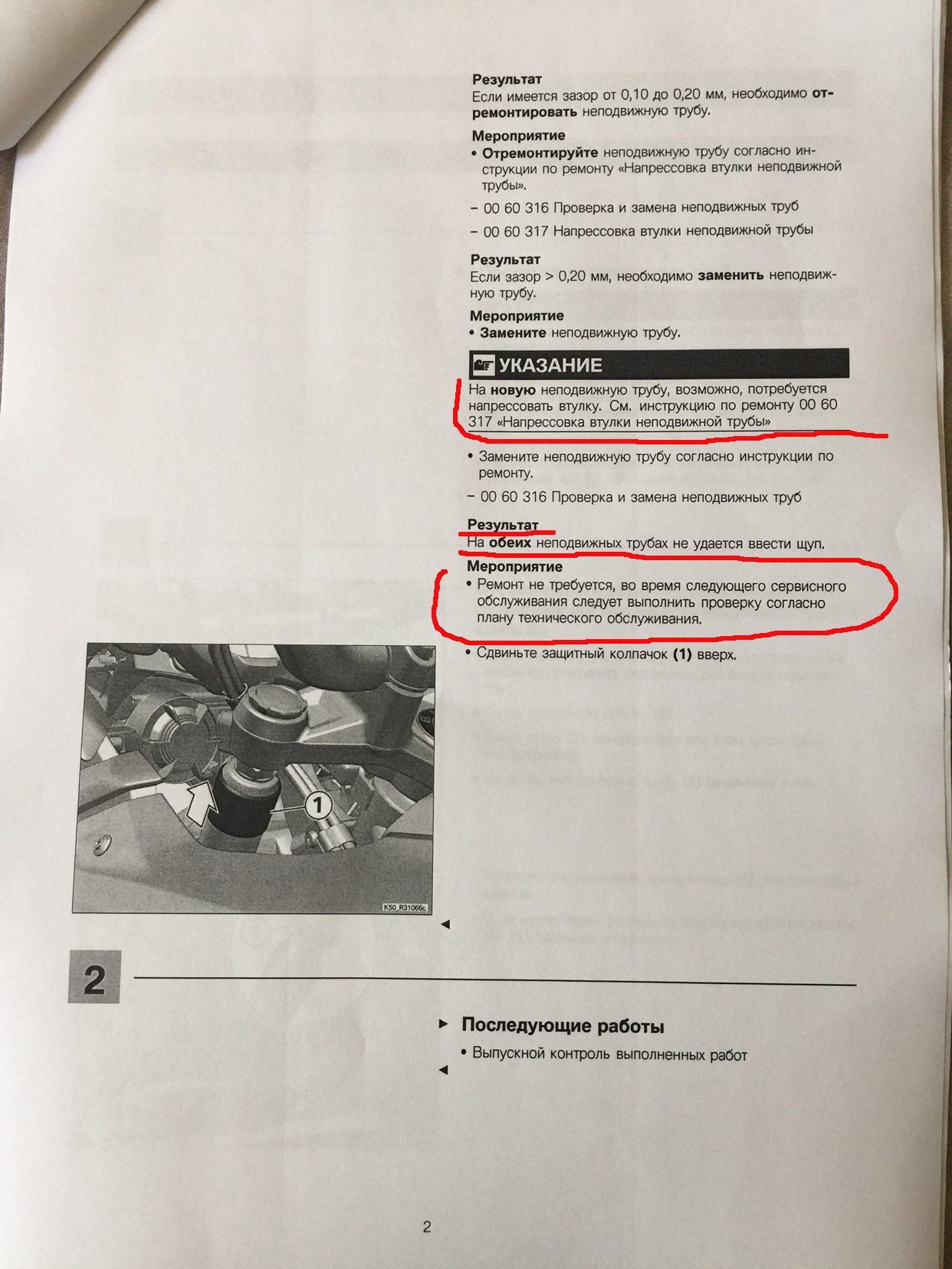

Я так понимаю, из прочитанного, что обжимки дилеры должны установить на все жидких гусей без исключения, включая ещё не проданные! А зазор, лишь говорит менять или не менять вилку... причём менять, на новую обжатую!
А вот то что можно не вступать в половые отношения с дилером, это плюс!!!
Мотоциклист
632
Дима.
Перечитай. Может и неправильно понимаешь.
В инструкции для дилеров пишут, если зазор меньше 0,1 мм, катай дальше до следующего посещения ОД и очередной щупосуйки.
DimSpeed
722
Дима.
Я щас уже не найду, но точно вроде видел, в копиях регламента, в одной из групп написано, что все трубы включая новые должны быть обжаты... но не утверждаю может поглючил...

Серёга, красиво сделал. Вот только официалы обжимают и при отсутствии зазора, у меня зазора нет, но завтра будут опресовывать.
Отправлено с моего D6633 через Tapatalk
Мотоциклист
632
Серёга, .... Вот только официалы обжимают и при отсутствии зазора, у меня зазора нет, но завтра будут опресовывать.
Рубен, привет.
Официалы все правильно делают. И ты все правильно делаешь. Даже если нет зазора, обжимать! Не дожидаясь перитонитов (с)
Только вот есть еще и т.н. новое исполнение этих труб. На новых мотоциклах. Типа усиленный кольцевой обжим. Ни как у тебя "пунктирный" в 4-х местах.
Так вот. На мой взгляд, это новое исполнение так же очень не помешает опрессовать.
Причем под любым предлогом у тех же официалов.

Заезжал к дилеру (Автодом Зорге) зазора нет, поставили втулки все равно. Ставят всем кто приехал на все проданые мотики (свой брал в Независимости)
