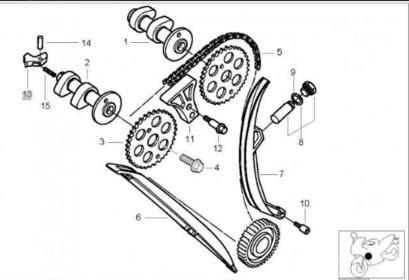

На своем G650GS 2011 года поимел те же траблы. Поменял все что написано в оф. бюллетене ХХХ и заодно аккумулятор, ибо старый уже. Помогло.
Ссылка на бюллетень: http://www.gravesurrounds.com/bike/hotstart.pdf
Запчасти к замене(примерные цены по экзисту):
11 31 8 540 965 - рычаг декомпрессионного механизма ~2500 р
11 31 7 700 129 пружина ~30р
11 31 7 700 344 ролик ~85 р
11 31 7 700 128 Sealing ring(timing-chain tensioner) ~40 р
11 11 2 343 010 Sealing ring (tdc locating screw) ~ 30 р
Рычаг - деталь №13 на схеме.
    16.5 KB · Просмотры: 705
