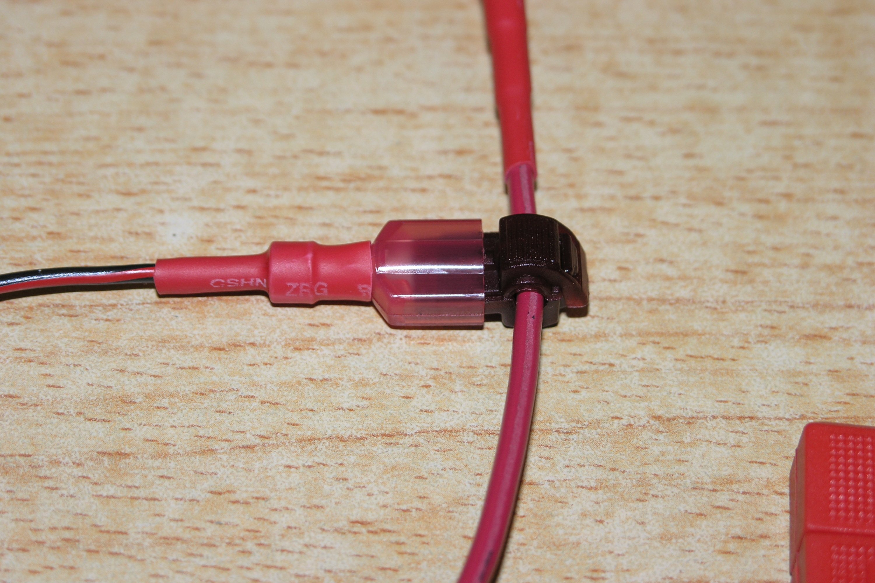

Решил переделать проводку под допы, так как заколебался после недели круглосуточных дождей с утечками тока.
Хочу через автомобильную релюшку подключить всё. Возник вопрос: откуда лучше "+" взять на реле - с замка зажигания, с фары или еще откуда то? и как правильнее врезаться в проводку, чтоб колхоза было минимум. Нашел вот такие Т-образные ответвители, но встает вопрос, как их правильно заизолировать. Термоусадки бывают Т-образные?
Espan
1,112
Питание с АКБ, управление неважно..... Минимально травмировать штатную проводку.... Минимум соединений, удлинений, наращиваний..... Кольцо и клемма обжимные.... Соединения скрутка с изоляцией или термоусадка..... На штатном, оголяешь участок провода лезвием и приматываешь свой, тщательно изолируя, как и весь жгут......

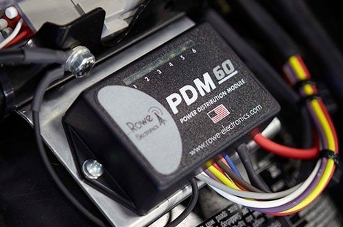

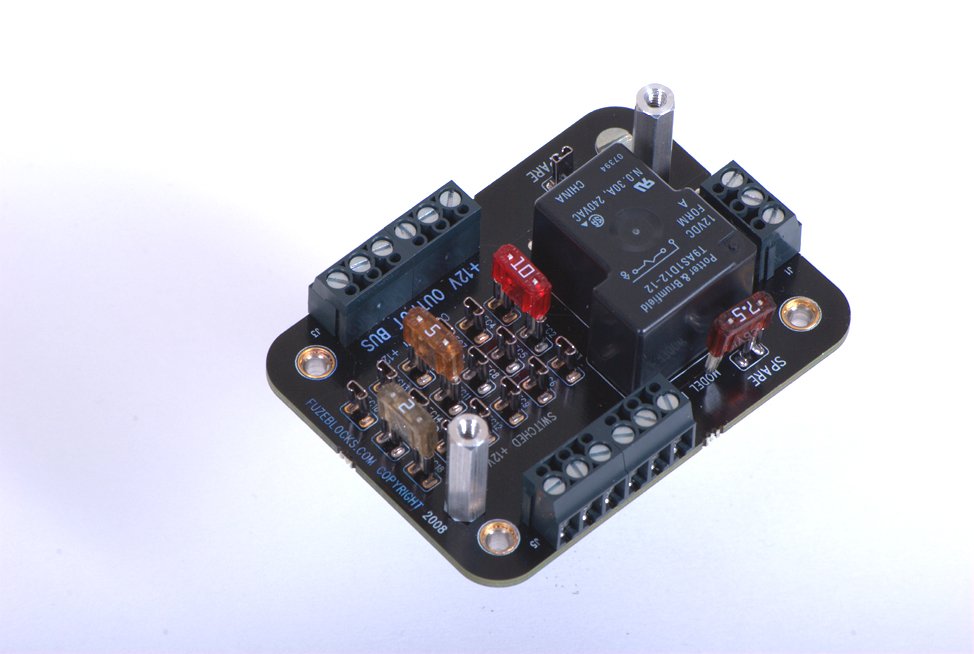

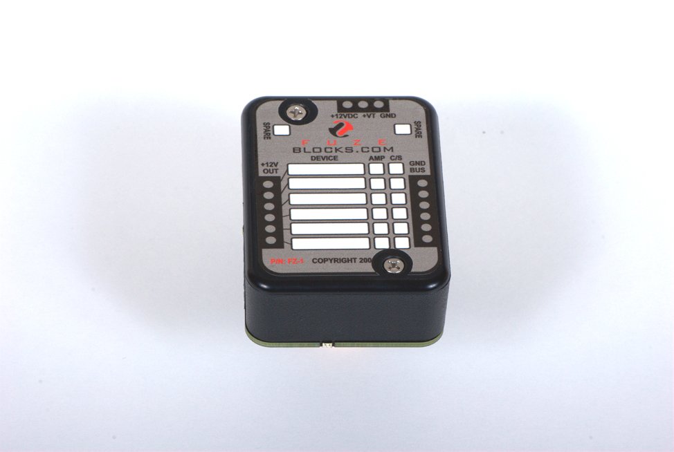

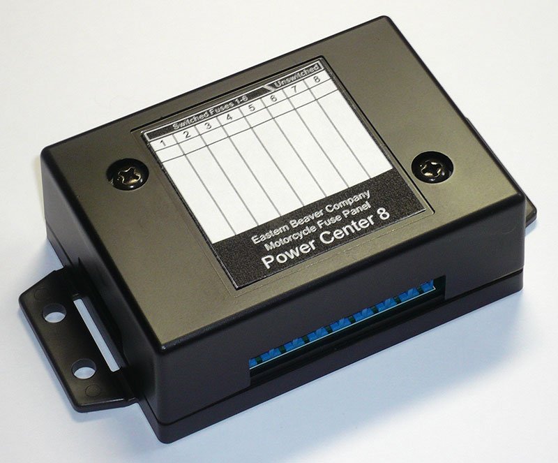

Нашел несколько готовых решений, вдруг кому тоже будет интересно:
Fuzeblocks - 90$
DENILI powerhub2 - 130$
pdm60-power-distribution-module -200$
Ну и самый понравившийся мне набор easternbeaver - можно набрать разнообразные варианты в зависимости от того, что тебе нужно. от 30 долларов и выше.
