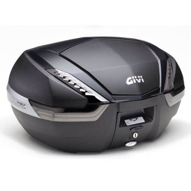

Да не парься, все верно, по немецки пишется" бмв",а это экспортный вариант, улучшенный, поэтому пишется " кавасаки". Реальный крутой мот. У нас все на таких ездят. А по теме, отпишись, плиз, как динамика на высоких скоростях поменяется? С моим кофром каждый боковой порыв ветра переставляет мот после 140км/ч, очень неприятное ощущение....С сумкой из за меньшей площади и менее строгой геометрии имхо должно быть по другому.
Родные чемоданы слишком квадратные , у меня Гиви v 47, плане аэродинамики проблем нет, сумка стояла родная от дилера , но расположена и крепиться на сиденье второго номера что неудобно при повседневной эксплуотации, использую на дальняках в дополнении к основному кофру вместо боковых чтоб неснижать пролезаемости в междурядье .
    46 KB · Просмотры: 391
а какие у него ограничения по скорости и массы загрузки?
На какой скорости начинает мотылять , когда оторвется, другими словами?:smile:

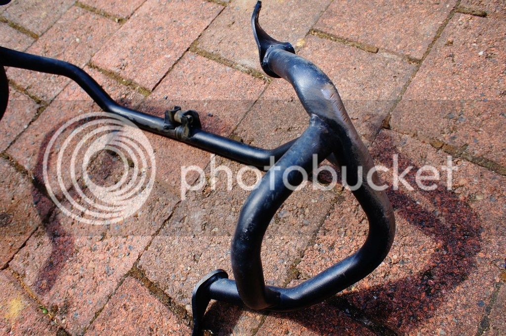

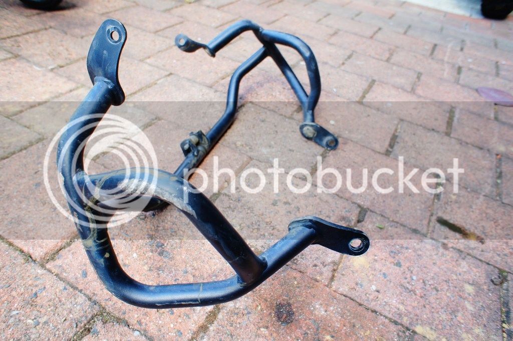

благополучно завершен краштест защиты двигателя Kappa KN690
удар пикапом сбоку, после чего мот на скорости 70 кмч упал поочередно на обе стороны.
все точки креплений изогнуты, на двух метал порвался по сварному шву, трубы рамы погнулись, защита ясенхрен сместилась и геометрия сильно нарушилась.
при все при этом двигатель и ноги без повреждений
защитой только слегка замяло штаны выхлопной системы
пожалуй вторую закажу такую же каппу.

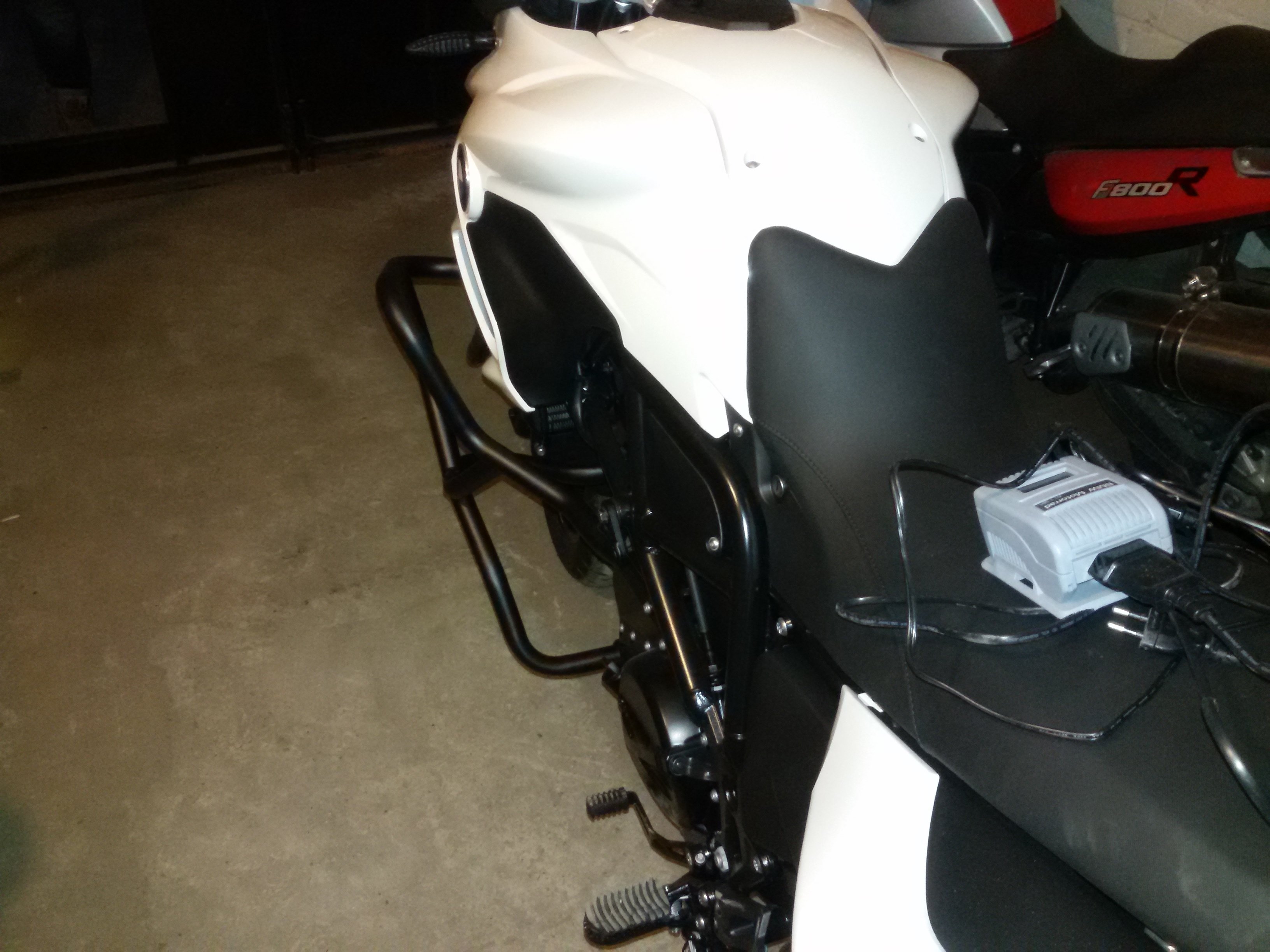

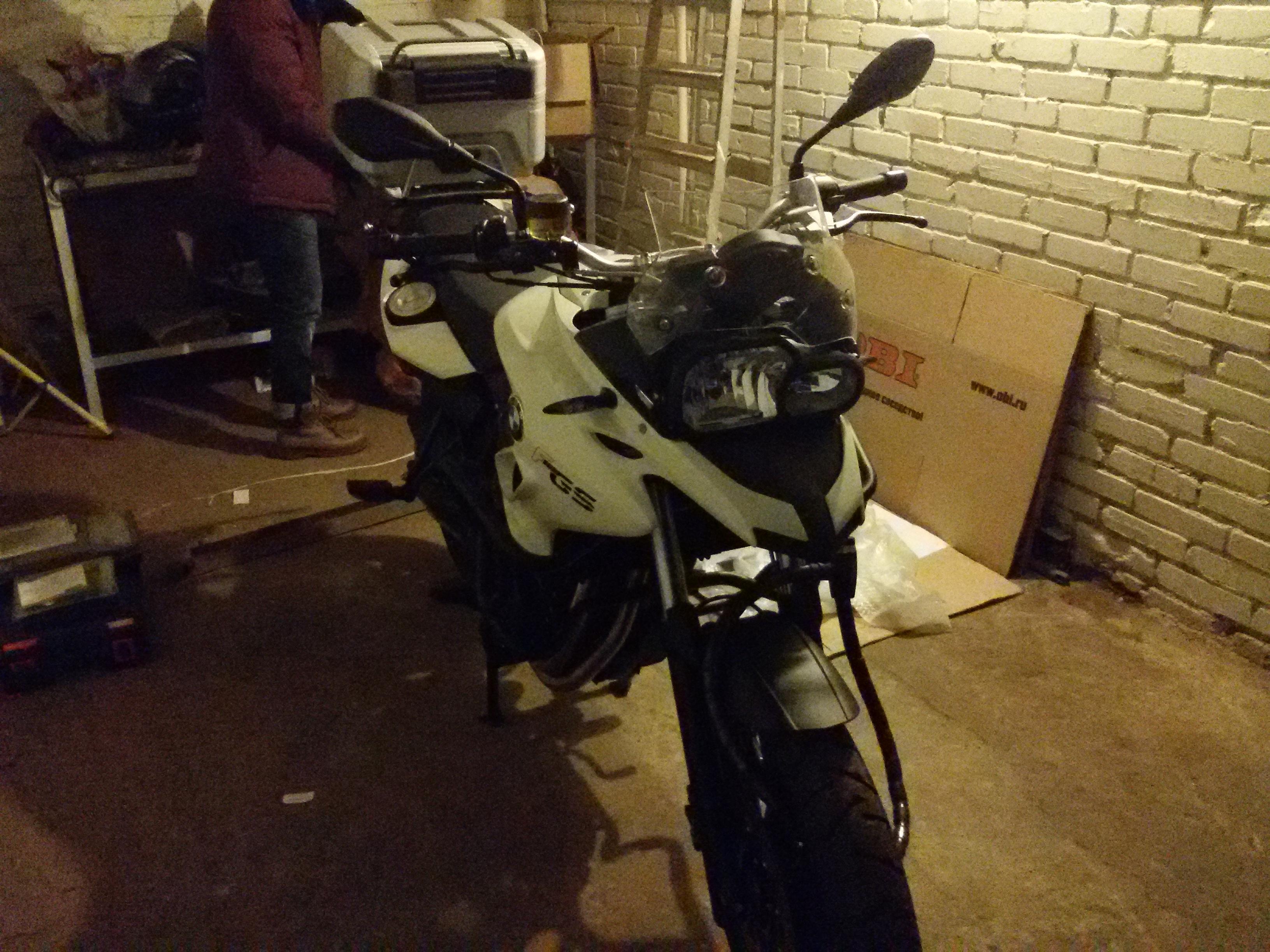

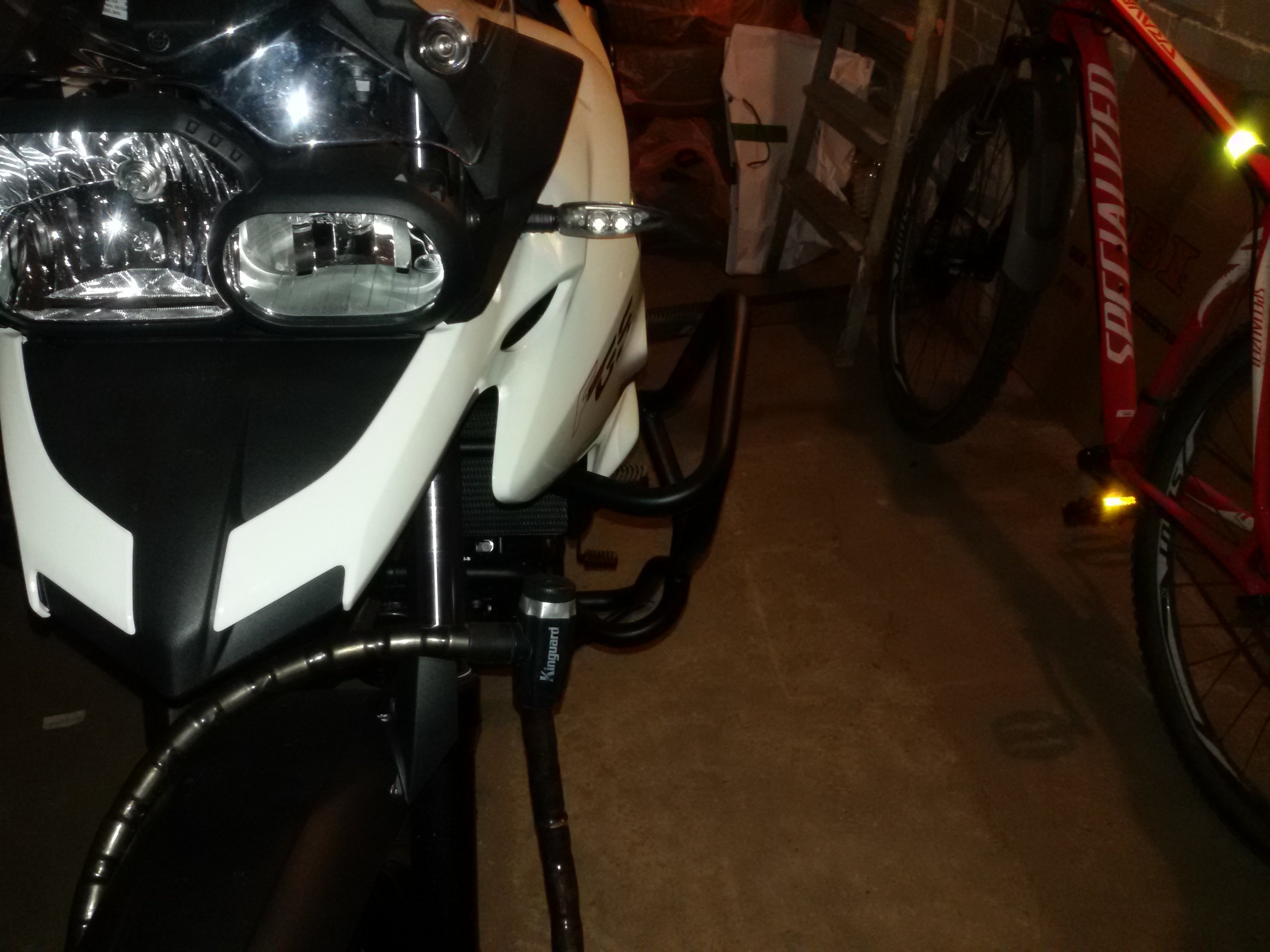

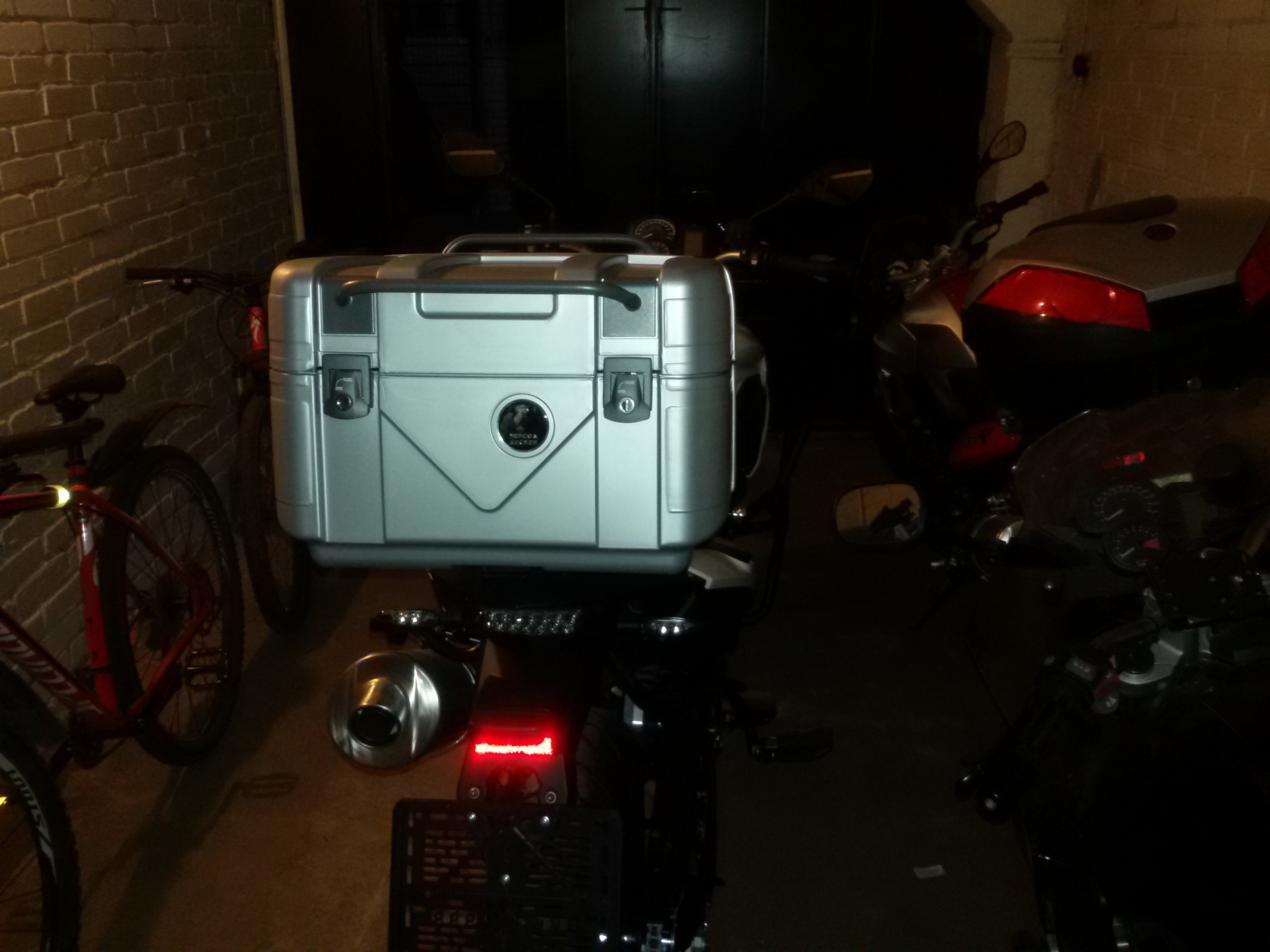

Подготавливаю к сезону свою новую 700-ку ...
Были куплены:
1. Дуги Givi TN5103:
Встали отлично, работы на 30 минут ... но нужен помощник :bye: На мой взгляд предлагают наилушую защиту всего ... самое главное ног ... + дает шикарную площадку под установку доп. света
2. Топ кейс H&B Gobi на 42 литра + Спинка
На мой взгляд .. особенно с текущими скидками в БайкЛенде просто супер ... да и по стилю смахивает на алюминь что тоже гуд
3. Площадка под топ кейс .. вот тут пришлось колхозить :wacko3: т.к. родных в наличии в Москве нет ...
Вышел из положения следующим образом ... проставки и болты взял от площадки под алюминиевый кейс, которая была куплена еще летом (до покупки мота :cool:) а сама площадка была взята из запасов БайкЛенда для 1150 GS Adventure ... с помощью дрели и такой-то матери пересверлены 4 дырки (муторное занятие ... сначала маленькое сверло ... потом большое .... заняло минут 15 монотонного сверления) но встал как родной и это радует
4. Было куплено на Avito стандартное стекло от F800GS (за символические 500 р.) ... по высоте как "высокое" для 700-ки ... но мешают уши ... посмотрев данную ветку решил "спилить уши" ... посмотрим что выйдет

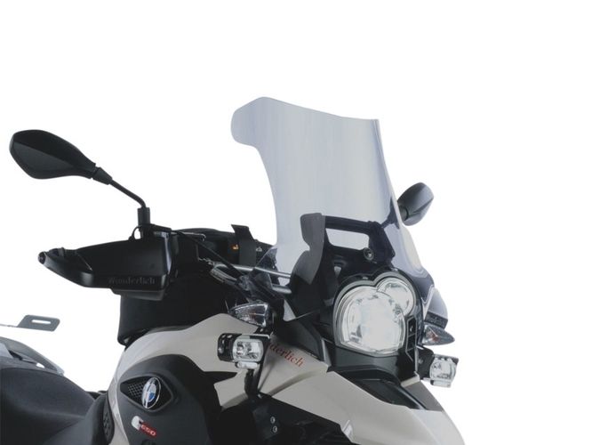

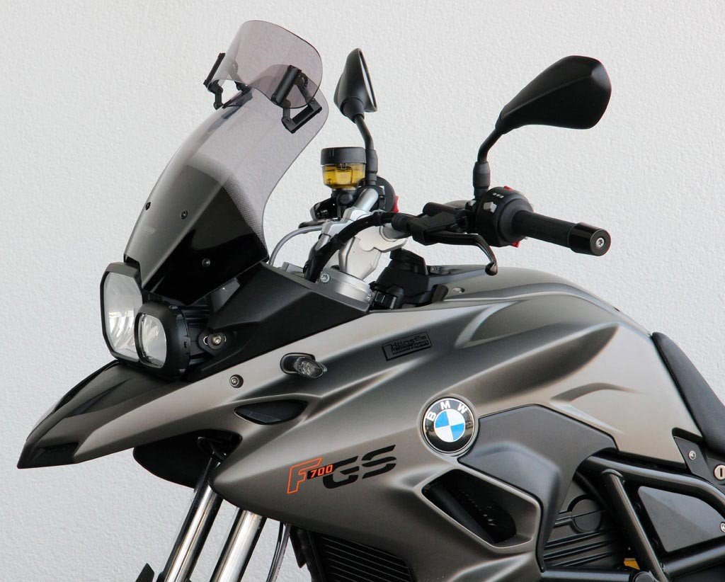

6А - что Вы думаете о таком стекле ....
будет ли ощутимый гешефт по сравнению со стеклом от 800-ки, которое можно допилить под наш мотик? стоит ли тратить на него 10 000? (других вариантов в МСК сейчас нет :empathy:)
6Б - что Вы думаете о такой защите картера из Питера (http://www.stormprotect.ru/catalogue/zaschita-bmw-700-800/)... у кого-то такая стоит? Подкупает цена и вид ... а так же возможность бесплатной доставки из Питера на след. неделе
PS: Уважаемый rwt - Вы там аккуратнее в своей Австралии ... мот у Вас классный да и тему держите в тонусе :cool: ... если не Вы, то кто? А так я вот тоже из мяса ... и, к сожалению, костей ... из которых не сломана только правая нога осталась ... Удачи на дорогах!

про стекло - а собственно какой рост ? мне кажется что проблему ветрозщиты с ростом 180+ пока никто так и не решил
про защиту DenB - такую поставил, поспрашай у него. 33-34 страница этой же темы (#661 сообщение)

Рост 182 ... до этого был G650GS 2013 гв ... с таким стеклом:
В принципе было гуд ... меня на трассе устраивало все кроме того что "парусистость" на скоростях 120+ была ого-го

"6Б - что Вы думаете о такой защите картера из Питера (http://www.stormprotect.ru/catalogue...a-bmw-700-800/)... у кого-то такая стоит? Подкупает цена и вид ... а так же возможность бесплатной доставки из Питера на след. неделе"
Защита мне понравилась! Не хуже других! Маслорадиатор тоже защищает.

это же вундер ? почему бы такое же на 700-го не поставить ?
в принципе козырьки на родное стекло буржуи хвалят что можно поток выставить так что не будет дуть, на адврайдере тема была. хотя есть и кто говорят что разницы никакой нет
http://advrider.com/index.php?threads/mra-vario-touring-screen.1024701/
http://advrider.com/index.php?threads/mra-vario-touring-screen.1053148/
http://advrider.com/index.php?threads/adv-style-noise-versys.1059171/#post-26620458
У меня такая стоит. Только была в коробке с тремя буквами и стоила вдвое дороже))) В первые же дни эксплуатации удалось испытать. Повис на гравийной куче. Немного поцарапалась. В остальном без потерь. Сразу предупрежу - не знаю, как питерцы, но БМВ не кладёт в коробку крепёж. 4 шпильки, 4 гайки и один болт обошлись в 1,5 рубля.
