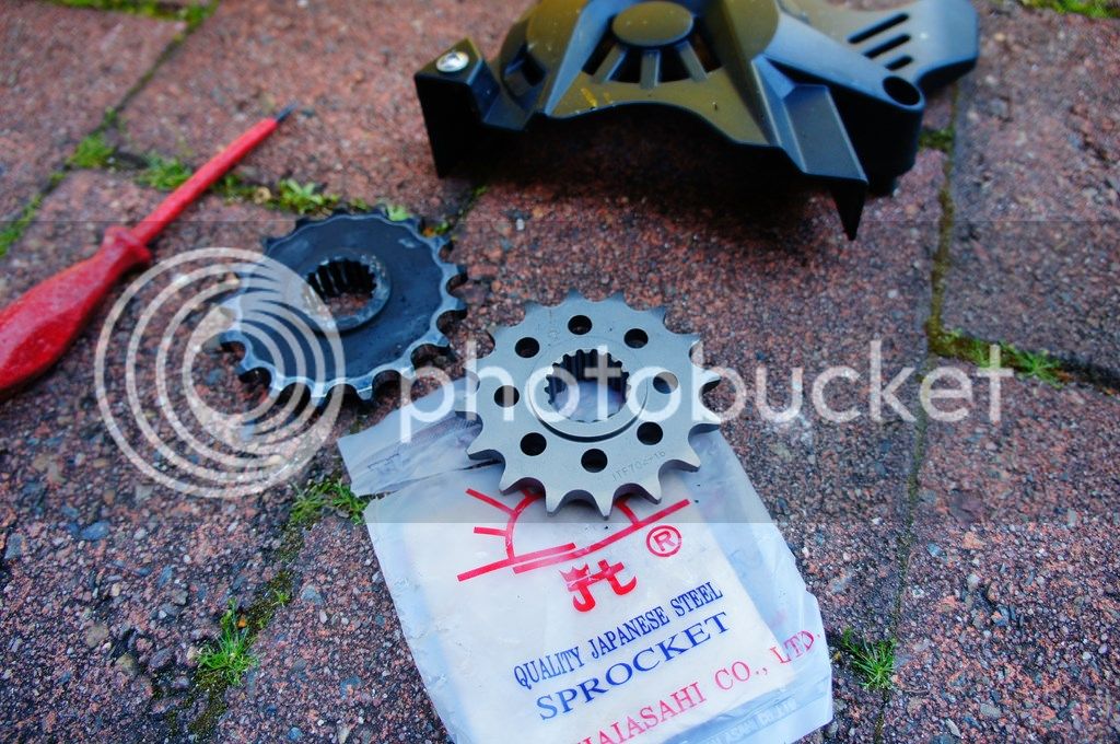

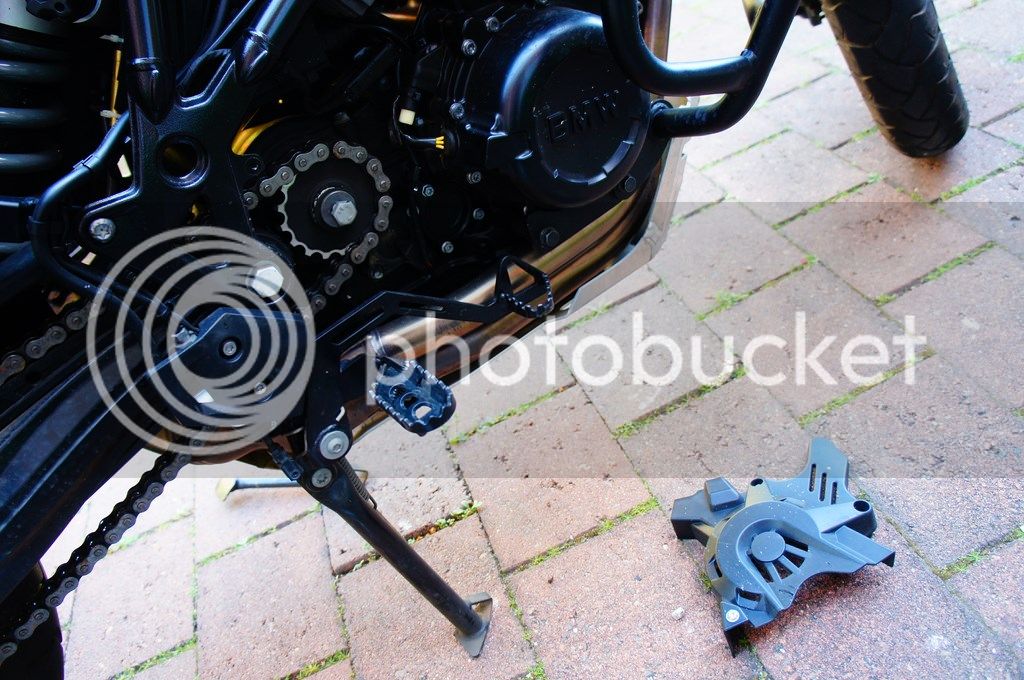

приехал передняя звезда на 16 зубов
установка 10 минут, особенно если не использовать газовый ключ для регулировки натяжения цепи
снять защиту звезды, открутить болт (если нет динамометрического ключа поставить риски, на глазок по дедоски ага), вынуть звезду, вставить новую, закрутить болт посадив на фиксатор резьбы
ну и натянуть цепь. звенья выдергивать под 16 зубов не нужно
динамика стала повеселее, не как на моей шиве конечно, но уже не так тухло. но не прям как петарда в жопе. на низы ваще не заметил как сказалось
максималка падает на 10 кмч судя по калькулятору
в общем потраченных 30 баксов не жалко. заказывал JT японскую, типа облегченную из англикосии

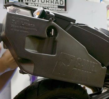

появилась идея а не приколхозить ли еще один бензобак
кто знает партнамбер большого бензобака от 800-го эдвенчера ? чем у меня есть подозрение что его можно вкорячить на 700-го
ну и нашлось несколько вариантов второго бака для 800-х
монстр от туратеча
VAJVLG
боковой бак
бак на багажник
других вариантов не нашлось.
кто-нить еще варианты видал ? кто ставил ?
---------- Сообщение добавлено в 08:41 ---------- Предыдущее сообщение размещено в 08:08 ----------
еще нашлась бразильская gilimoto
http://www.gilimoto.com.br/tanques-plasticos/tanque-bmw/tanque-auxiliar-bmw
судя по курсу получается где-то 250$
дохрена конечно за 14-тилитровую пластиковую канистру
