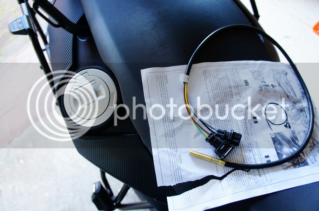

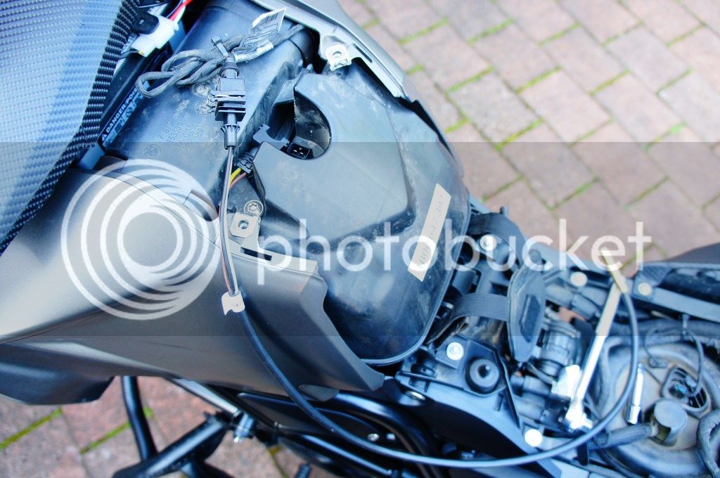

приехала обманка температурного датчика
установка занимает 5 минут - снять верхний кожух над акб, отсоединить клемму с родного датчика, присоединить клемму обманки на датчик и на разъем датчика.
цена вопроса 45 евро + доставка, заказывал sol2, доставка 8 дней из бельгии обычным аирмылом в конвертике.
катнул разок после установки - тяга на низах явно стала лучше, на столько, что ее стало заметно - можно отпустить сцепление и он поедет без выжатого газа
в общем 45 евро явно не жалко, разница конечно не охринеть какая, но чувствительная, на след неделе собираюсь катнуть в горы на грунт - там посмотрю более вдумчиво
... - можно отпустить сцепление и он поедет без выжатого газа
Гм... а раньше нельзя было?
Я всегда мог тронутся не используя ручку управления акселератором.
По поводу звезд, с изменением количества зубьев изменится и длинна цепи. Как следствие, более быстрый износ. Я сейчас точно не вспомню алгоритм, но стоковое значение соотношения зубьев к звеньям предполагает что одно и тоже звено цепи будет встречаться с одним и тем же зубом звезды как можно реже. Теория конечно, но звучит убедительно.
Посчитать сколько нужно будет звеньев можно по этой ссылке.
---------- Сообщение добавлено в 15:05 ---------- Предыдущее сообщение размещено в 15:02 ----------
По фоткам не понятно куда Вы вывели датчик, т.е. где на мотоцикле закрепили его.

на 700-м можно было, если ювелирно
я думаю махнуть с 17 на 16 - потеря в максимальных 10 кмч, длинна вроде та же
износ цепи хрен с ним - плюс-минус тыща-две-три роли не играют, если что это проблема бмв асиста
---------- Сообщение добавлено в 14:21 ---------- Предыдущее сообщение размещено в 14:17 ----------
назад-сбоку вывел, под бак - впереди либо мотор, либо радиатор греет
буду смотреть где холоднее, место может еще поменяю

...назад-сбоку вывел, под бак - впереди либо мотор, либо радиатор греет
Родной датчик стоит под фарой...
Хватит ли длинны провода Сол2 датчика, что бы его к родному привязать?

могу померить точную длину
я не нашел спереди места где с длиной этого датчика было бы не жарко, может плохо искал

если у тебя катализатор не выбит/заменен то да
паровозной тяги конечно не появится но всяко лучше чем в стоке
Констебль
А стоковая комплектация соответсвует графе с каталитическим катализатором при выборе этого девайса? Оченно не хватает низов, особенно для серпантина в гараже.....
Я бы посоветовал Вам попробовать пользоваться задним тормозом для регулирования тяги, поверьте, это пригодится Вам не только на серпантине в гараже.
От установки датчика обманки я Вас не отговариваю, одно другому не мешает.
