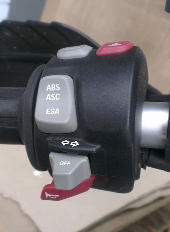

а вы не попадаете под магию предмета?? когда смотрите на кнопочки на пульте, не возникает желание их нажать, пощупать, погладить? у меня че-то бошьшой палец аж зудеть начинает....

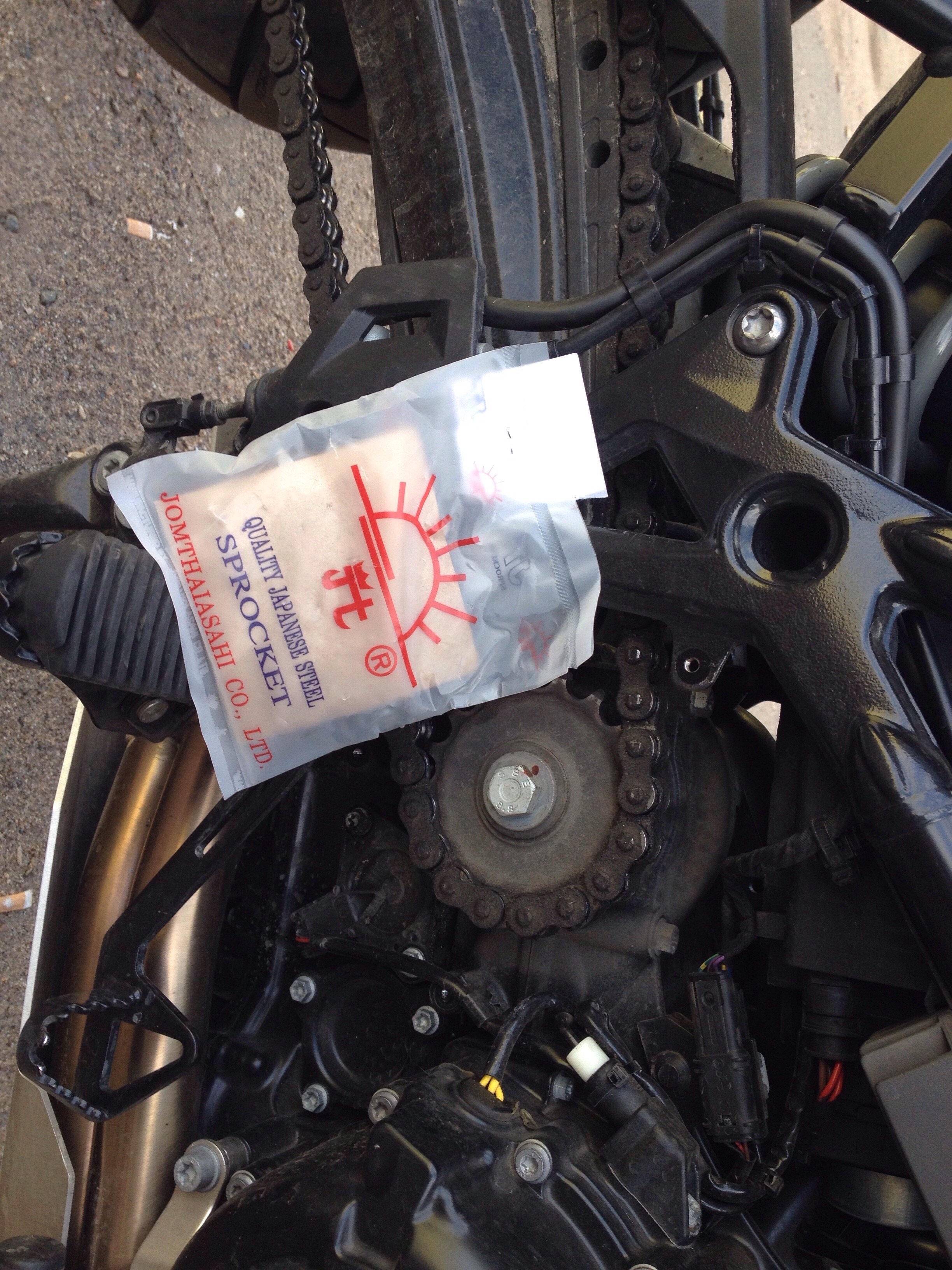

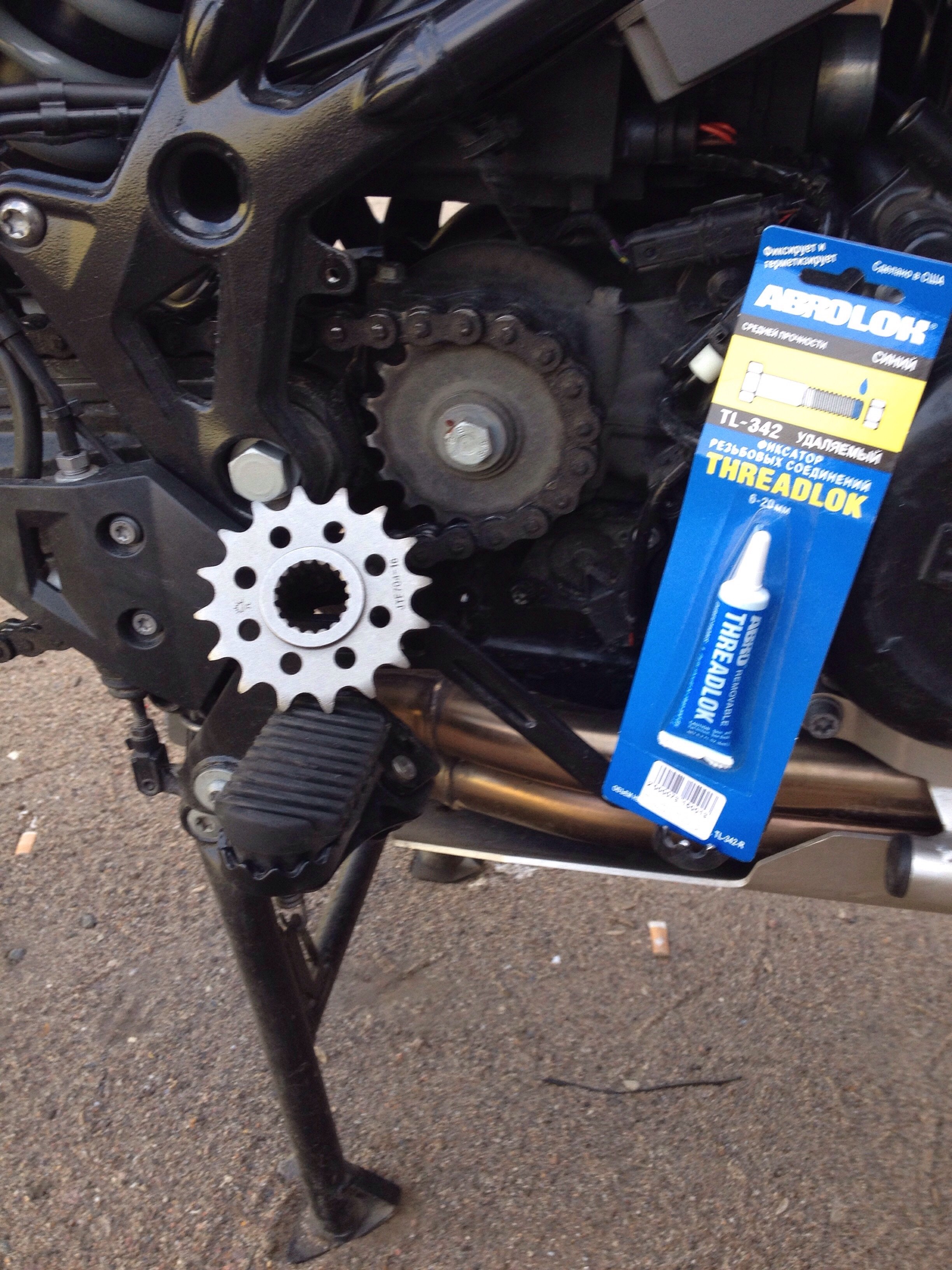

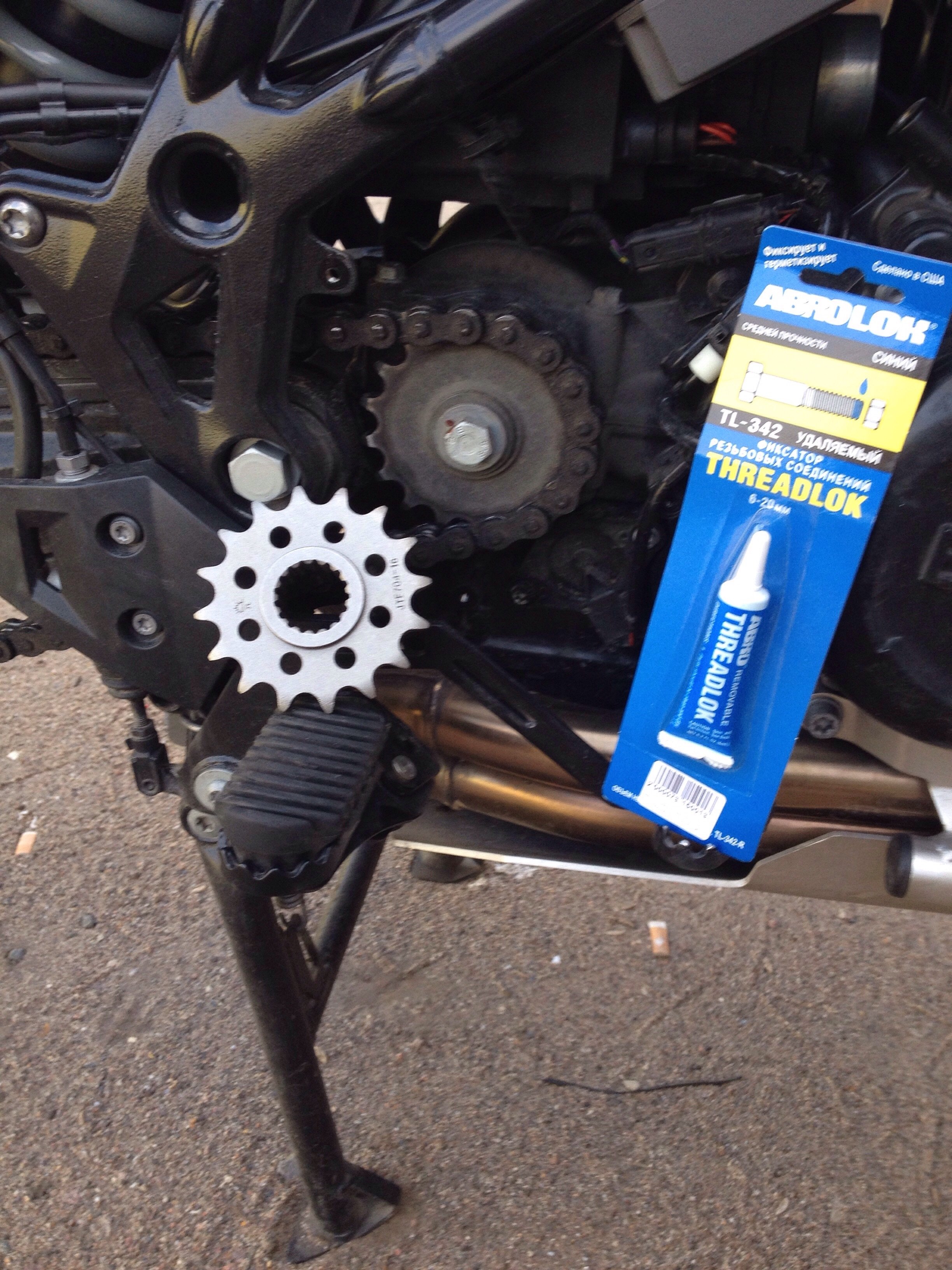

image.jpg image.jpg По поводу ведущей звездочки
Надо было сразу сменить ее с 17 зубов оригинал на 16 зубов JT , я брал здесь http://shopmoto.ru/1c/list.php?SECTION_ID=7284&brand=
Мот стал трогаться и ехать БЕЗ открытия газа, исчезла дергамотина, на пол литра меньше расход топлива , мот с ГАЗА встает в вилли, перестал глохнуть при начале движения в поворотах что сильно раздражало. Жалею что несменил ее перед обкаткой.
Впечатление что Немчюра экономит на всем, что лампы вставили Болгарское фуфло, что тормозные колодки скрипящие как телега и жрущие диски .
Что удивило - звезда еле прикрученно была.

Посмотреть вложение 36195 Посмотреть вложение 36196 По поводу ведущей звездочки
Я на 650-ом после первой 1000 км тоже поменял звезду на 16. Динамика улучшилась и главное по бездорожью стало ездить гораздо комфортнее. По поводу изменений в расходе топлива сложно говорить, но уж точно больше жрать не стал.

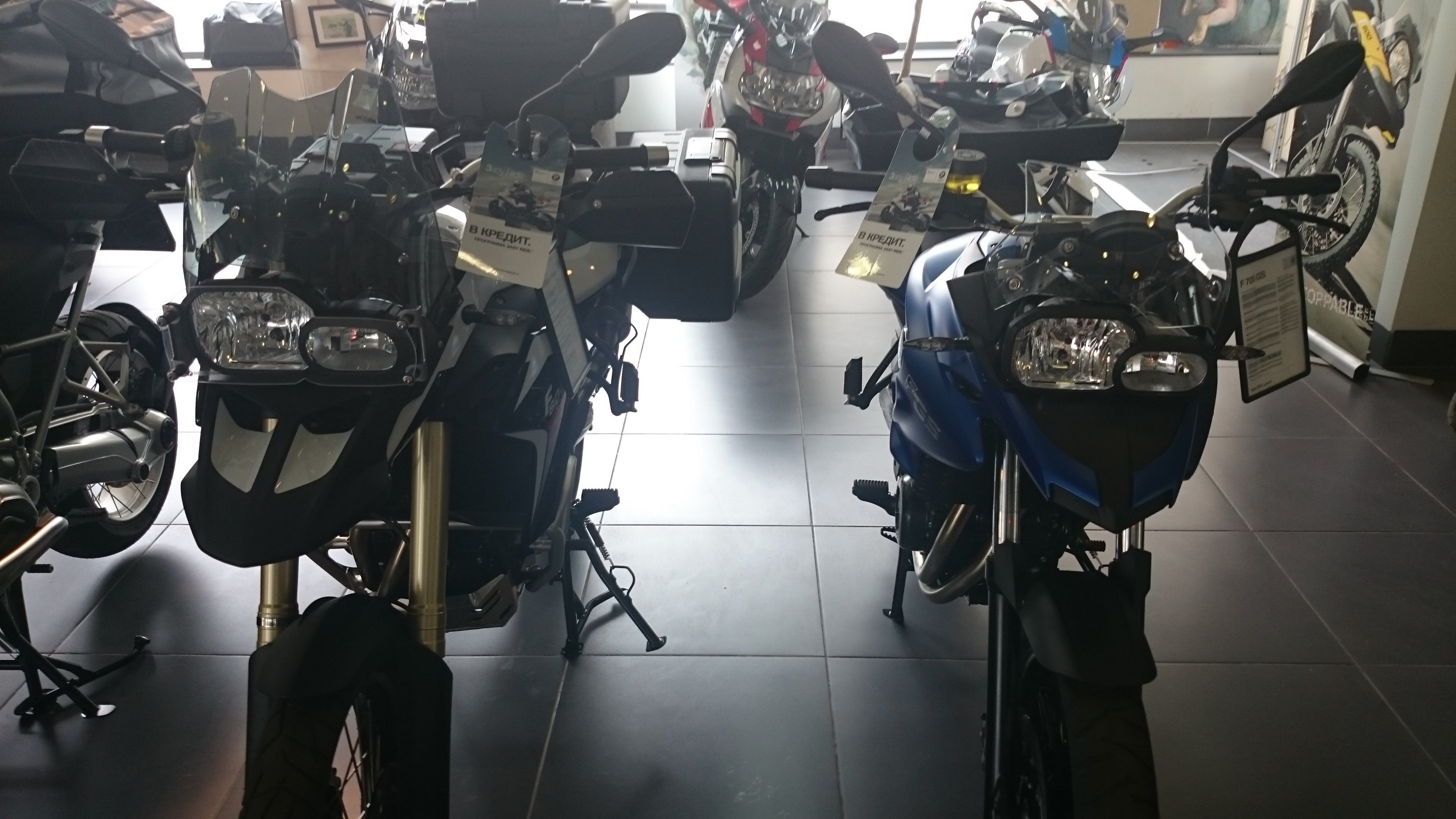

Проработал вопрос. Резюме:проставки не помогут.Защита вместе с зеркалом по вертикали перекрывает см. 30,туда заходят все легковушки, 3-5 см. проблему не решают,наоборот, станет хуже, как на 800 в стоке.Сфоткал рядом 700 и 800, высота существенно различается. DSC_0301.JPG
На фото не очень видно,вживую как раз высота зеркала.)))
