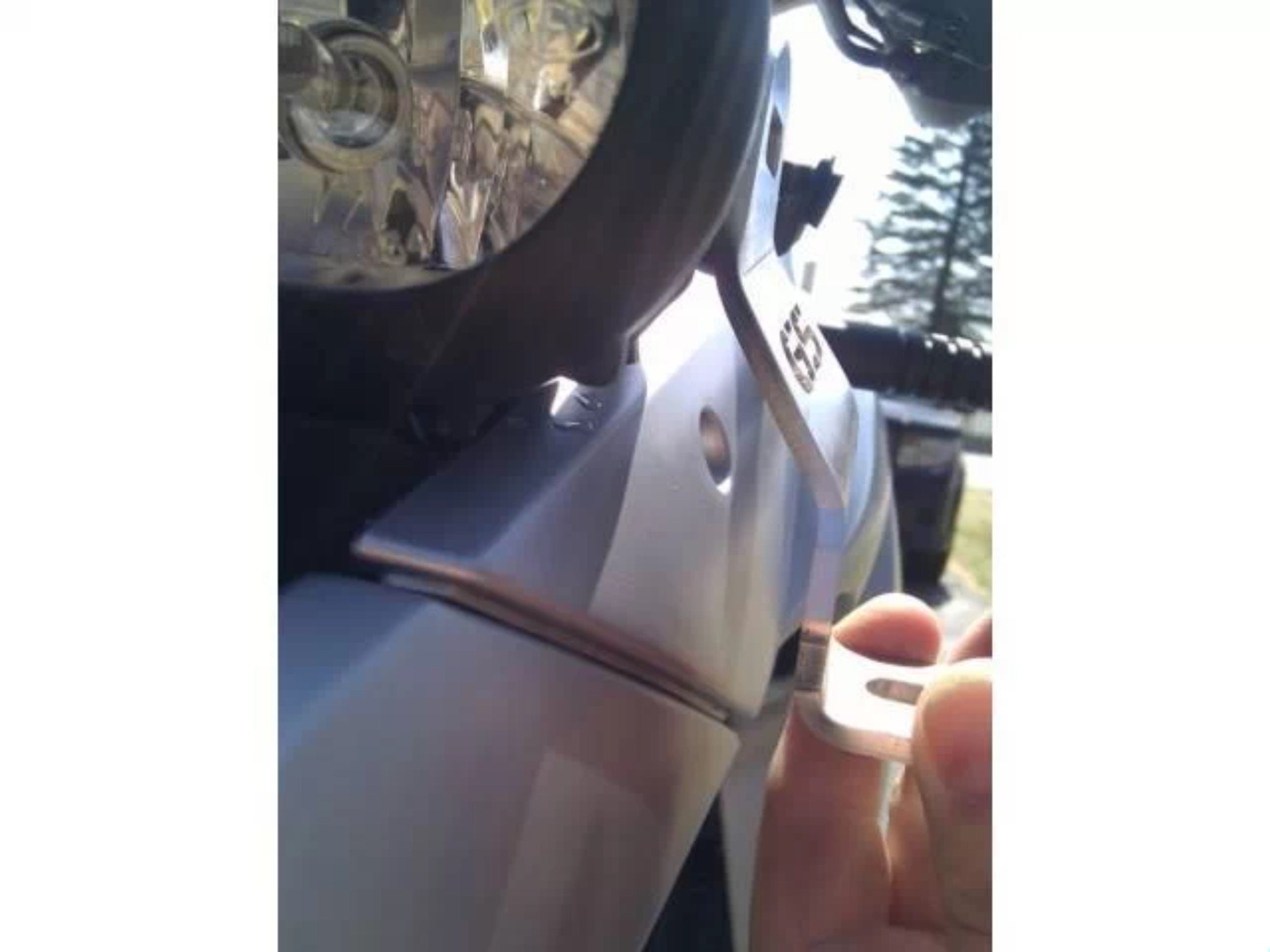

Подожди малость , здесь с ветровиками засада целая, я вот третье уже заказал, придет скоро - отпишусь. В этом мне понравился угол атаки и аля - прищепка.

Пытался купить Kappo на ebay, по ошибке заказал 2, инвойс ещё не оплатил, канселировать система не даёт. Ситуация патовая. Так, что я как бы ещё не купил. Пишите, впечатления, после тест драйва.

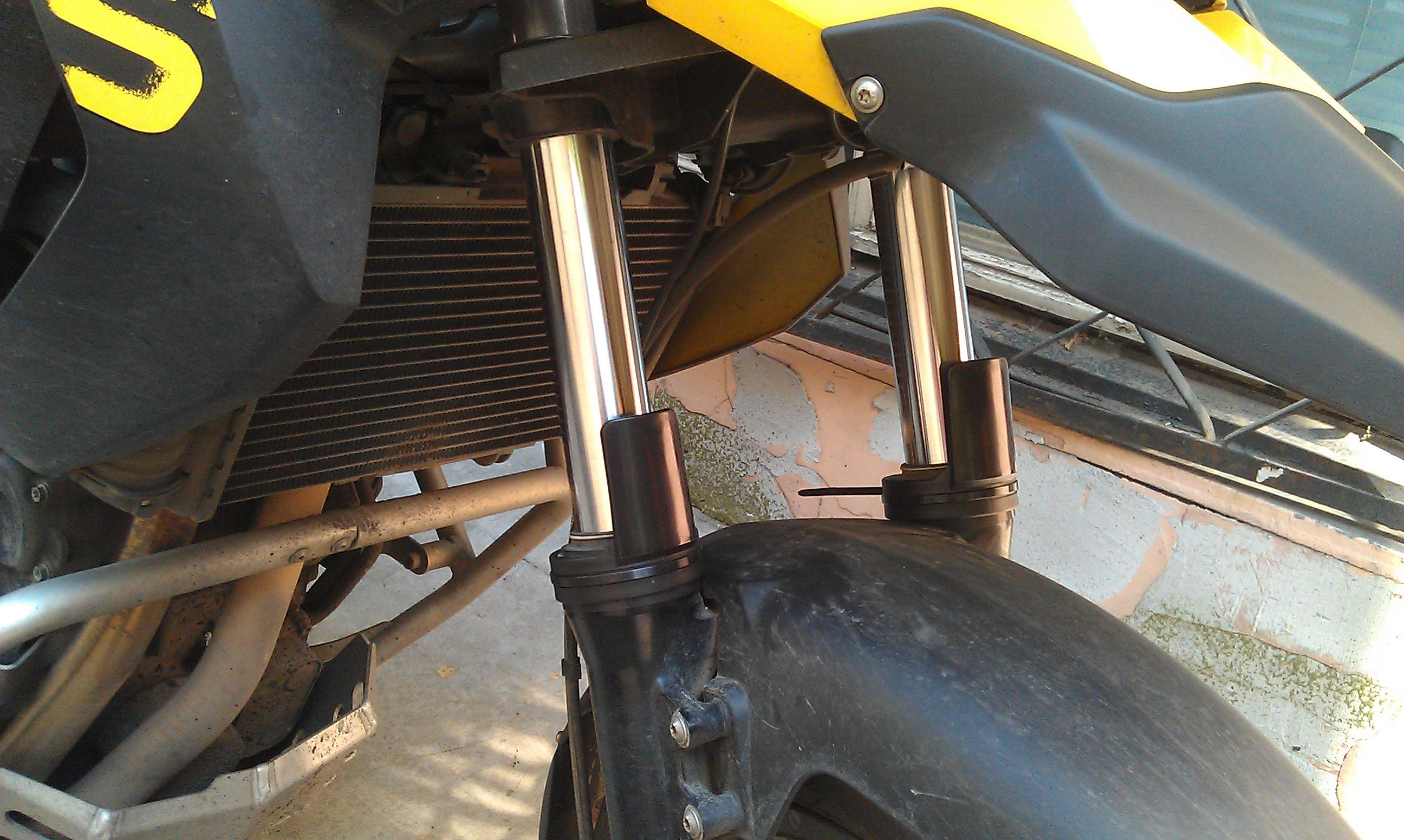

Вот такую. А только потом подумал: при сжатии подвески эти защитки не будут бить по пластику круглому (не знаю как называется), который установлен чтобы от колеса "не дуло". А то судя по следам хода подвески может доставать до этой детали. На фотках в этой теме видел такие же или похожие детали на 650-700-ках. Поделитесь опытом.

Да похоже будут... Посмотри по паспортным данным ход подвески и отложи его линеечкой от щетки. Таким образом узнаеш где она окажется при полном сжатии перьев.
Боюсь, что в плане защиты перьев альтернативы гофрам нет.

на 700 чтобы замерить какую защиту можно поставить, разбирали перо, распускали пружино и вымеряли ход от макс до минимума, точное расстояние от максильно сложенного сткакана до места крепления нижний траверсы. ход подвески отличается от заявленной, по паспорту 170мм, а по факту 160, как ни стягивай-растягивай, так что лучше замерять все самому линейкой. на 700 получилось что стакан может складываться и оставлять минимально 4,5 см. от этого и подбирали защиту,чтобы в сложенном состоянии не влуплялась в траверсу. чуть выше в теме есть фото гофры, которую поставили

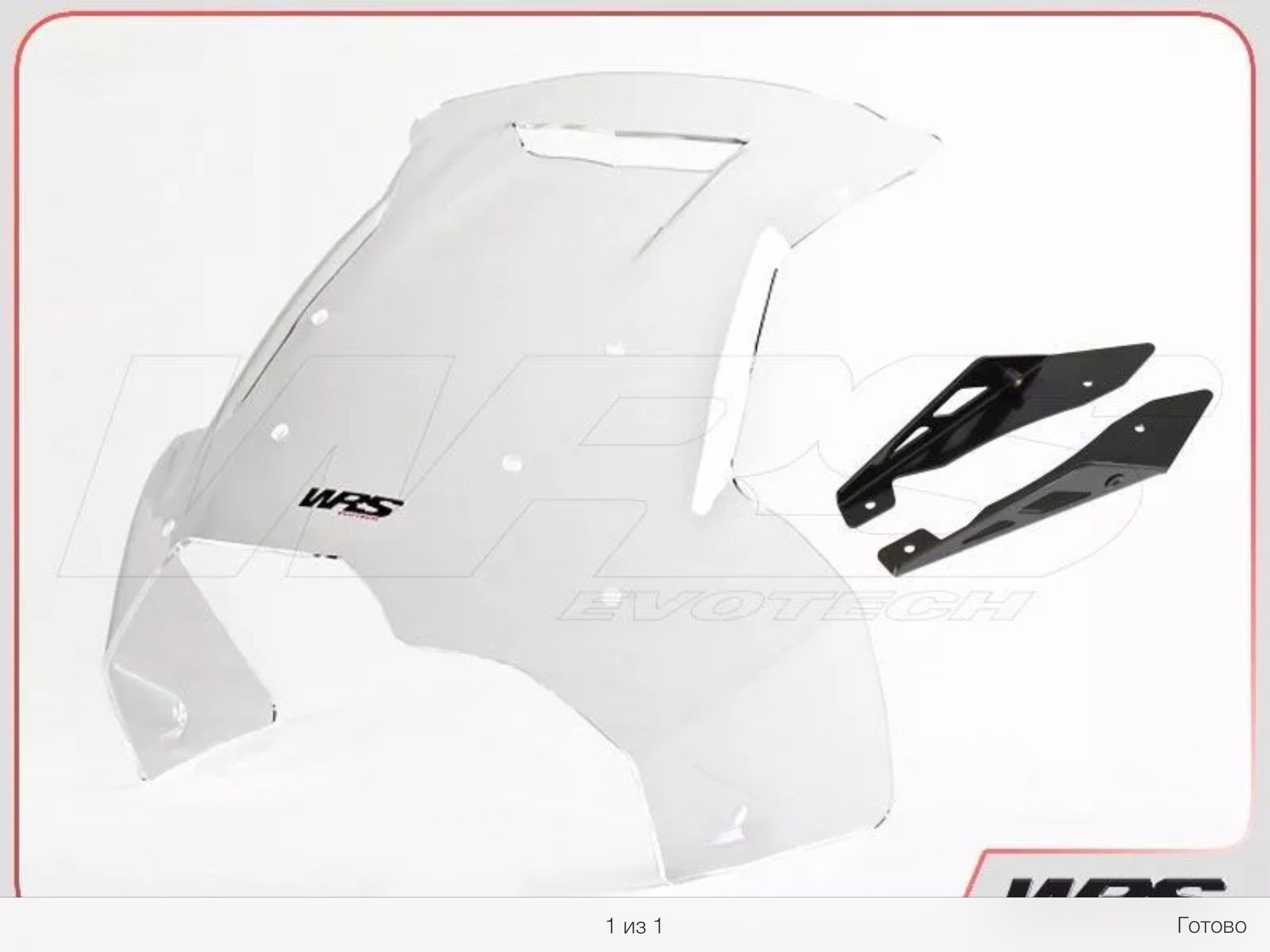

Да вообще инфы 0 по этому стеклу , даже фот живых нет.
Брал на тест - драйв шоссейник f 800 GT , на нем стоял ветровик PUIG , очень понравилось , жаль не сфотал .

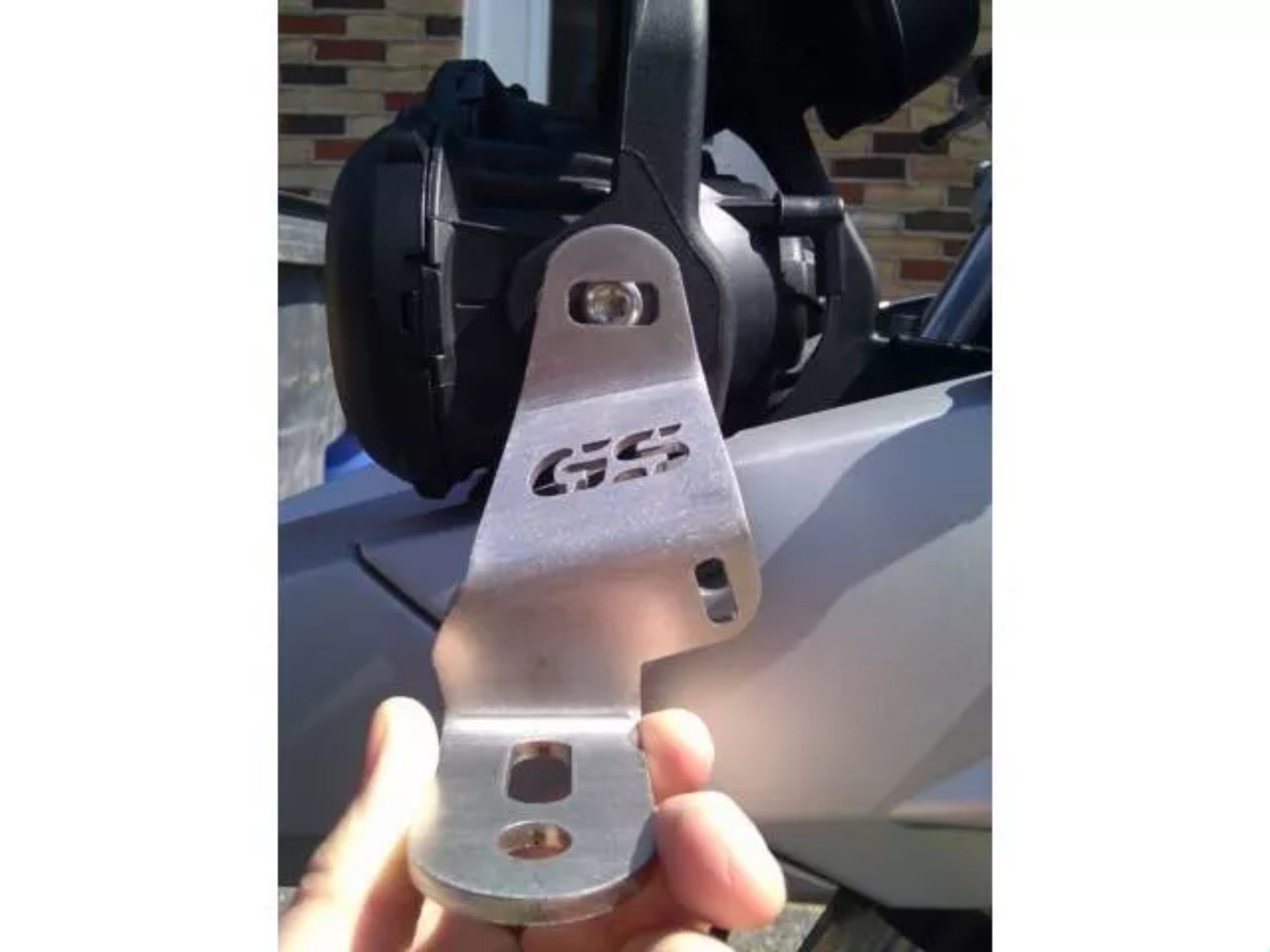

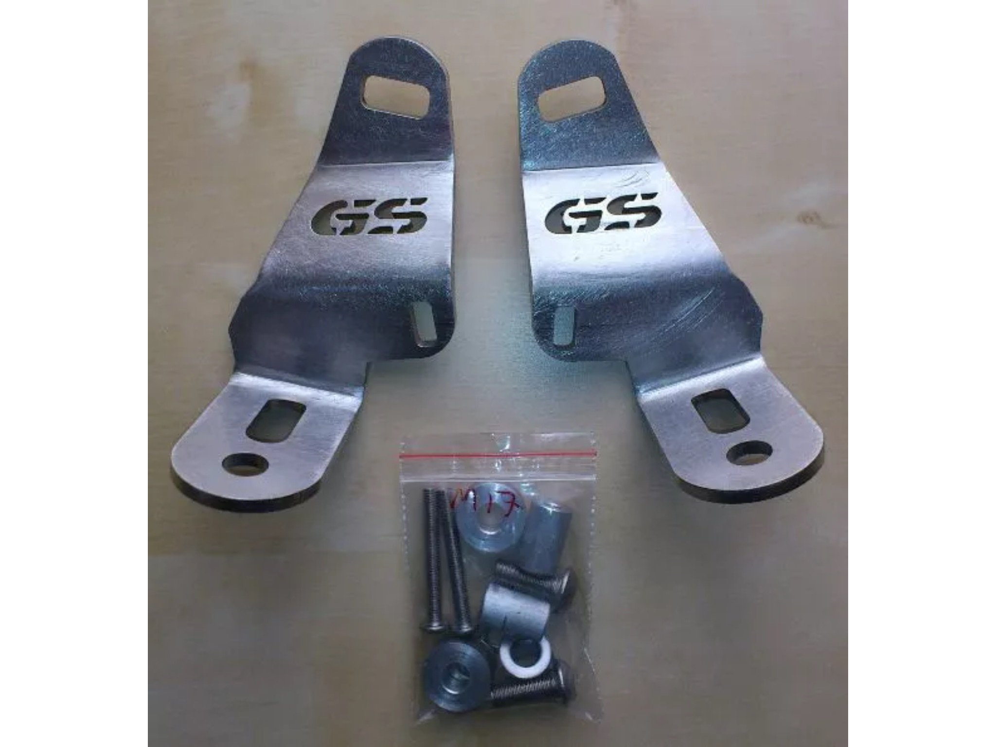

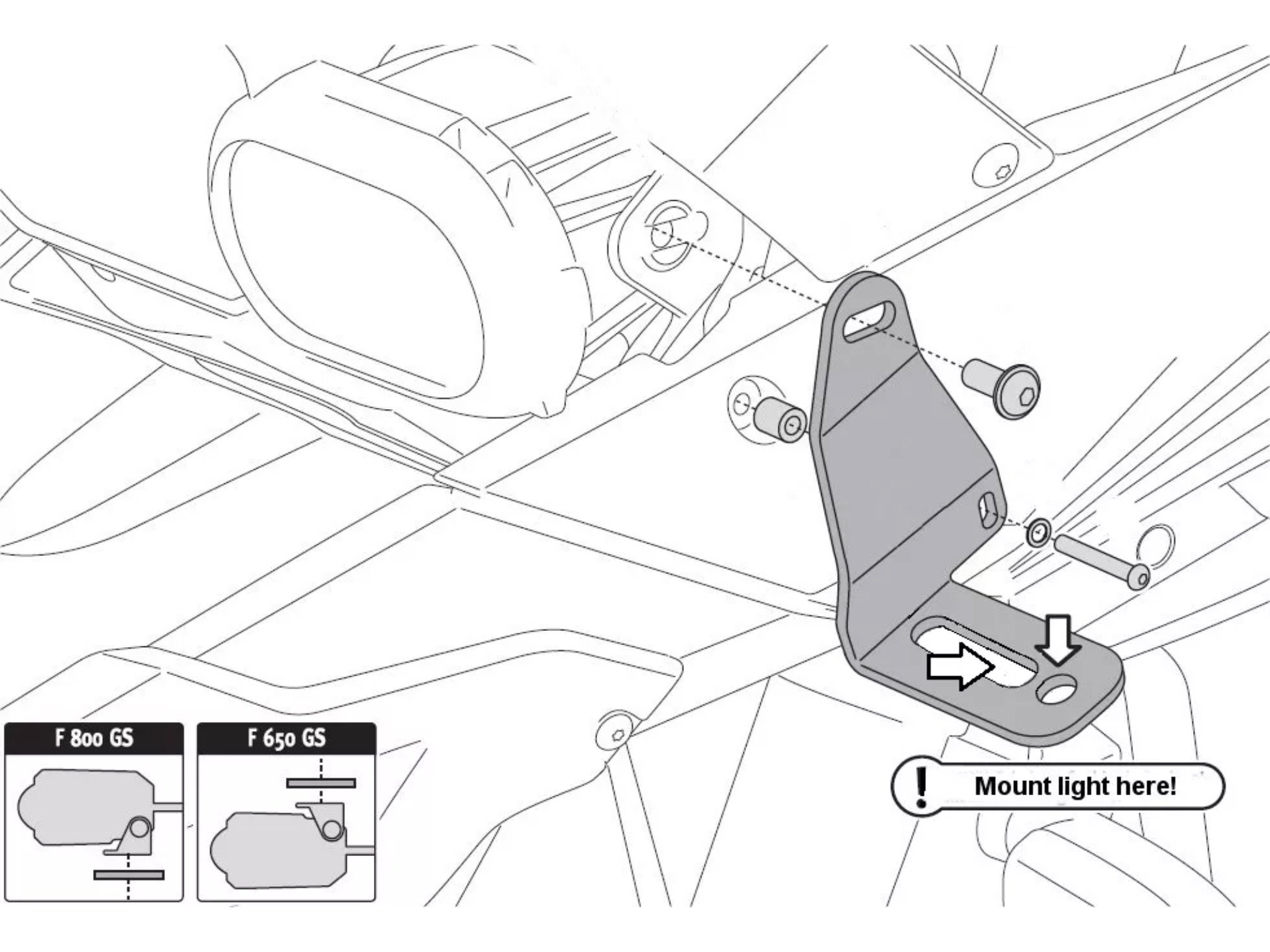

Нашол крепеж по доп. свет . Но Турки жгут по ценнику - 7рублей с копейками.

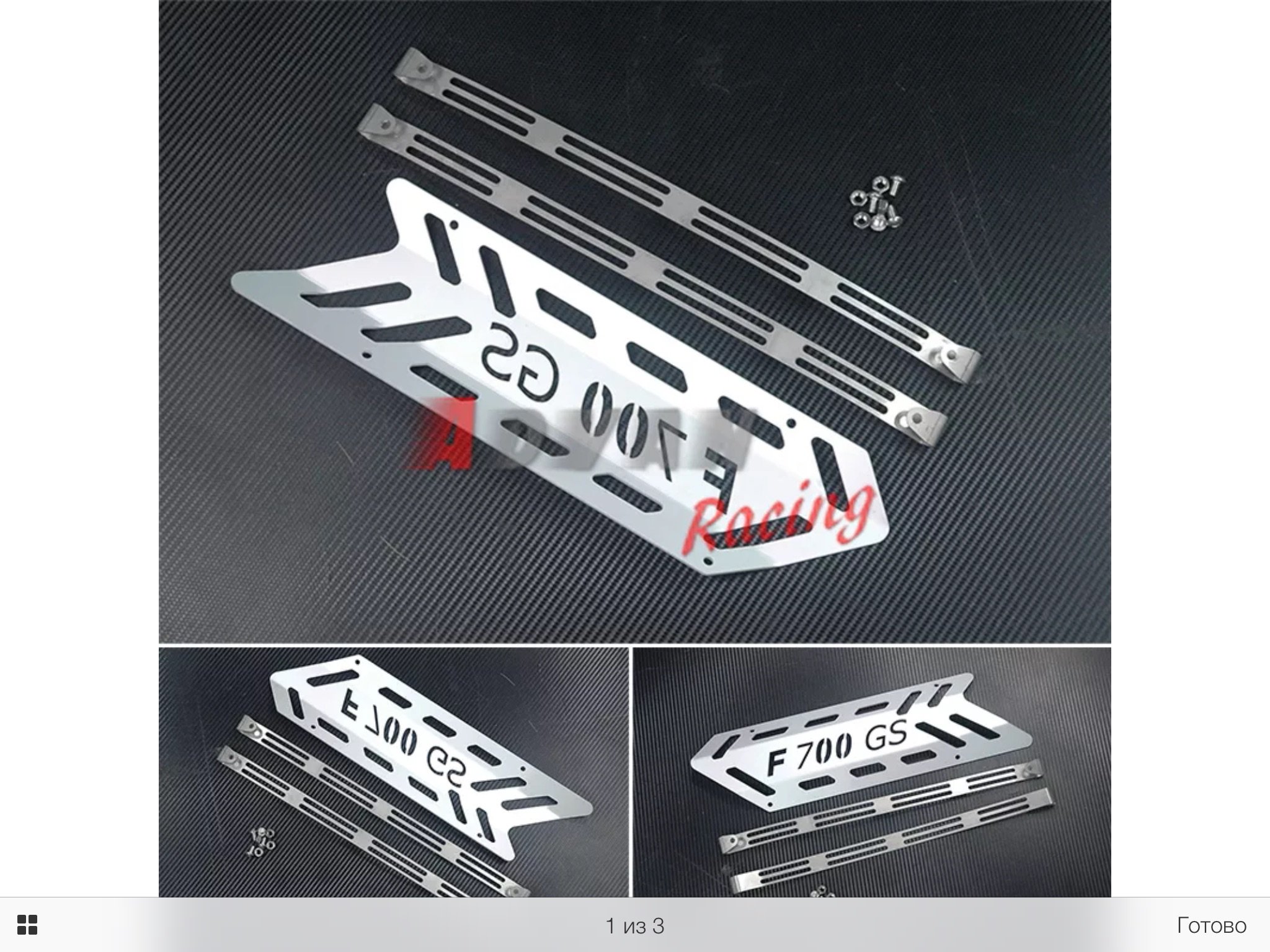

    438.2 KB · Просмотры: 239
    184.9 KB · Просмотры: 237
    156.7 KB · Просмотры: 255
    151.3 KB · Просмотры: 247
    248.5 KB · Просмотры: 241
    248.7 KB · Просмотры: 247

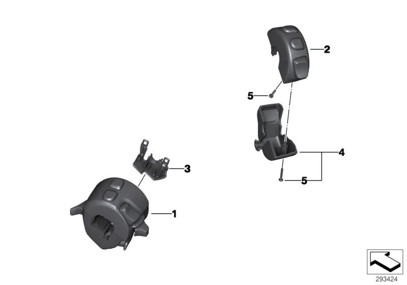

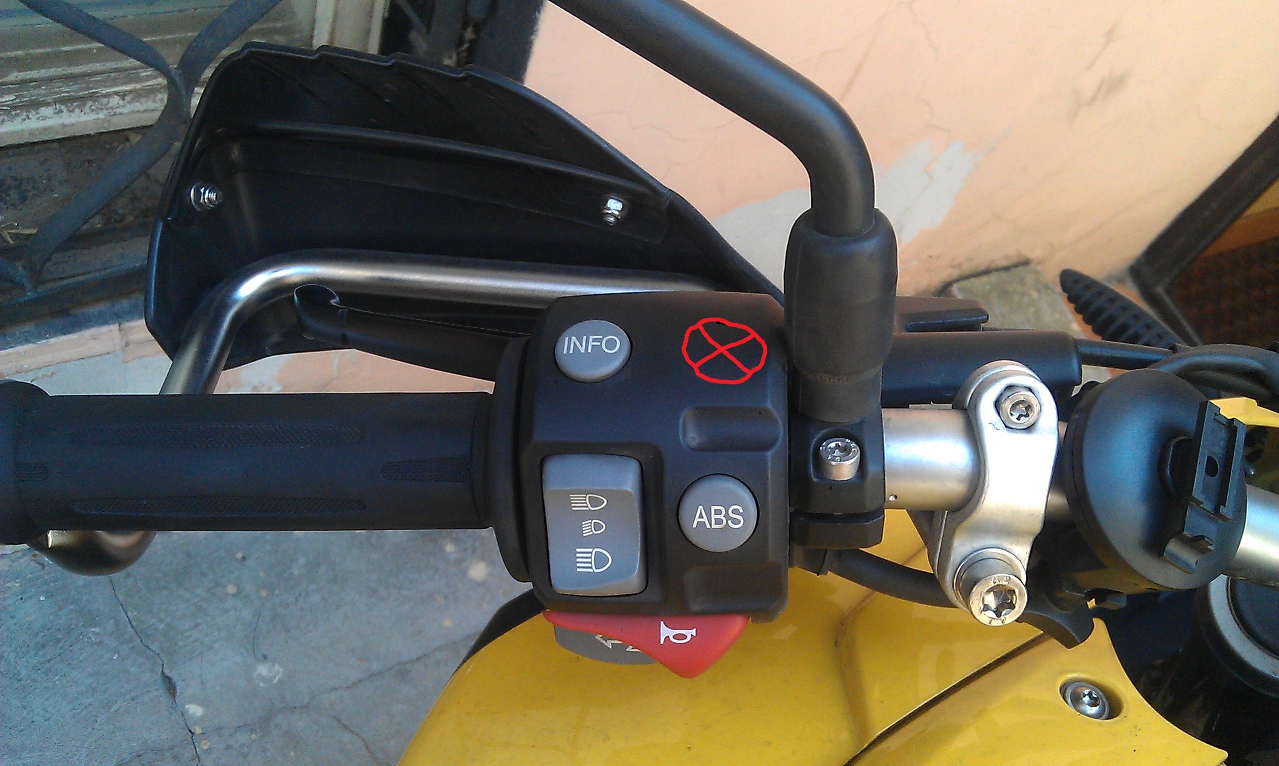

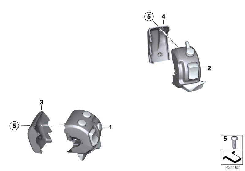

Здравствуйте. Тоже заморочился по поводу доп. света. Сами фары заказал из Чайны, повешу на родную защиту. Но вот с кнопкой не хочу колхозить. В связи с этим хочу заменить свой левый пульт на пульт от 7-ми, 8-мисотки на аналогичный, но с кнопкой «ESA» в отмеченном месте, на которую и хочу вывести управление доп светом. Внимание, просьба к владельцам, у кого старые пульты (где поворотники правый на правом, левый на левом) с такой кнопкой, напишите либо последние 9 цифр Вашего ВИНа, либо модель, год и месяц выпуска Вашего мотика. Чтобы можно было заказать этот пульт. А то нашел номер по каталогу, поехал к дилеру, а мне выносят пульт как у меня, с одной кнопкой ИНФО наверху. Прикладываю фотку моего пульта и схематичный рисунок того, что ищу. Заранее спасибо. 0247.jpg 5.jpg

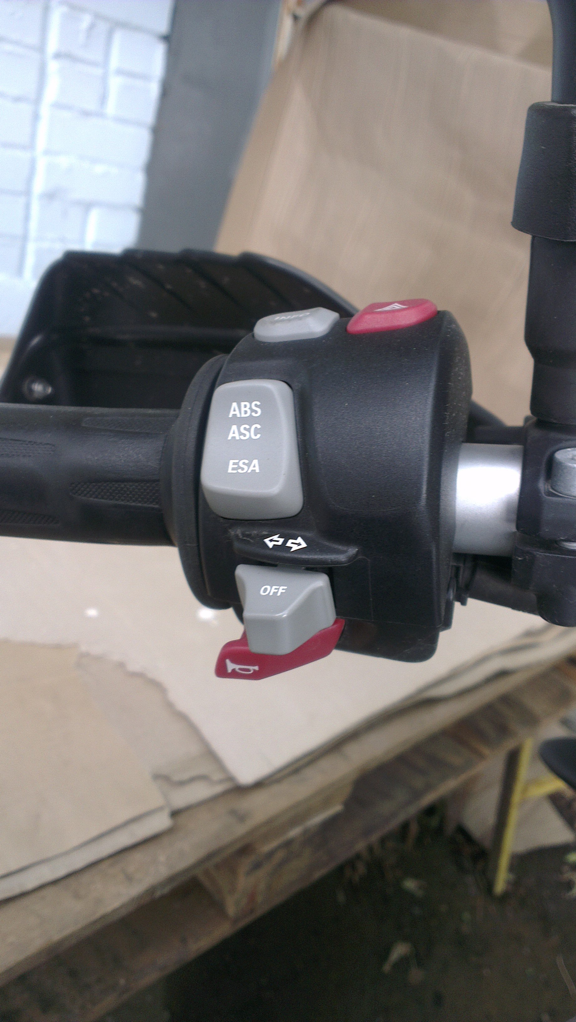

у меня 700ка с полным комлпектом - абс, еса. на пульте много кнопочек)
вин - DDZ82105
ща на стоянку схожу, фото сделаю
Savinykhp
669
МО, г.Королев
На более поздних версиях стоят другие пульты, там поворотники так сказать классического типа, как на японцах. Вот такие. Мне соответственно такие не подходят. 3.jpg

а с передней стороны там еще курок для переключиения дальнего света
На более поздних версиях стоят другие пульты, там поворотники так сказать классического типа, как на японцах. Вот такие. Мне соответственно такие не подходят. Посмотреть вложение 36181
ну да, вроде у меня такой
а так хотелось помочь ))))
