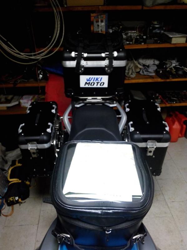

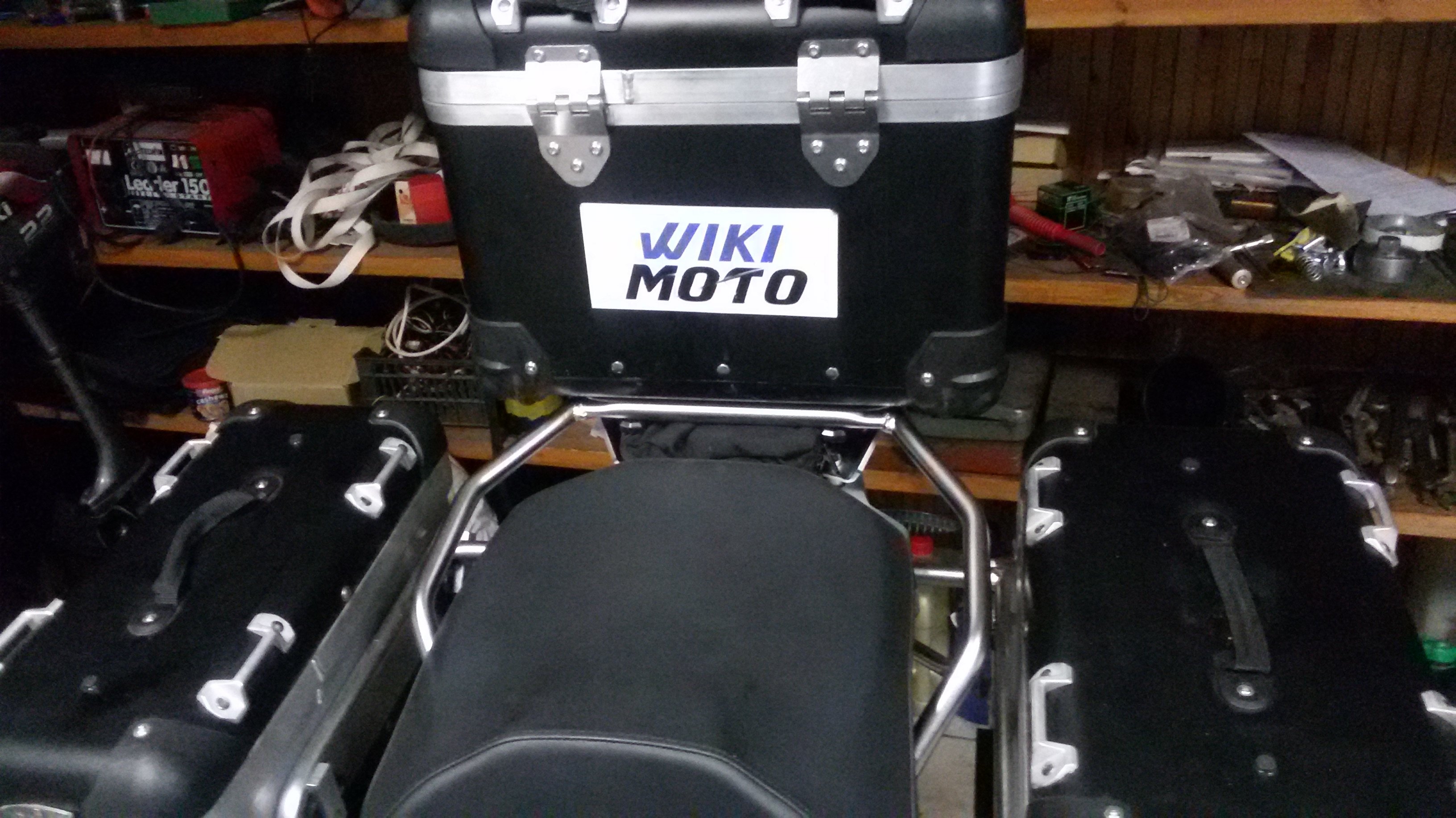

У меня Туратек зега 2. Я доволен. Кроме того, взял боковые,типа, от 800 т-ки, т е на 31 и 38 л. Оч доволен. Надежно и компактно, в междурядье просто не замечаешь. Но оргинал от Адв LC, конечно крепче, да, это надо признать. Сам бы взял, но тогда еще не было, да и дорого)))))).
Да, из опыта эксплуатации, есть два момента от Туратек:
1. Топ кофр на 38, л при установке через туратековскую переходную пластину, мешает второму номеру - надо "колхозить" еще один переходник, отодвигая топкофр назад еще на 8 см, как минимум. Кому интересно, пришлю фотку, как это сделать.
2. Боковые лучше взять не с быстросъемным креплением под ключ, а с пластмассовыми кронштейнами для крепления кофров. Придется немного повозиться с установкой и, в том числе, заменить штатные саморезы в комплекте на винтики с гаечками диаметром 5 мм, но держаться будет значительно крепче, без люфтов.

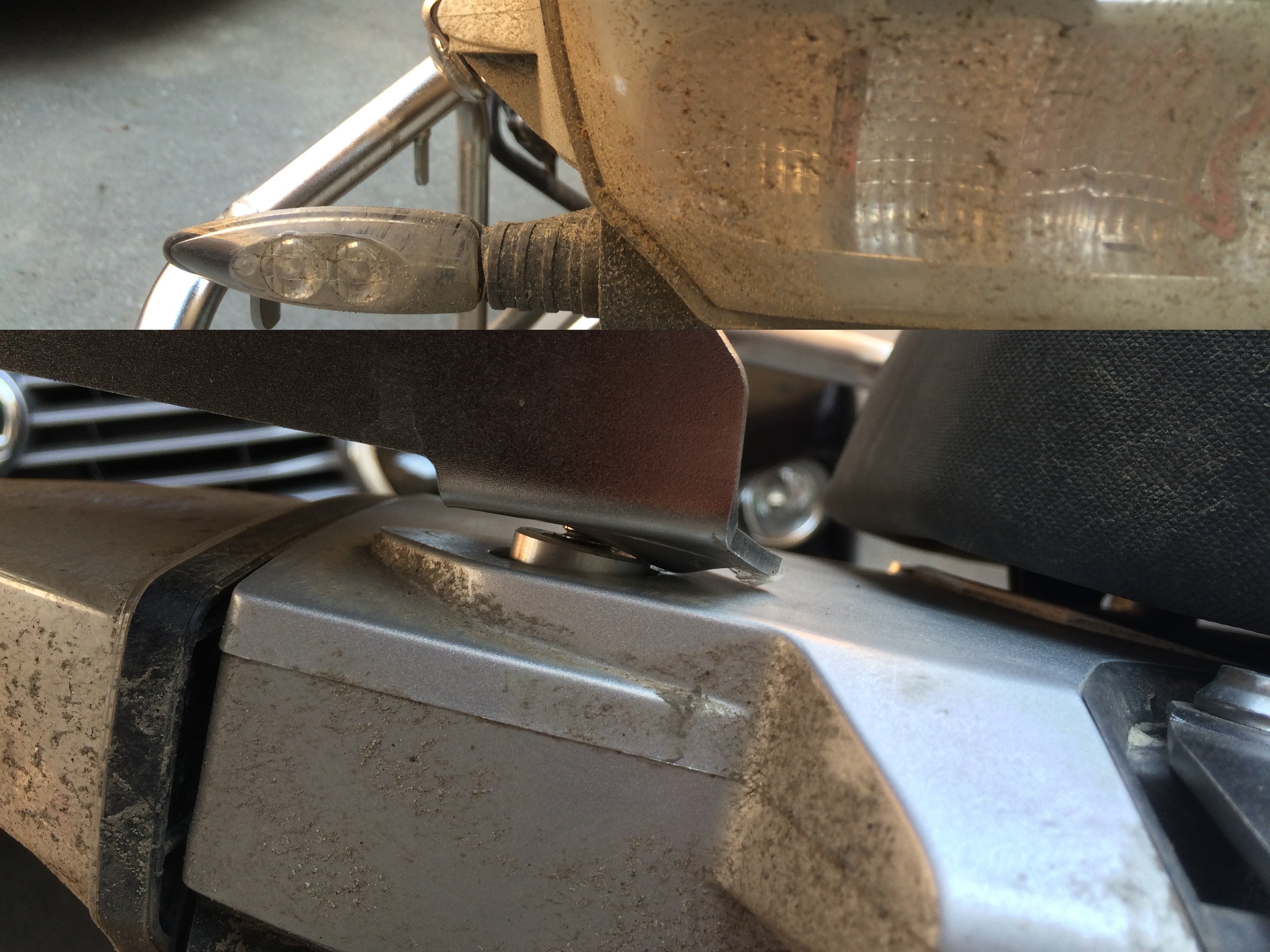

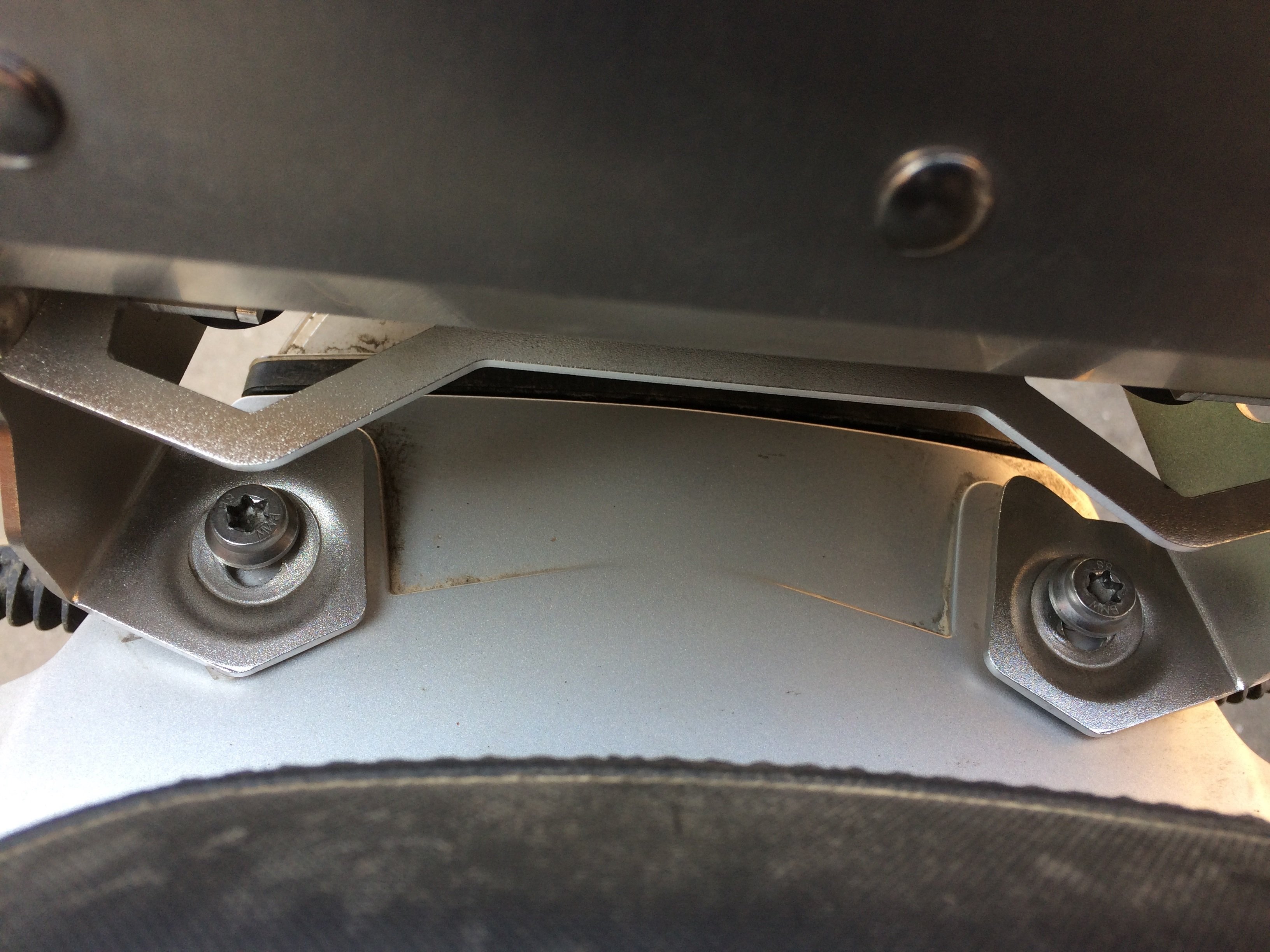

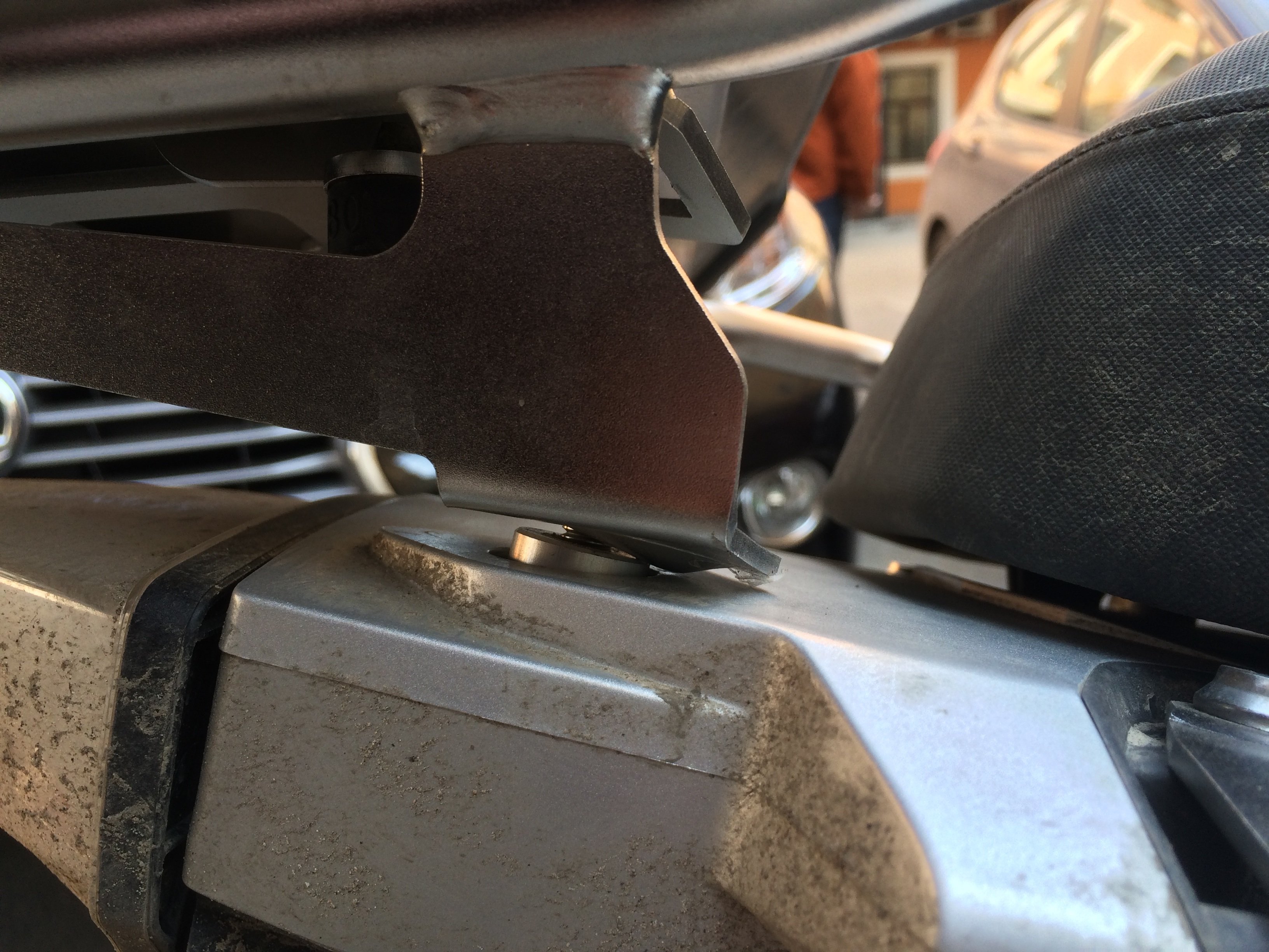

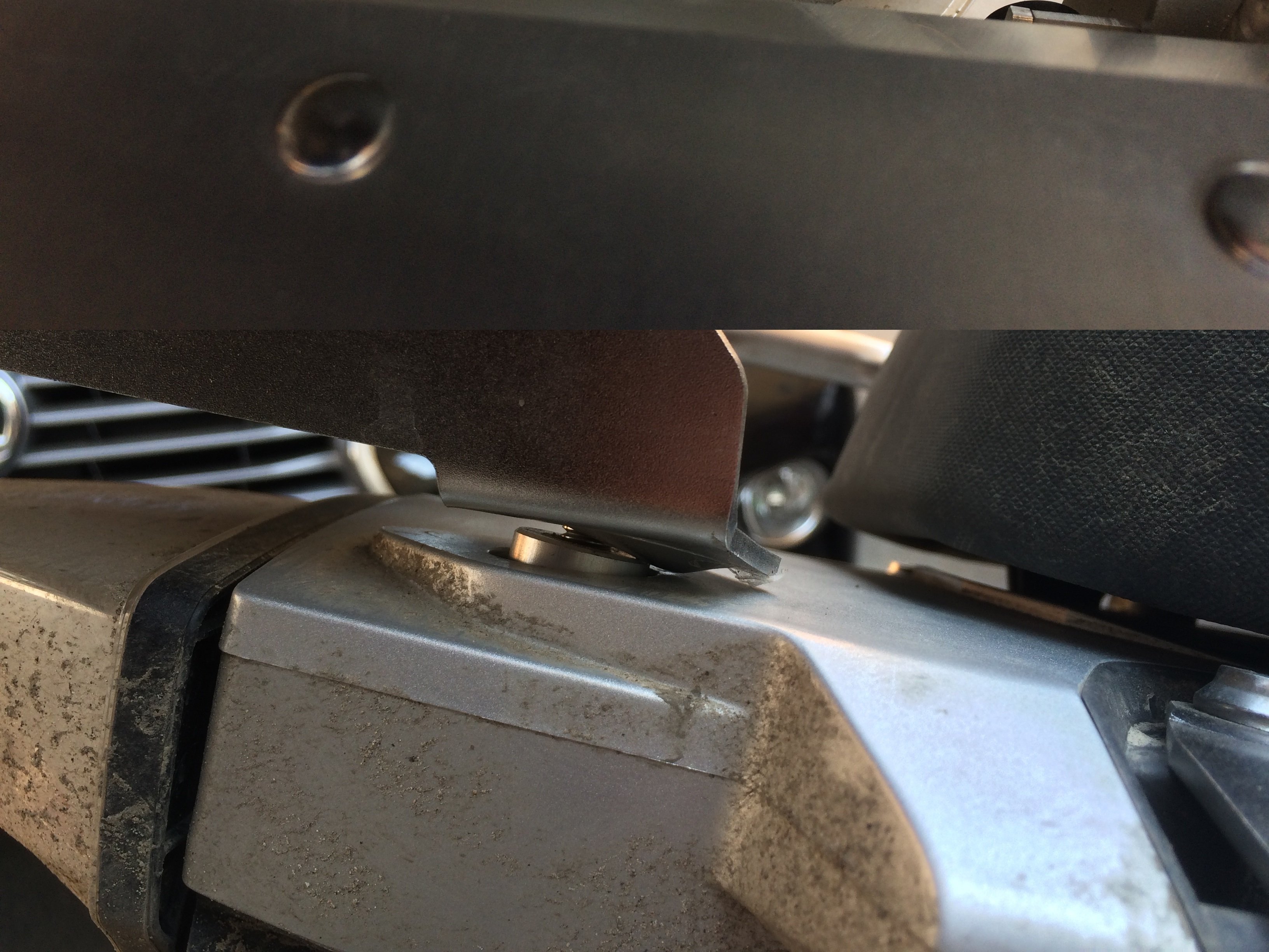

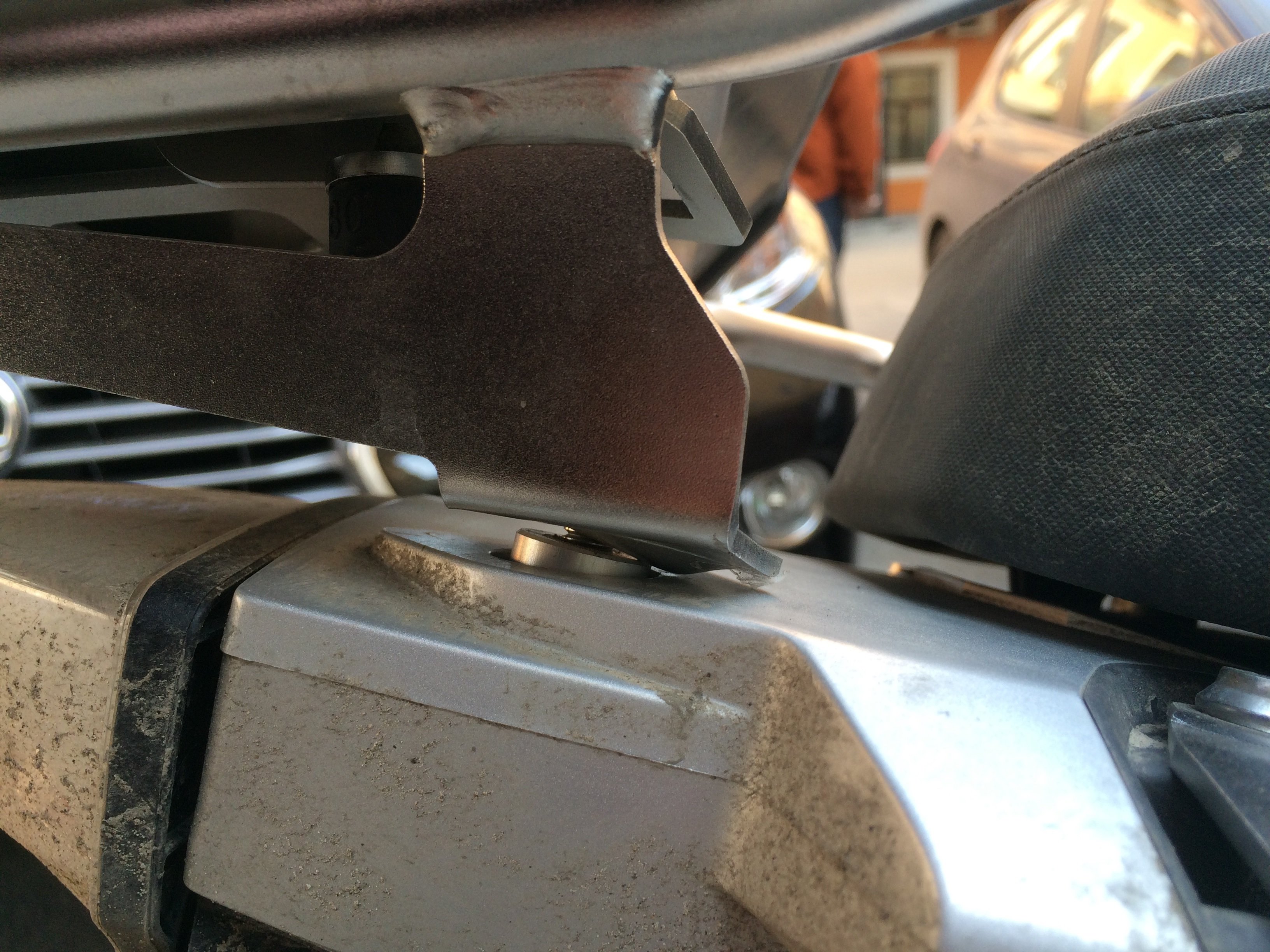

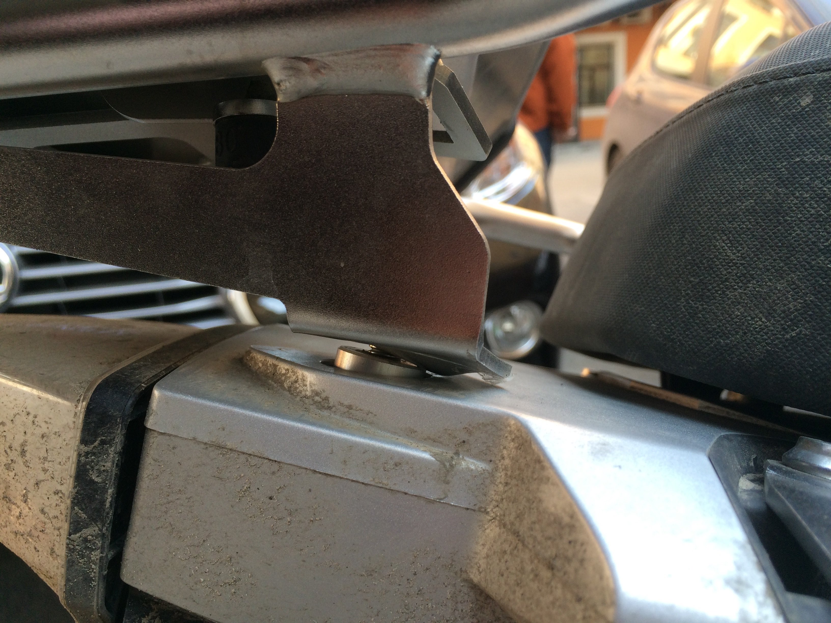

Товарищи, помогите плз.
Сменил крепежную систему. В т.ч. и под топкейс. Что получилось можно увидеть на фото. Что то не нравится мне. У всех так или я что то не так сделал?

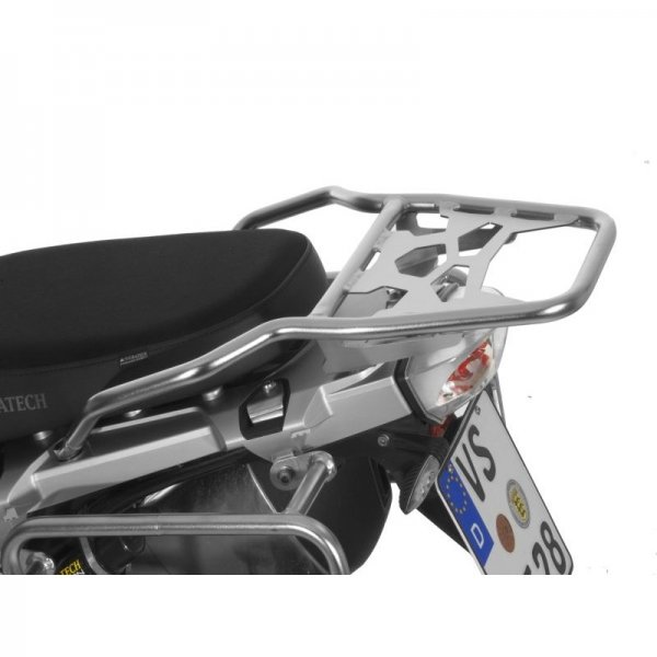

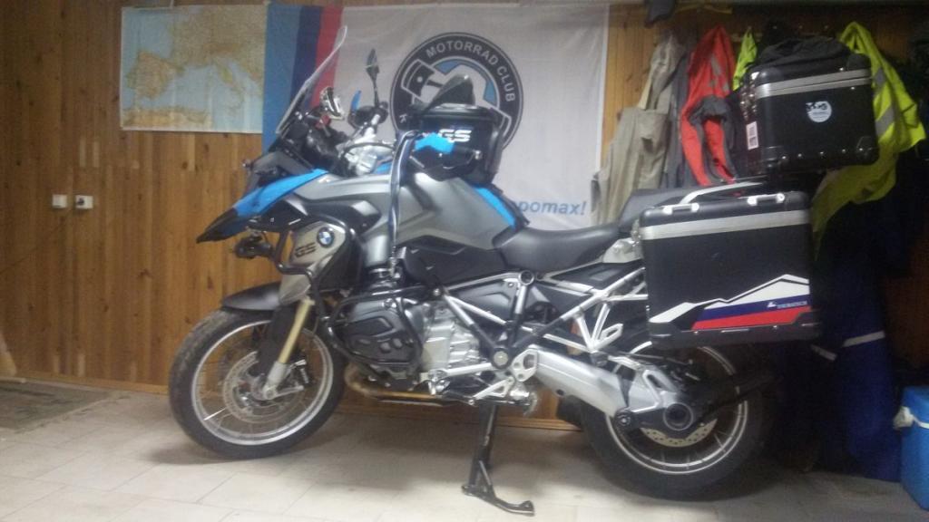

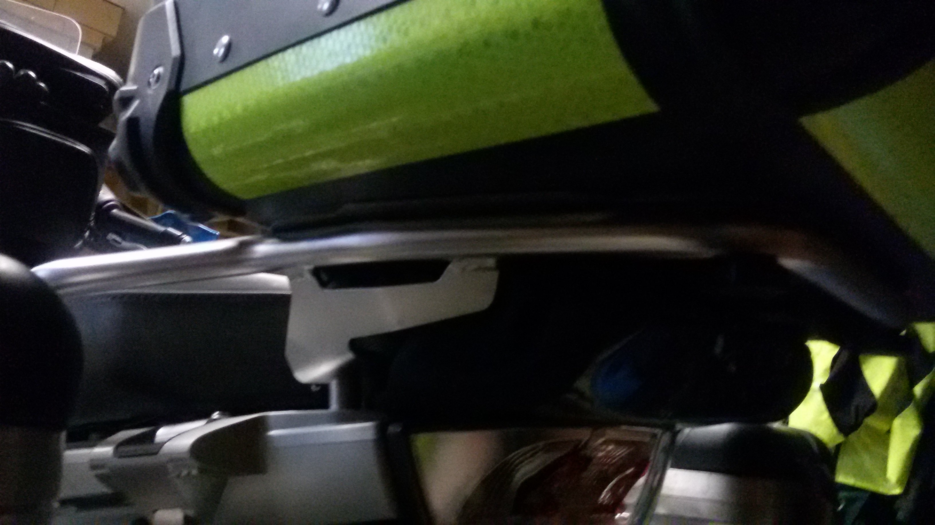

В эти выхи установил на мотоцикл цельнометаллическое крепление топкейса от Туратек в стиле "Адвенчер ". Очень достойно выглядит, крепко держится, (не вибрирует, как в случае установки переходника на оригинальный пластмассовый "хвост") и, в таком варианте крепления, топкейс ужЕ совершенно не упирается в спину "второму номеру".
Плюсом - под это крепление помещается небольшая фирменная сумочка, куда влезает набор для ремонта шин и монтажки.
В общем, рекомендую.
8747_01-045-5457-0_i_011.jpg 20150405_104330.jpg 20150405_104322.jpg .

У всех ))), только я еще и бонки повыше поставил, что изменить наклон топкофра.
