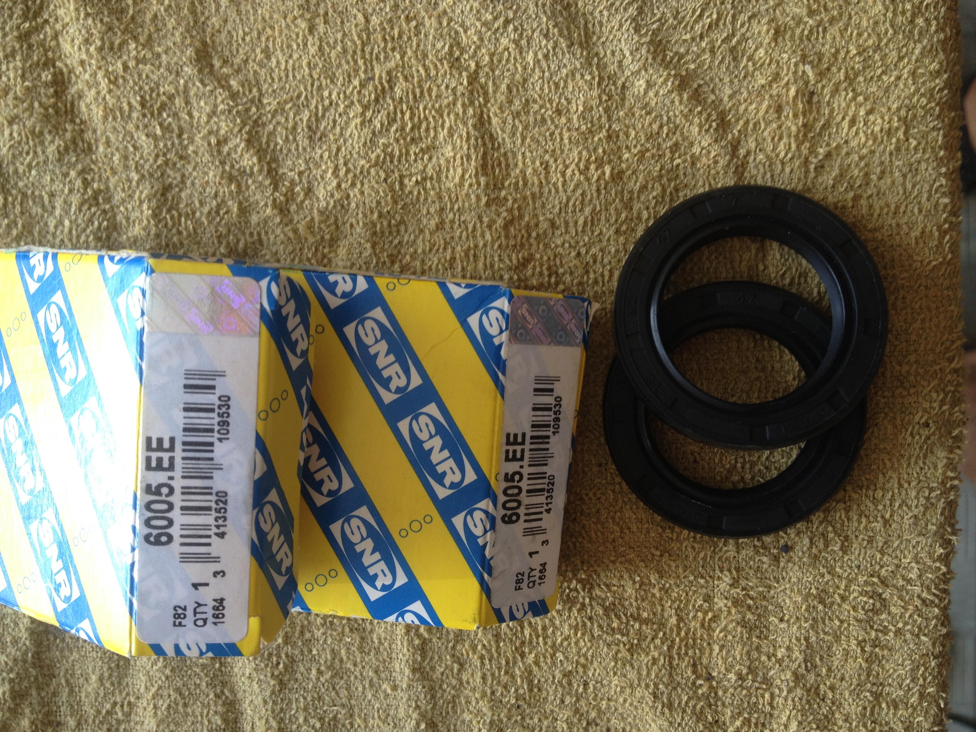

Саша, спасибо! Но там в доп. информации указаны диаметры 25х47, а ширины нет...
Возможности достать и померить оригинал сейчас тоже нет, поэтому и спрашиваю)

Так вот же ширина выше указана...;)
