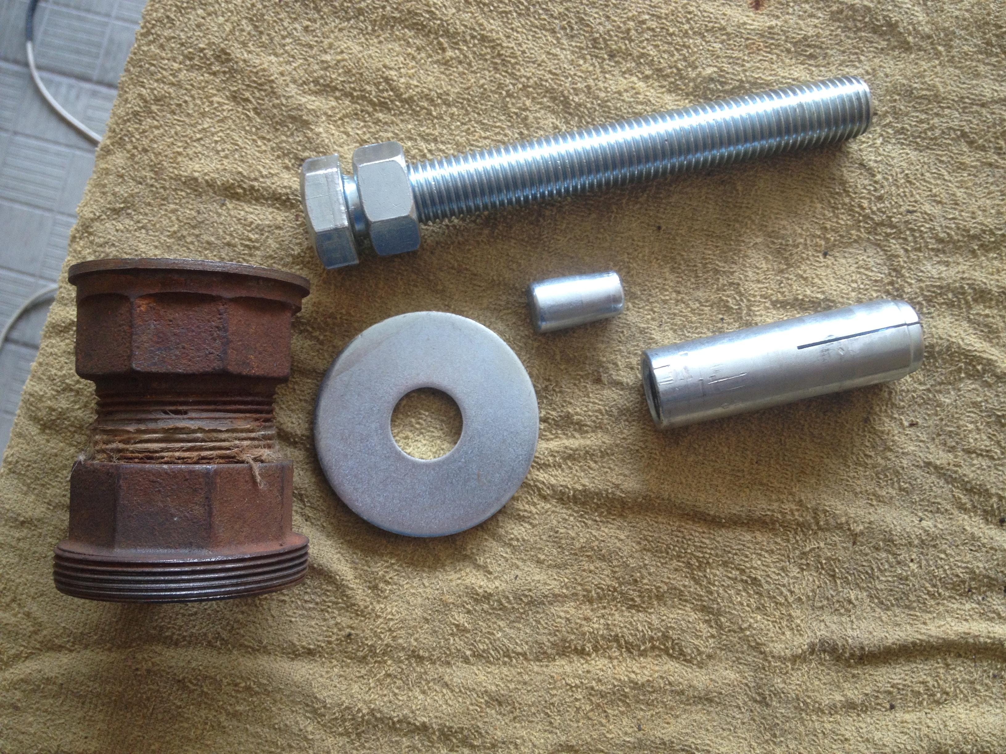

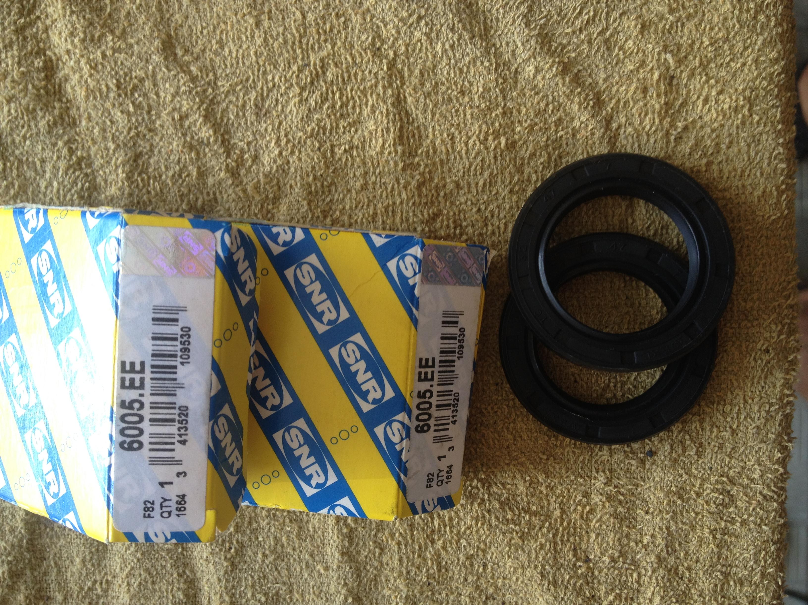

IMG_0618[1].jpg Пришлось недавно менять передние подшипники. Выручил строительный магазин, анкер на 25мм (входит с легким натягом в подшипник) болт с гайкой на 20мм и толстостенная шайба и любая распорка подходящая по диаметру ступицы (необходимо вырезать с резины или картона прокладу чтобы не поцарапать диск) . Замена заняла 15мин. Подшипники брал не оригинальные но хорошего качества (в три раза дешевле оригинала) там же и сальники подобрал. IMG_0620[1].jpg

Чет туплю, на фото это именно анкер D25мм и болт М20, а то как-то мелковато выглядят?:pardon:
Можно поподробнее процесс извлечения подшипника?

Жаль фото не сделал . Отверткой поддеваеш сальник ,анкер легким постукиванием молотка садиш чуть больше глубины подшипника . Вставляеш конус ,ступицу прикрываеш картонной или резиновой прокладкой, ставиш распорную втулку шайбу и закручиваеш болт на котором уже накручена гайка. Болт нужно хорошо звтянуть придерживая при этом анкер от проворачивания. Придерживая болт закручиваеш гайку и подшипник выходит (ступицу необходимо нагреть) прокладка должна быть по наружному диаметру подшипника . Перед сборкой подшипники поместил в морозильную камеру а ступицу нагрел. После установки подшипники дотягивал между собой (садил на посадочные места) этим винтом и гайкой с шайбами ,дальше сальники .
Diamond
1,231
Как вариант так же расклинить анкер в подшипнике, с обратной стороны вставить выколотку, упереть в анкер, и просто выбить.
Правильно?

Бить придется по корпусу анкера или по центру в конус который распирает анкер (возможна деформация анкера но можно и попробовать) . У меня было все необходимое под рукой и просто вытащил первый а второй выбил выколоткой
