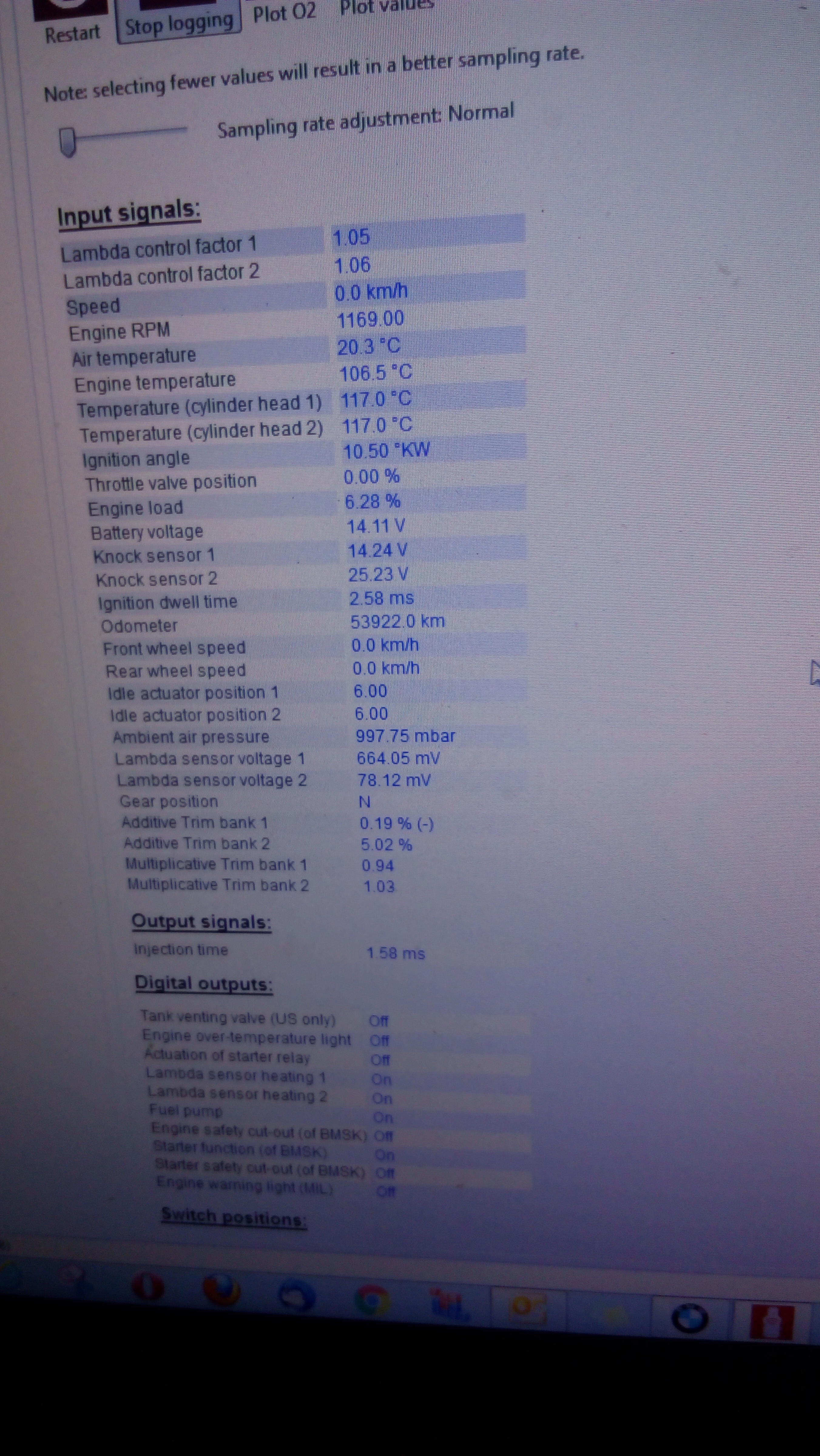

Примерно такая-же болезнь. Пока не вылечил. Кто понимает, посмотрите результаты диагностики, ничего подозрительного нет ? IMG_20160309_221313.jpg

Оказывается я не одинок=)
Примерно раз в месяц глохну с открытия газа (резкого), делал диагностику - был рассинхрон откр. дросельных заслонок. Сделали синхронизацию - все равно глохну. В апреле поеду в новый клубный сервис - пусть пощупают=)
