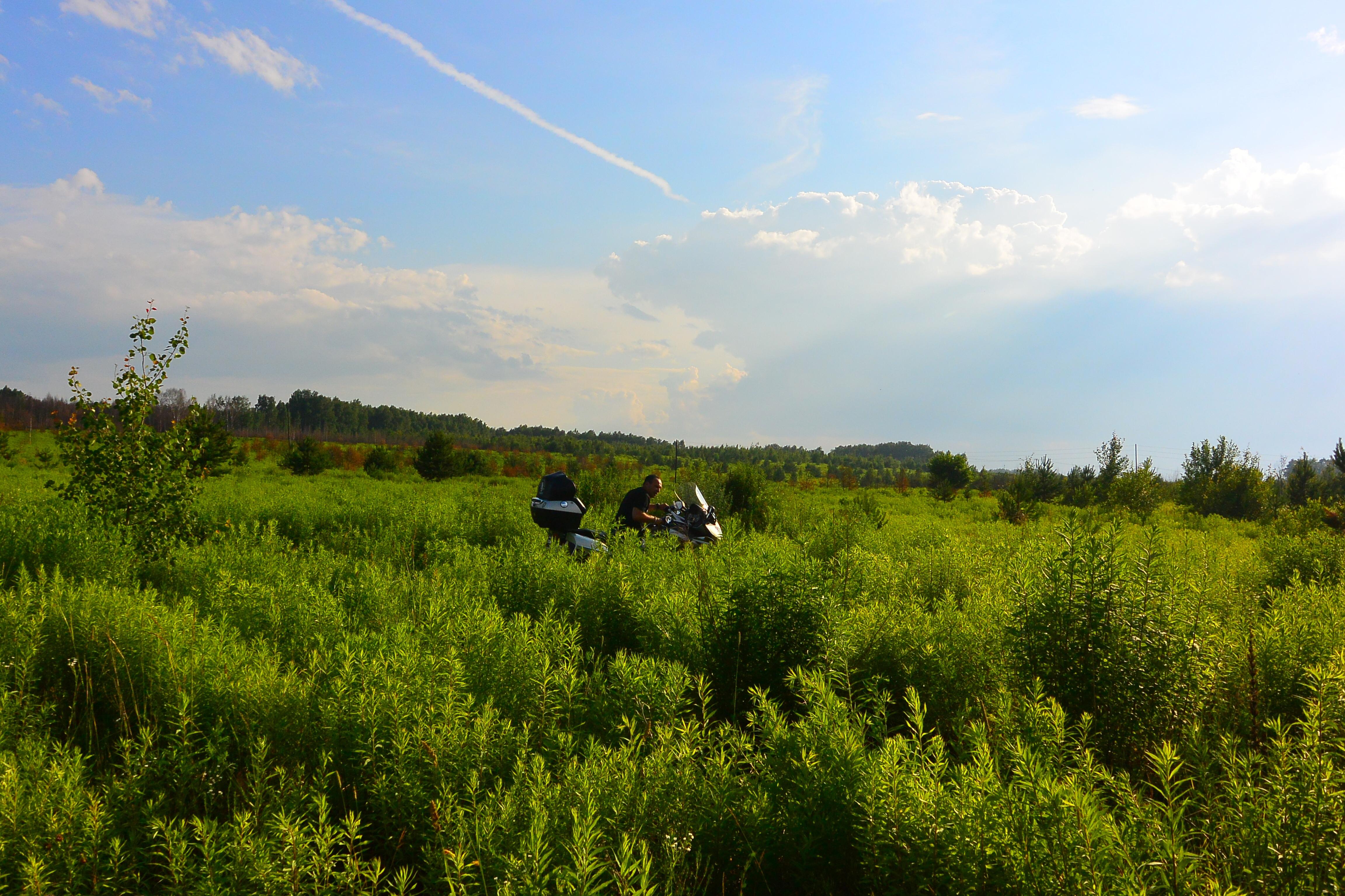

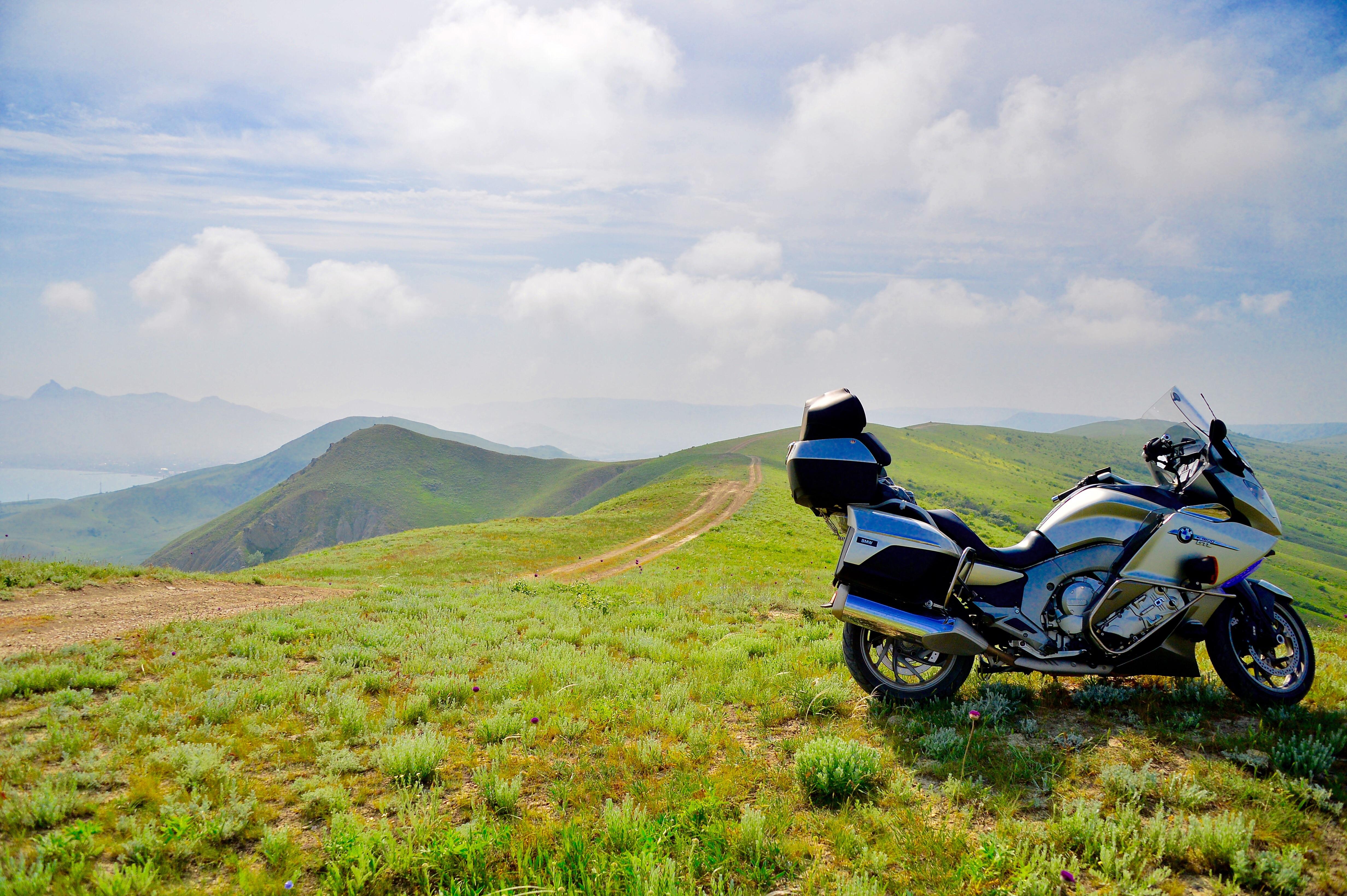

image.jpg На голде в дождь ехать вообще страшное дело, ( много аварий только из за этого) на гантеле пофигу. В этом сезоне уже 41.500 км. проехал, только самые лучшие впечатления от мотика. Музон просто супер! http://youtu.be/dJ0BD9Hzu_8 Рулёжка - лучше не бывает, с вторым номером - мот рулится лучше. А как он едет по пересеченке!?? Со вторым номером на могилу Волошина поднимался в Коктебеле. Какая голода может ехать - как едет гантеля!? У голды пластик просто отваливается, переднее крыло, задний кофр, а кто менял заднее колесо на голде?!! Это самые красивые танцы с бубнами которые я наблюдал!!)

а я вот не согласен про пересеченную местность, я конечно пару раз вынуждено ехал по гравию 80-100км\ч, но в основном передвигался на первой передаче со скоростью пешехода обе ножки в стороны, боясь что он развалится.....
Пилот
195
Рыбинск
  1. BMW K 1200 LT
  2. BMW K 1600 GTL
Аты не бойся. Открывай газ и Вали. Всё Эндуро в голове и твоем опыте. Если конечно
ты умеешь ездить и не боишься. И всё познается в сравнении , здесь речь идет о легендарной ГОЛДЕ и самым лучшим в Мире мотоцикле BMW K1600 GTL.
