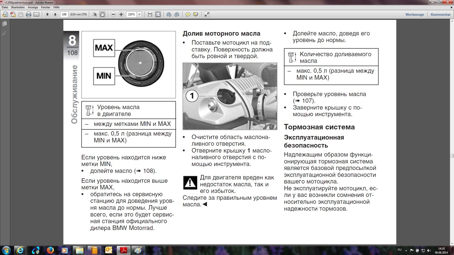

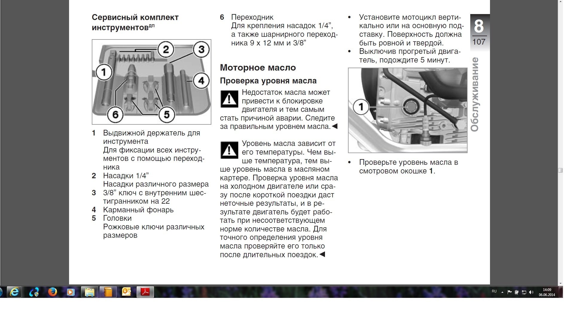

Держи картинки и дерзай
    252.4 KB · Просмотры: 337
    288.3 KB · Просмотры: 327
Плюшкин
1,750
Московская область
Вы знаете, меня перевод мануала озадачил такой фразой "опустить на откидную подножку", что привело к тем же неправильным измерениям, что и у топикстара, ведь, блин как это на центральную подножку опускаешь мотик? Только я увидев лампу сразу доливал, так как было не правильное показание, доливал я часто))
Что касаеться с точки зрения технически как правильно, тот тут блин вы какие то злые, на спорте точно нужно мотик ставить вертикально, но тут то оппозит, может он как то по другому устроен, я тоже не технарь и следовал инструкциям в мануале
вот вам мануал file:///C:/Users/molokhin.s/Downloads/R_0470_RM_0112_R1200GSAdv_16.pdf 105 страницы
