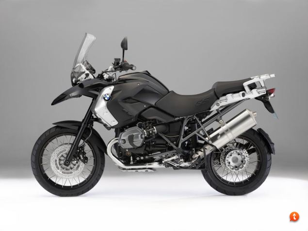

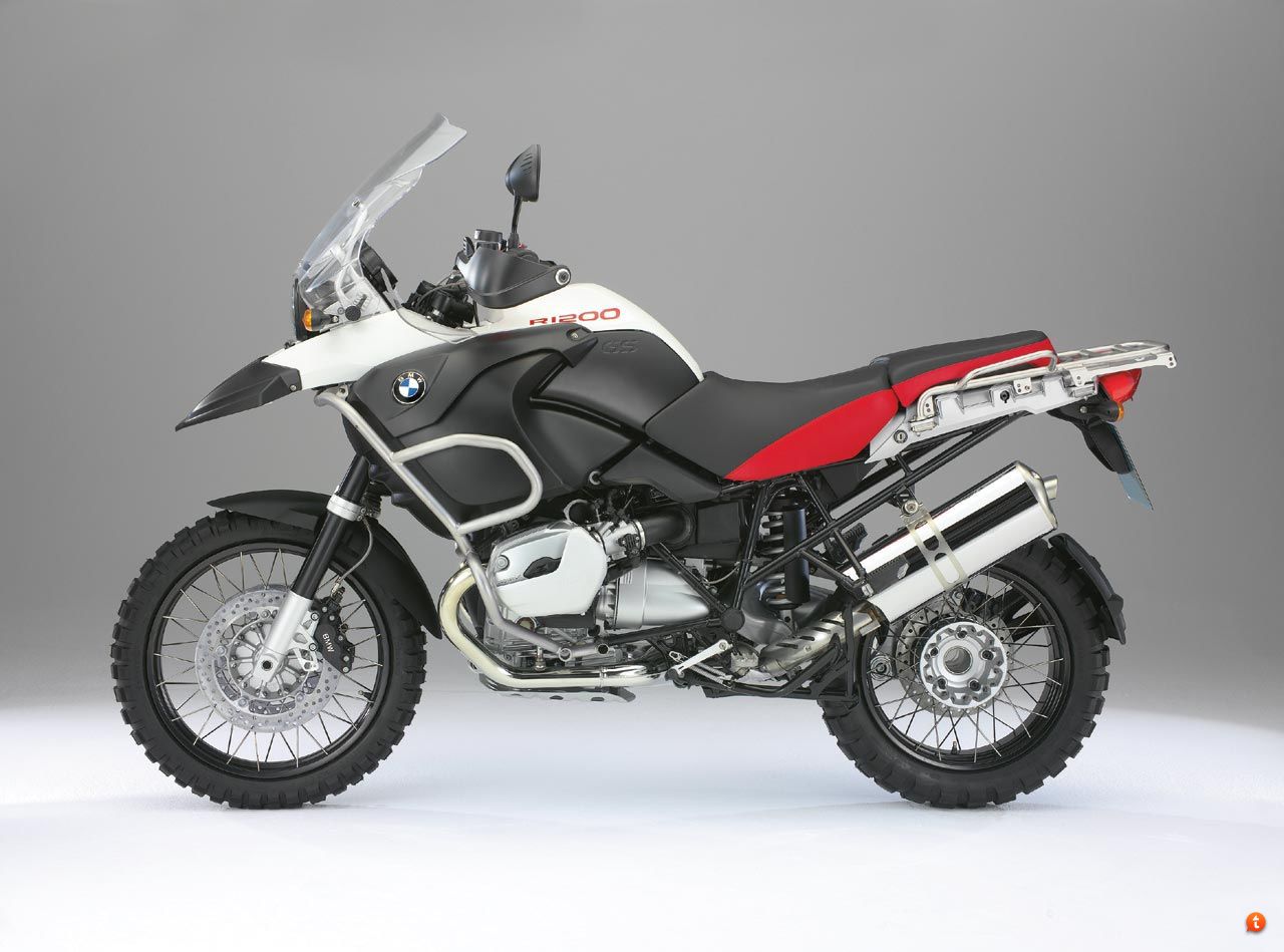

Если посмотреть в профиль, то у ГС видна полка между сиденьем пилота и пассажира. У АДВ такого нет.
Короткая первая передача это опция. У меня первая нормальная.
Пардоньте, какая полка? Вот фото ГС и ГСА
