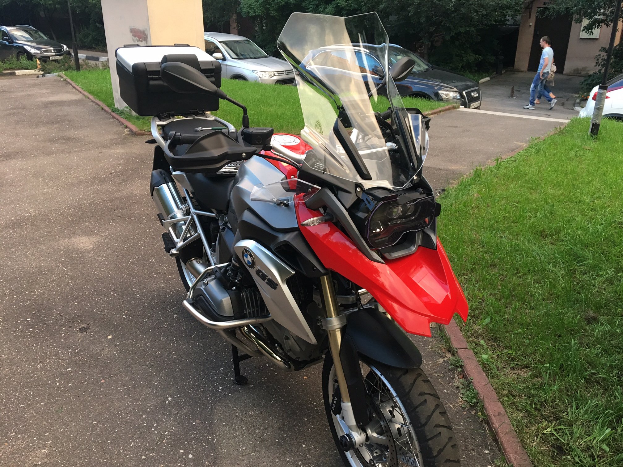

Итак, Луис побил все мои ожидания. Посылка, отгруженная 10.08, была на районной почте 17.08 - приятно удивлен.
Вчера вечером поставил Puig.
Выехал на дорогу опробовать, по ощущениям очень высокое стекло. На скорости до 140 комфортно(быстрее негде нажать было).
Возникает вопрос, не слишком ли оно высоко, не сварюсь ли в пробках. С учетом боковых дефлекторов воздуха как будто стало чуть меньше.
Усилитель не зря заказывал. Но, англичане не немцы - посылка только 18.08 была отгружена(оплачена тоже 10.08 как и стекло). Придет, поставлю.
Завтра попробую в пробках, посмотрю что и как.
