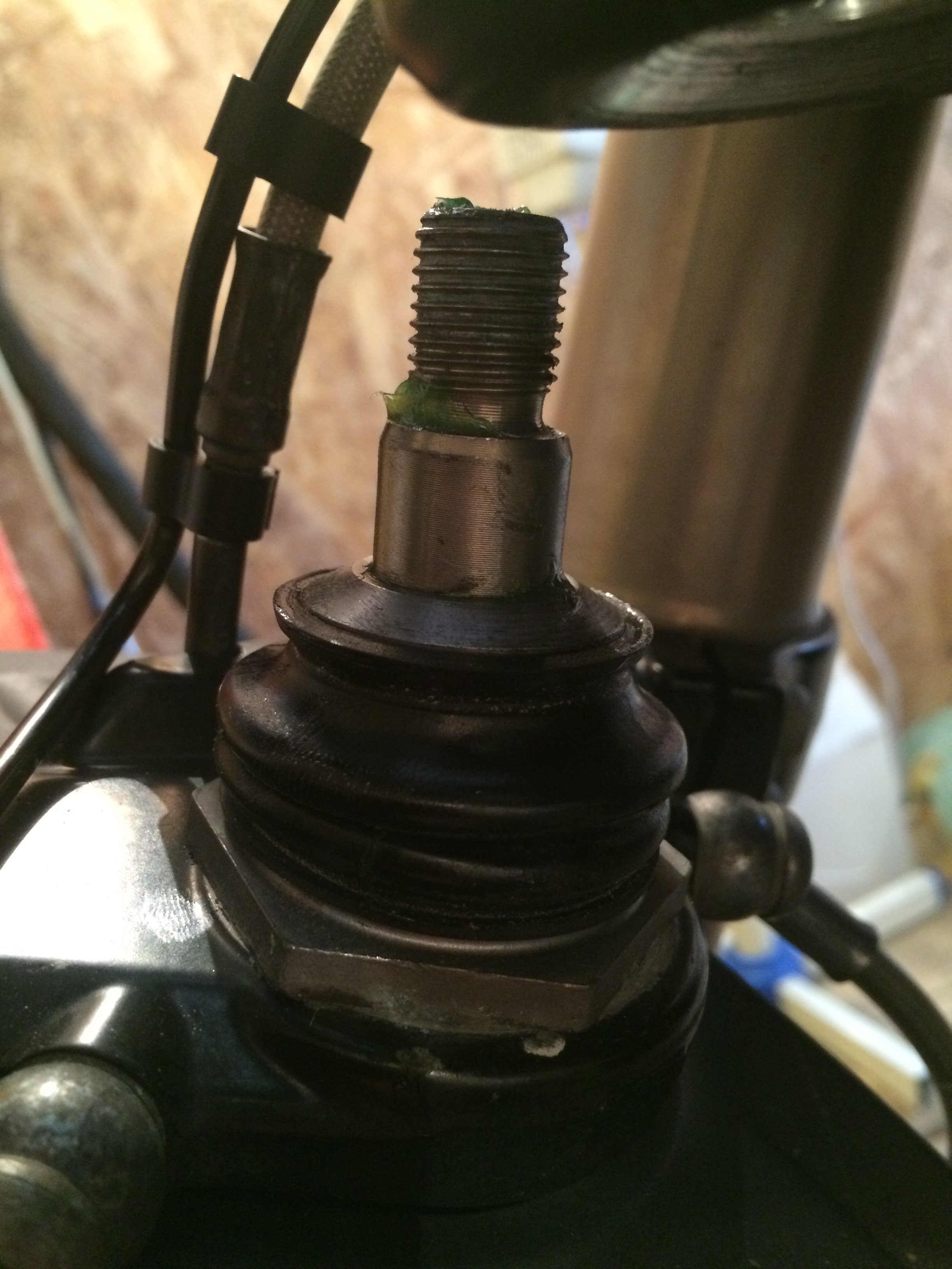

Замена пыльника шаровой опоры R1200GS
Может кому пригодиться!!!!
Посмотрел свою шаровую, и увидел рваный пыльник.

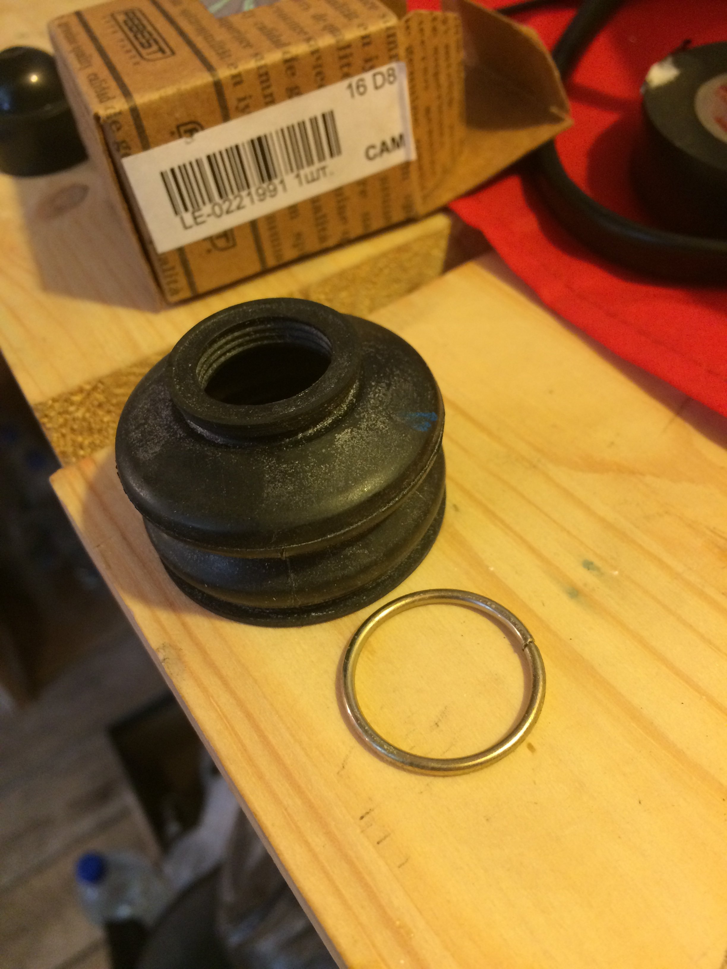

То ли здесь, то ли на bmwclub вычитал, что подходит пыльник от Х5
Заказал этот пыльник ради интереса BMBJB-X5 цена 120р
по внешним признакам каких либо отличий в качестве резины с родным пыльником не нашел.

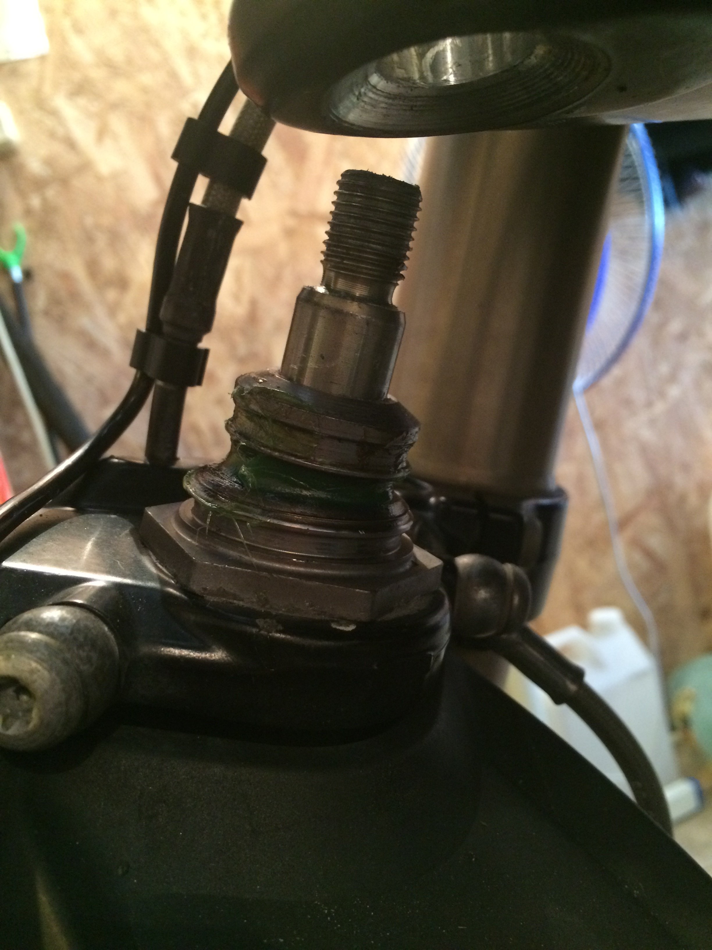

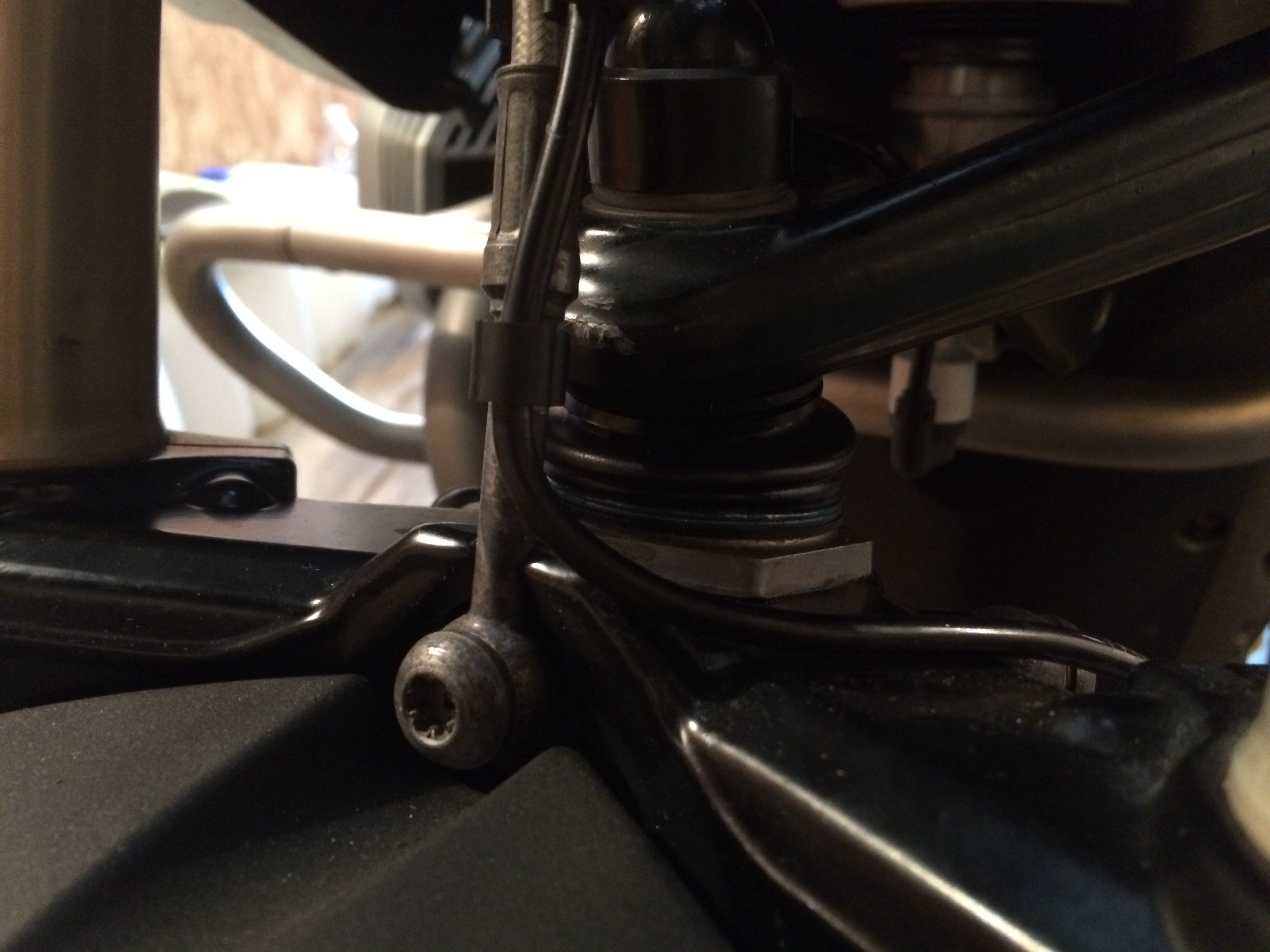

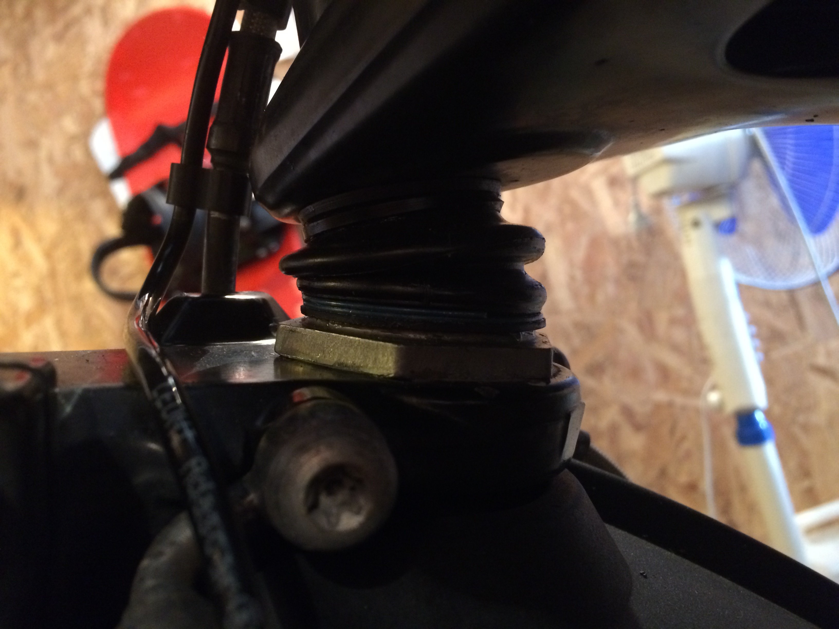

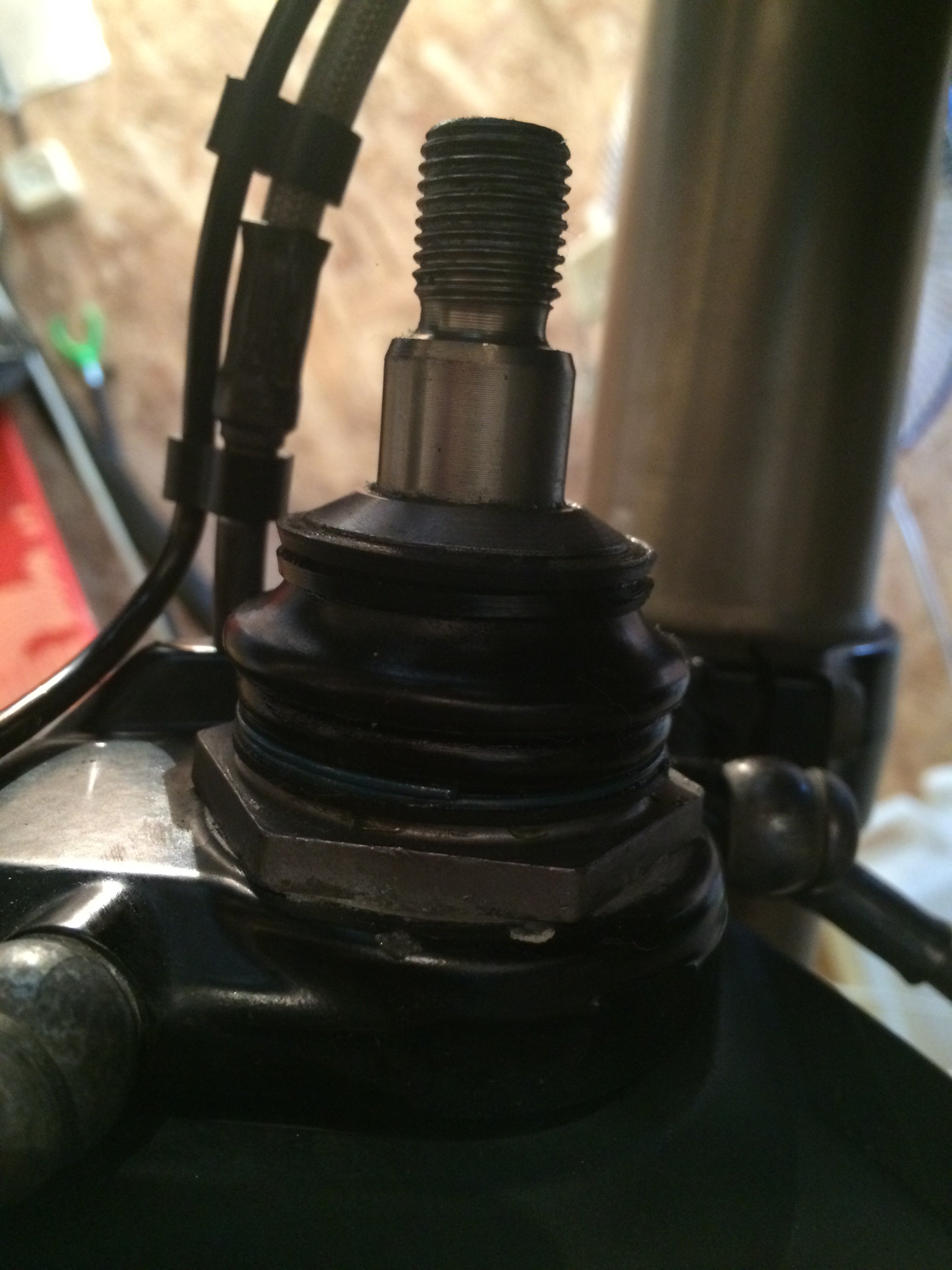

Ну а далее установка, фото прилагаю.
Стопорные кольца оставил с родного пыльника
Одеть нижнее (синие кольцо) это танцы с бубном (сам не понял как одел)
А так по времени мин 30
Теперь главный вопрос на сколько его хватит? =)
А и еще вопрос с каким усилием закручиваться гайка

InvasiON
55
Шестигранник на 7 и ключь на 21 откручиваешь гайку, нагружаешь чуть чуть зад мотоцикла
И вилка с шаровой остается на месте, а мот и телелевер вывешивается. Как-то так.
или так можно
http://www.youtube.com/watch?v=F-ljGpf-DfI
