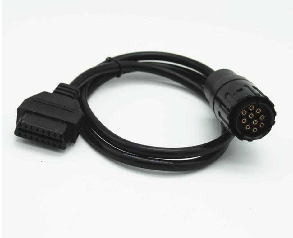

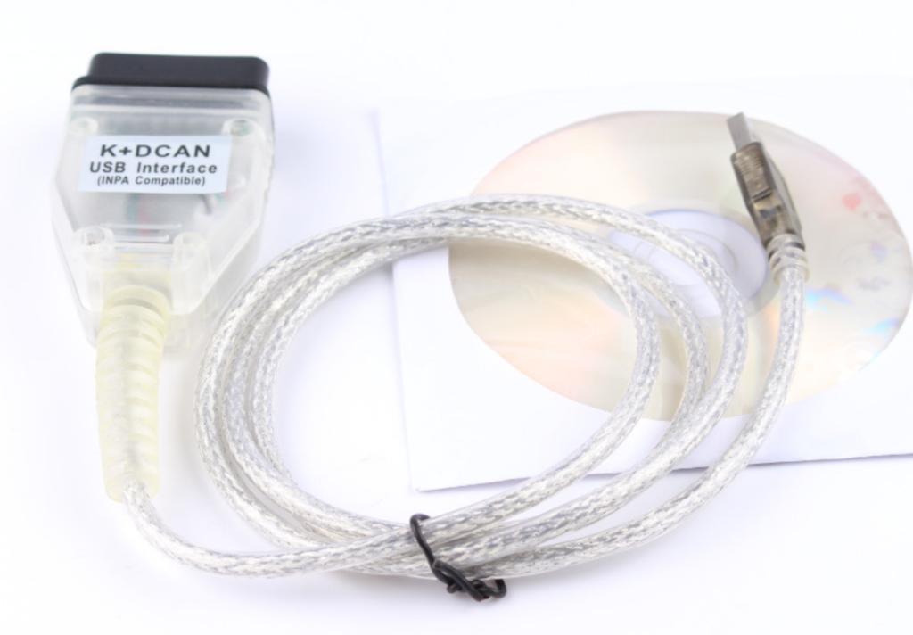

Добрый день.
Есть вот такие два кабеля и мотоцикл r ninet.
С кабелем шёл в комплекте диск с программами которые установились на ноутбук.
При подключении к мотоциклу программа его не видит.
Вопрос: эти шнурки вообще подходят к моему мотоциклу или проблема в настройках программы.
Может быть подскажите готовый набор программ гарантированно работающих с этим набором шнурков и мотоцикла.
Если ткнёте носом в готовый мануал, был бы очень признателен)))
Ён_
9,545
Диск можно выкинуть.
Провода могут работать с твои мотоциклом, но обычно нужен бубен.
А точно тебе нужно кодирование (эта тема), а не диагностика мотоцикла?
Немного выше человек написал, что сам разобрался и сделал что хотел, так что дерзай! Не уподобляйся обучению, результатом которого требуется ставить крестики в квадратики(как на выборах:))
Да в моём думаю не много что можно накодировать, r ninet наверное урезанные в плане электроники.
Нужно для диагностики и просто у меня такая привычка ... если есть возможность залезть, нужно залезть!)))
Разберусь конечно сам, но с подсказкой сохранил бы самое ценное ... это время на решение)
Буду дальше курить форум ...

Я так и не смог добиться соединения с K1200GT 2008г. Машина и F650CS - без проблем. Приобрёл ICOM и всё пучком, видимо есть какие-то нюансы в обработке передаваемых данных по-шине, так как эти модели и Рейн в связке требуют обязательного разпознавания вкл. зажигания и наличия достаточного напряжения питания. Пляской с бубном и др. не стал заниматься, так как мне требовалось устойчивое соединение, к примеру как при программировании во-избежание "потери" блоков авто или мота. А ты сам решай какой путь выбрать.
Спасибо, попробую варианты по подключению из интернетов, если не получится то буду в сторону ICOM смотреть.
п.с. Судя по адресу проживания, мой брат твой земляк))) (Homburg)
