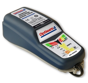

зимой аккумулятор в тепле стоит, в доме. Но просто чтоб стоял в тепле недостаточно, саморазряд то все равно есть у аккумулятора, поэтому подзаряжать его нужно, как ни крути. Да и в сезон, бывает такое что недельку не езжу, подзарядить аккумулятор нужно, чтоб продлить ему срок службы.
Еще в начале прошлого года себе приобрел зарядку OptiMate 4 и доволен, как слон, свои функции она выполняет, да и сделана качественно.
Вот тут http://optimate1.ru/ о них больше инфы.
А выглядит вот так:
А почему 4 именно OptiMate взяли? Те модели что подешевле пойдут?
И еще, вроде читал, что у некоторых моделей мотоциклов эта зарядка идет как стандартная, так ли?
Да, многие фирмы производители рекомендуют OptiMate, поскольку эти зарядные отвечают всем современным требованиям.
Модели ниже optimate 4 не рекомендую брать, хуже
