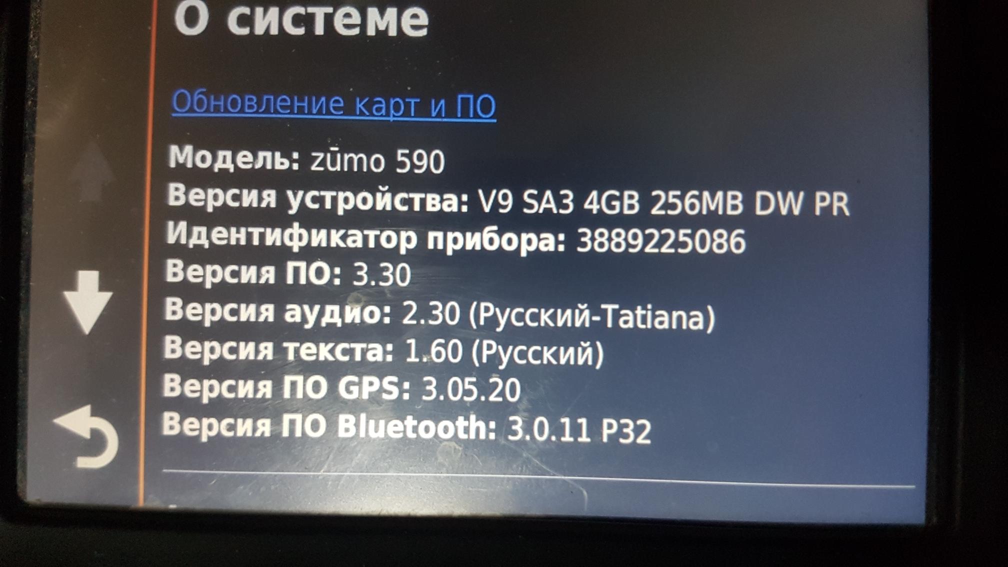

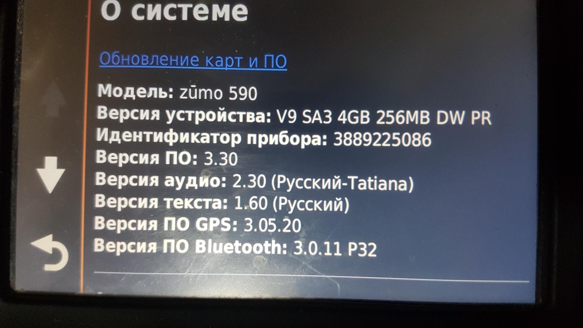

Для информации, разница по железу между 5 и 590
А у меня в 590 ом другие данные. Интересно Гармины 5 тоже бывают разные?
