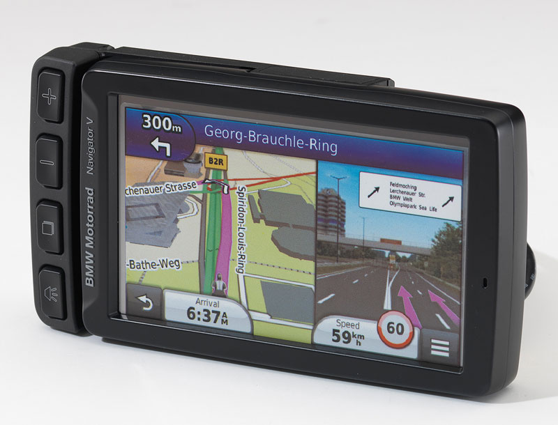

Хочу поделиться своими впечатлениями о работе этой новинки.
Скажу сразу - мне очень понравилась его работа!
Нет зависаний и подтормаживаний, свойственных предыдущим моделям ни при навигации, ни при масштабировании. Карты удобные, при подъезде к повороту, появляется фоторграфия развязки, что дает дополнительное удобство ориентации на месте, здания 3D.
Экран яркий, его хорошо видно в солнечную погоду. Авторегулировка меняет яркость подсветки и вечером не слепит.
Навигатор легко коннектится с айфоном и гарнитурой. В моем случае Midland BT Next. Все работает отлично - сообщения навигатора, звонки от телефона, музыка. Удобное меню.
Да еще и гарнитура каким-то образом "договорилась" с навиком и телефоном так, что работает одновременно с ними двумя напрямую (и навик и айфон спарены с гарнитурой). Если подключить сначала телефон к гарнитуре (включить гарнитуру и не включать навик), а затем навик. То есть телефон полноценно работает с гарнитурой, включая воспроизведение и управление музыкой, но в момент сообщения от навика - переключается на него и воспроизводит сообщение!
Если включить сначала навигатор (к нему присоединяется айфон), затем гарнитуру (с ней соединяется навигатор) то гарнитура полноценно соединяется с навигатором и через него идут звонки!
Навигатор качает через айфон информацию о пробках, погоде, интересных местах рядом и пр. (для этого надо установить на айфоне бесплатную программу Smart Link.
На компьютер можно установить программу My Garmin и на нем планировать маршруты и затем переносить их на навик.
Моя первая пользовательская оценка - отличный навигатор! Ну а как он будет сусанничать - посмотрим!)))
