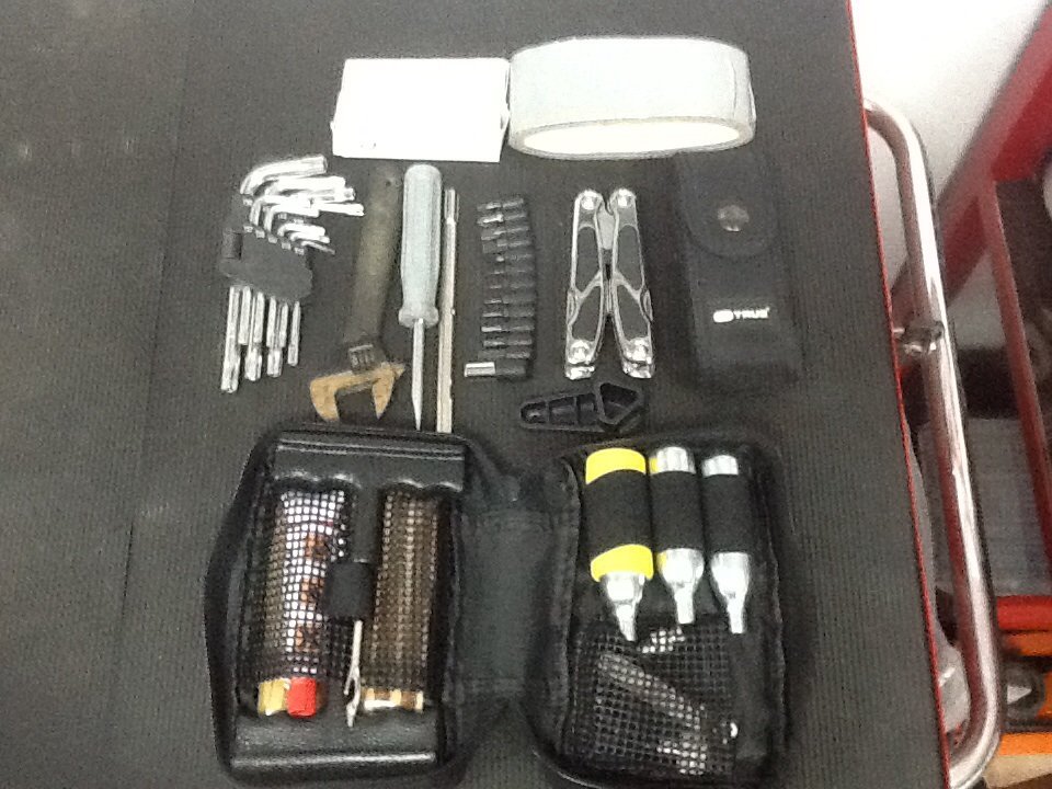

А по теме, я выстрадал вот такой набор ключей:
Это дополнительный набор к штатному.

Отлично, а то в Робокопов я (лично) не верю )))) фото обещанное. Представь ключ разводной заржавел, это мне минус, спасибо что (спровоцировал) заставил, проверить ))))))

Шинный набор тоже есть, но я его глубоко в мотоцикле прячу, поэтому и не сфоткал. А вот колесные ключи вещь очень нужная, советую обзавестись. Есть универсальный для переднего и заднего колеса, но я его не нашел когда свои покупал.
