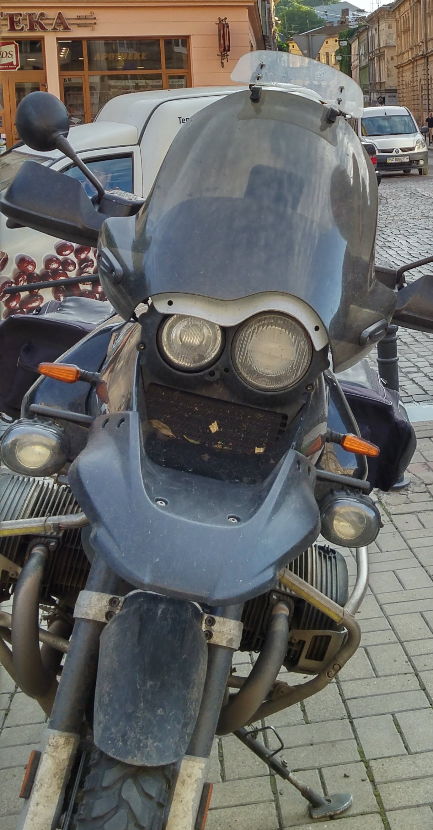

PS а не завалялось ли случаем у кого правого поворотника, переднего (точнее даже нужен сам корпус, штанга и стекло есть) ? А то Грузия с дорогой до Ушгули с востока, лишила гуся этого счастья![]()
https://www.louis.eu/artikel/micro-mini-turn-signal/10033593?list=286146125
После двух замен поставил вот это.Совсем мелкие и не цепляются.Причем лампа внутри 21вт,оч яркая.Правда аутентичная,именно для них.Сзади встают норм,спереди дыра от родных немного больше,пришлось закрыть кольцевой резинкой.

По поворотникам -они двух видов,отверстие снизу стекла-слева или справа.Поэтому на мот надо два левых два правых.Я брал самые короткие.Главное что все подобные китайцы с лампами 5вт,не светят и моргают часто,а эти норм.
Они продаются поштучно.Бери один такой один сякой.Там так и написано-переднийлевый/заднийправый и переднийправый/заднийлевый.Либо туда фонарь поставить можно,либо сюда.То есть два вида фонарей.Один в левом исполнении,один в правом.Видео супер !
А по поворотникам ваще стало не понятно. Какие брать то надо ?Можешь написать именно как у них написано ?
По сути если ставить то два передних надо заменить. Задние у меня рамками закрыты, они ничего не бояться
Илья, если у тебя просто треснул корпус, то его в Мотокомпани спаять могут.
