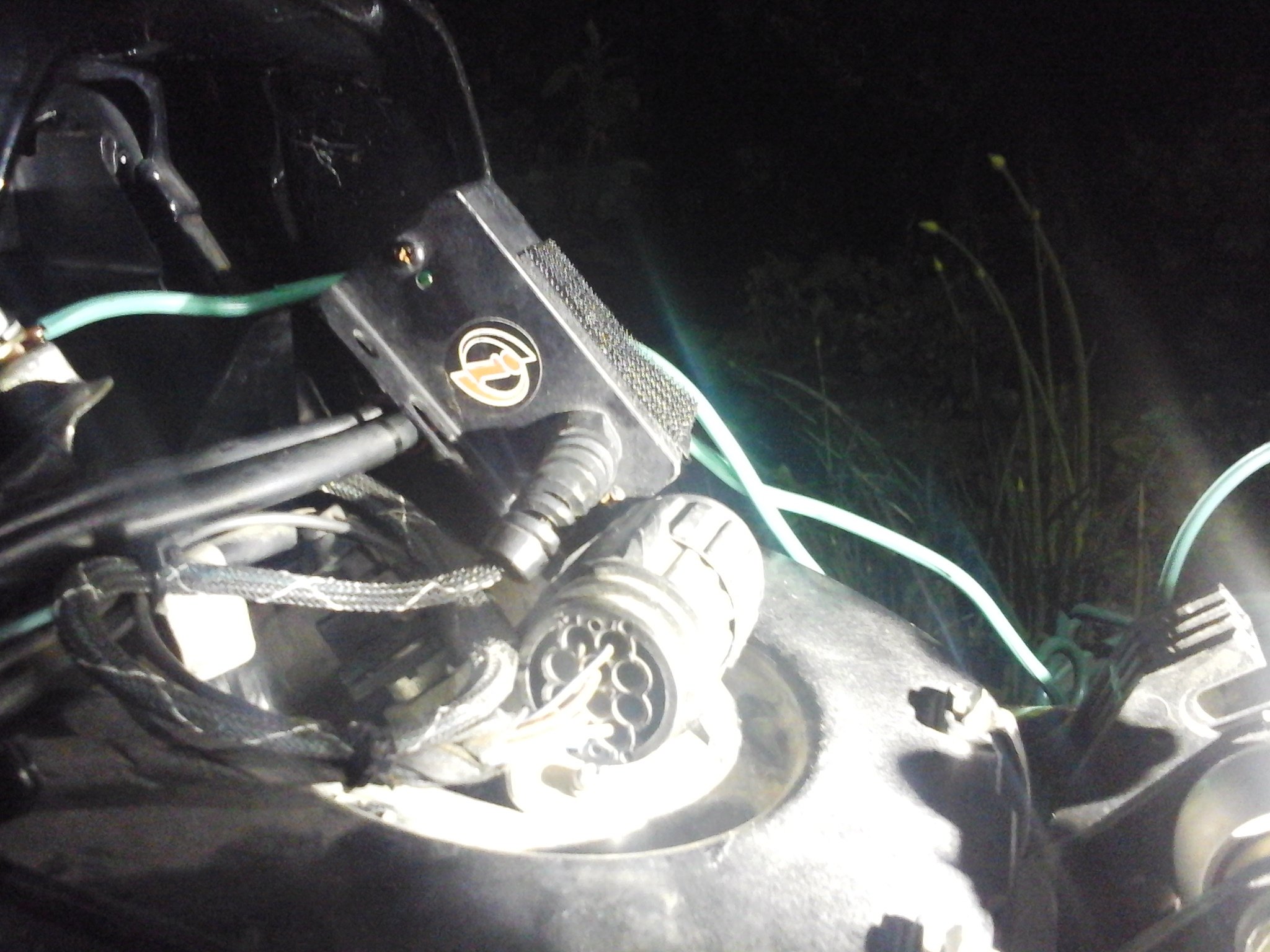

Подскажите, что за штуковина подключена к датчику на воздушном фильтре?

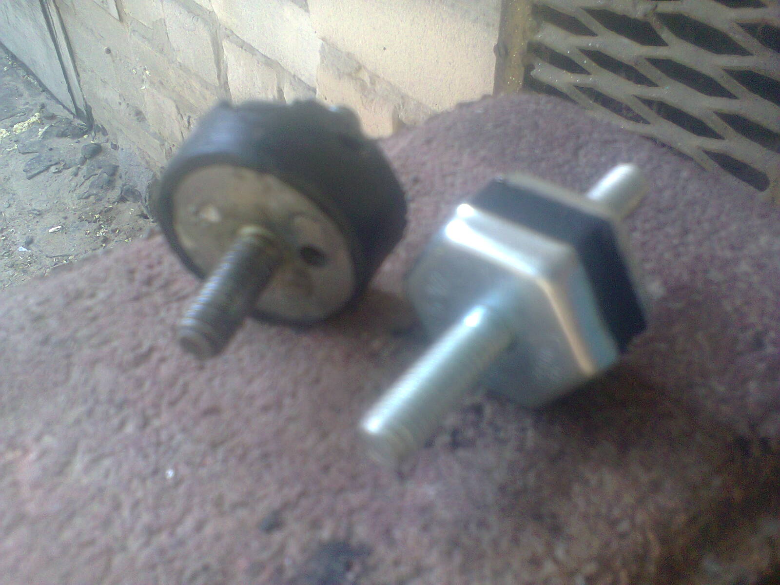

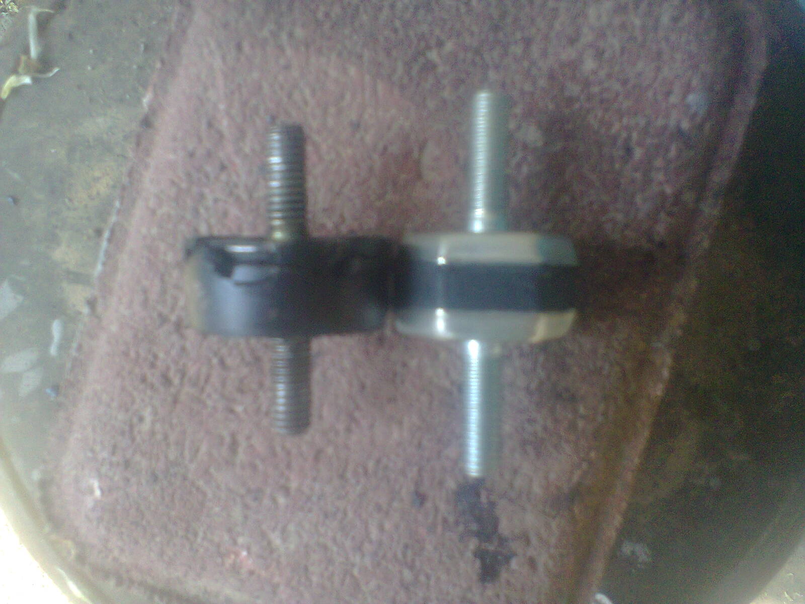

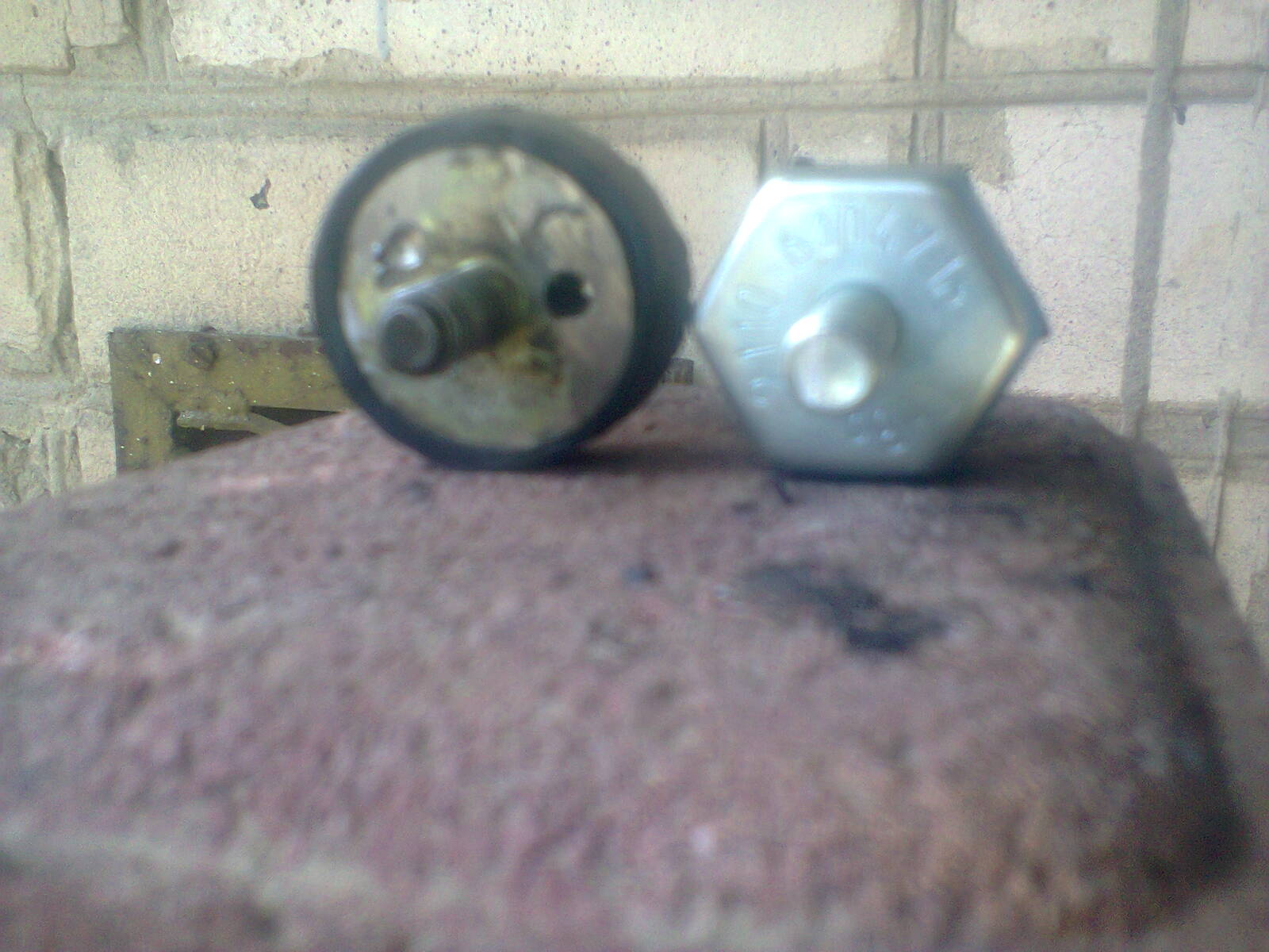

Ребята, на заметку. Недавно прилег набок, сорвал две подушки крепления защиты картера. Кинулся искать, только под заказ в цене от 5 уев за штуку. В запчастном нашел аналог практически один к одному от ВАЗ 2110. Идут на крепление коллектора. Резьба шпильки та же, на шесть.
А можешь партнамбером той и той детали поделиться, чтобы эту инфу на первой странице разместить.

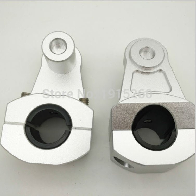

покупал проставки на али, вот такие
Правда ставил на легкий эндурик. Работают отлично, пережили уже падений 5. Не сломались. 2 раза на руль приходилась неслабая нагрузка, руль проворачивался в проставках, но и руль и проставки остались ровные и целые. Единственное - немного сложнее руль выставить ровно, приходится регулировать в 4 точках одновременно.
Проставки 5см. На ямахе пришлось переложить трос сцепления и перевернуть ручку газа (чтобы тросы стали снизу), иначе не хватало длины тросов при вывороте руля.
Как будет у гуся - незнаю. Кажется тросик газа у нас и так без особого запаса...

Трос газа там свободно,обычно идет замена торм шланга на более длинный-я удлинял аж дважды,всё короткий был.А вот проставки имхо должны быть под конкретную модель гуся,потому как там нижний ложемент-это сама траверса,проставка должна ложиться в нее чётко и совпадать по точкам крепления.
Проставки как раз универсальные. Они ставятся и крепятся на место где до этого стоял руль. (сама трубка руля). Проставки зажимаются родным креплением руля. А руль ставится и зажимается в самой проставке.
Вот фото с advRider
