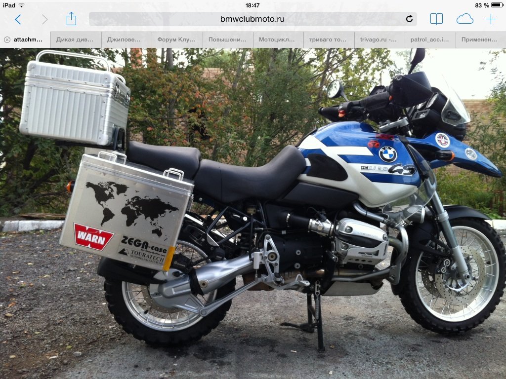

Господа, я с Вами, зацените какого красавца мне Денис подарил :drinks:
    194.9 KB · Просмотры: 1,239
