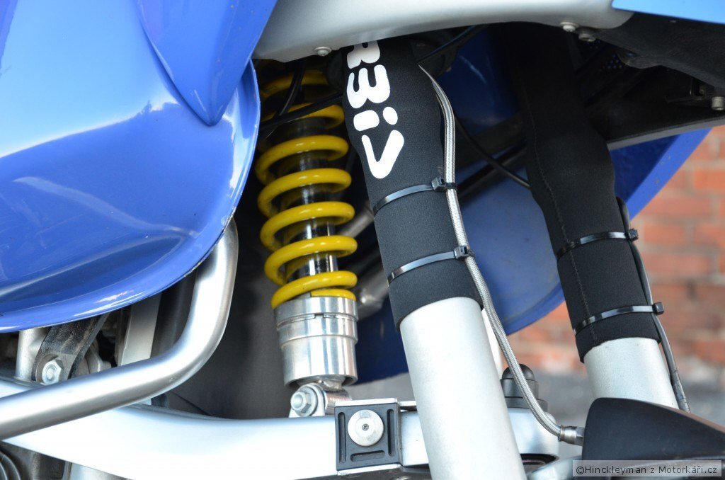

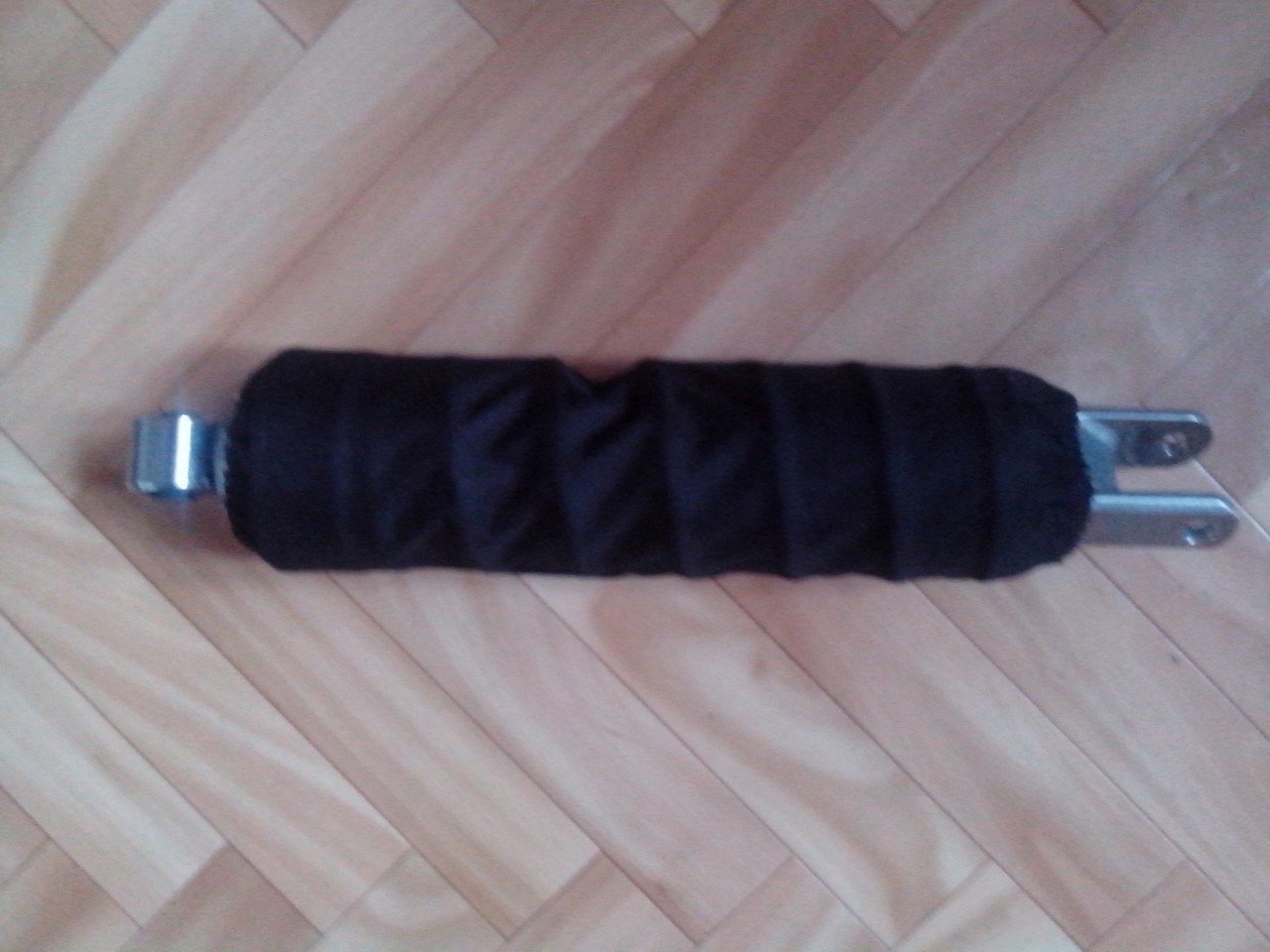

Не сказать, что прямо грязевая эксплуатация планируется. Ездил в Киргизию. Иногда есть дорога, где в дождь, грязь летит от машин. Ну и на перья попадает.
И пусть попадает. Родные сальники/пыльники отлично с такой грязью справляются. Это же не глина комками, и не броды болотные. Неопреновые чулки тоже больше вреда нанесут, чем пользы: они высыхают намного дольше,чем голый металл.
Если ну оооочнь хочется, то пожалуйста. Есть еще в продаже защитные чехлы на пружины амортизаторов, там ведь тоже шток голый.

Vadim, зачем??? Предполагается грязевая эксплуатация? -Тогда нужно. Если нет, то под гофрой будет копиться пыль и конденсат, без нее вилка дольше проживет.
Абсолютно верно. Да, ещё, кроссовый "чулок" копит под собой пыль (читай абразив).
