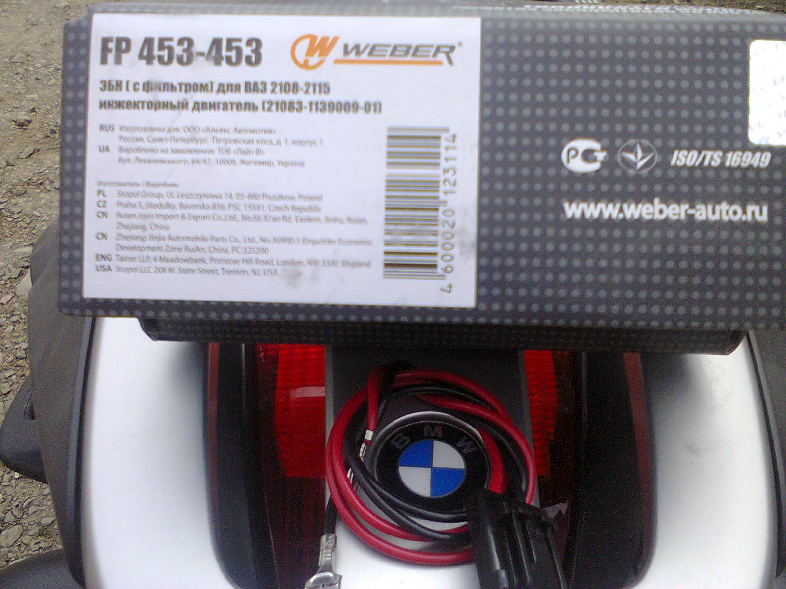

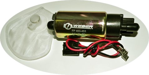

WEBER FP 453 453.Подходит без всяких доработок.В комплекте фильтрующий мешочек и запасная фишка если у кого другая на байке.У меня прям как домой встала. AZAZELLO можешь прикреплять сей девайс.
Вот фото бензонасоса

Петр73 , это фото коробки от безонасоса:biggrin:
Такой у тебя?
Если да, то тебе повезло и десятошный Bosh тоже без доработок моно ставить.

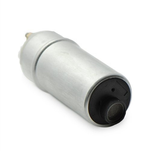

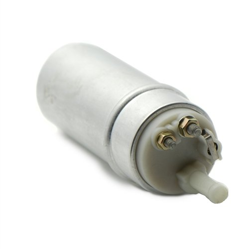

У меня же вот такой:
