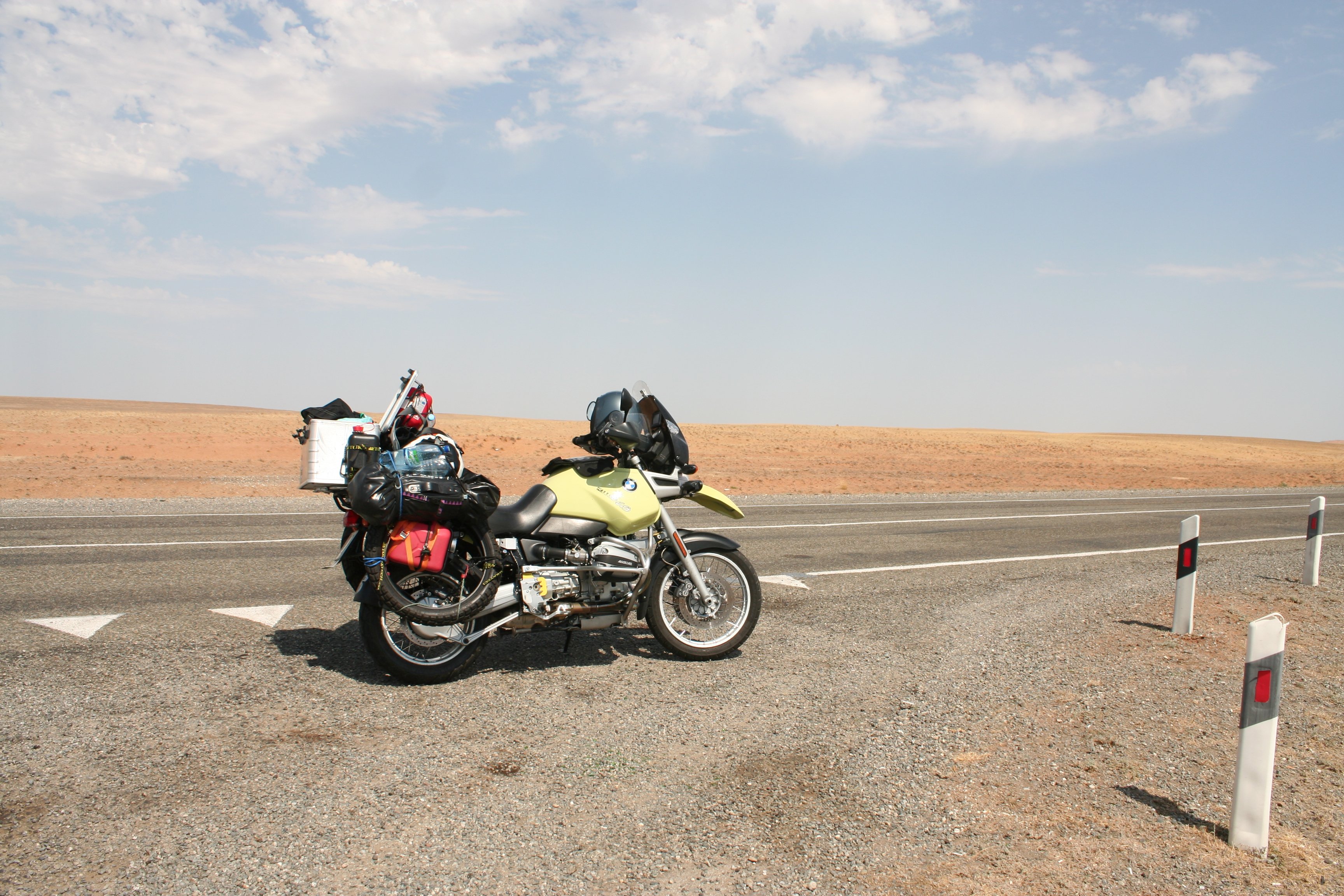

Ты вот скажи что за дуги у него стоят-самопал?думаю к сезону поменять sw motech на более серьезные. Возле Ильменского прилег на пыли с гравием на никакой скорости-и стыдно и смешно))) а дуга помялась(!!!) и немного согнулась.
Sevo
217
София
  1. BMW R 1100 GS
[QUOTE
Дуги sw-motech,но другая модель .Мои мотеховские -два раза валялся,каждый раз дуги гнулись,усилил их дополнительными горизонтальными трубами,стало немного лучше.
