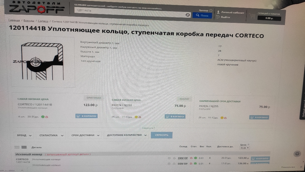

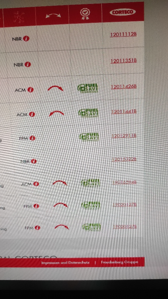

Да, я находил его в каталоге Кортеко. Но у него нет дополнительной кромки пыльника и самое главное не найти в наличии, только под заказ от 3 недель на ZZAP.
