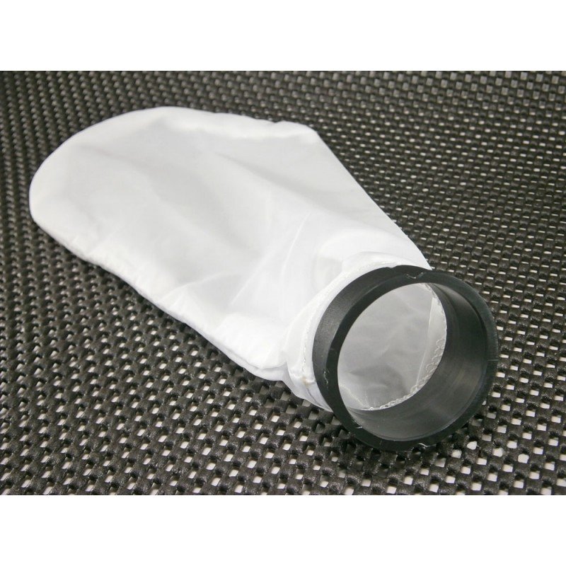

на дне бака говна кстати всякого валяется, песка и прочей мути, надо конечно в заливную горловину тоже наколхозить сетку какуюнибудь, буржуи так делают. а то после грязи открываешь лючек, она туда и попадает. вот типа как на картинке в наших авто нигде нечто подобное не используется?
