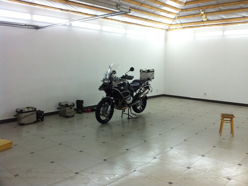

MALER
4,695
Сереж все зависит от человека!!! Далеко не каждый будет ковыряться с мотом даже летом , а уж тем более зимой.
А чтобы делать из гаража ремзону затраты начнут рости в арифметической прогрессии.
Дима есть твоя правда!) у меня наоборот гараж почти готов, основные комнаты нет....)
