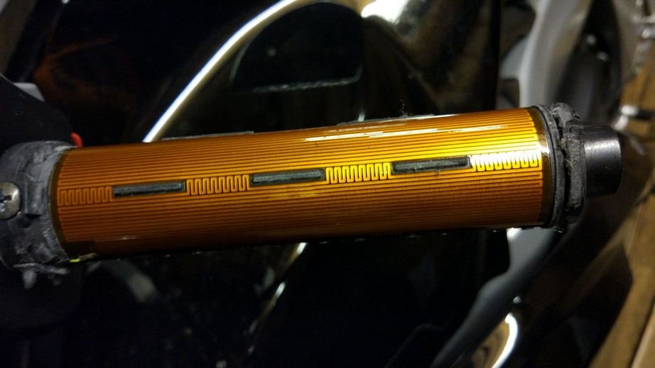

отпишусь для отчета, на случай если кто-то тоже как и я захочет поменять эти ручки на K1200s 2008-го есть нюанс. Я решил заменить и заодно починить/запаять неисправный подогрев в одной из ручек. Срезал значит резиновую ручку, а там вместо намотки, как на фото выше в теме, оказался подогрев другой хитрой формы. Тонкие дорожки по всей площади, залиты лаком сверху. Кроме того, по всей ручке идут пластиковые выступы, а в оригинальной резинке ответные ниши - видимо сделано чтобы держалось надежнее. Нашел поврежденные дорожки, лак зачистил, подпаял, сверху покрыл снова лаком. Подогрев заработал. Купил ручки Ariette (родную то разрезал чтобы снять). Оказалось, они хоть и одеваются поверх, но смотрятся ужасно из-за этих пластиковых выступов буграми идут, соответственно их нужно все аккуратно спилить. Начал пилить выступы, запорол случайно еще одну дорожку. Плюнул, купил новую ручку в сборе за 4000р =))

Непомню какой у меня подогрев, я подрезал резинку под выступы со стороны пульта, а с выступами из пленки хз вроде не мешало.. хотя в 6 году наверно проволока грела.
