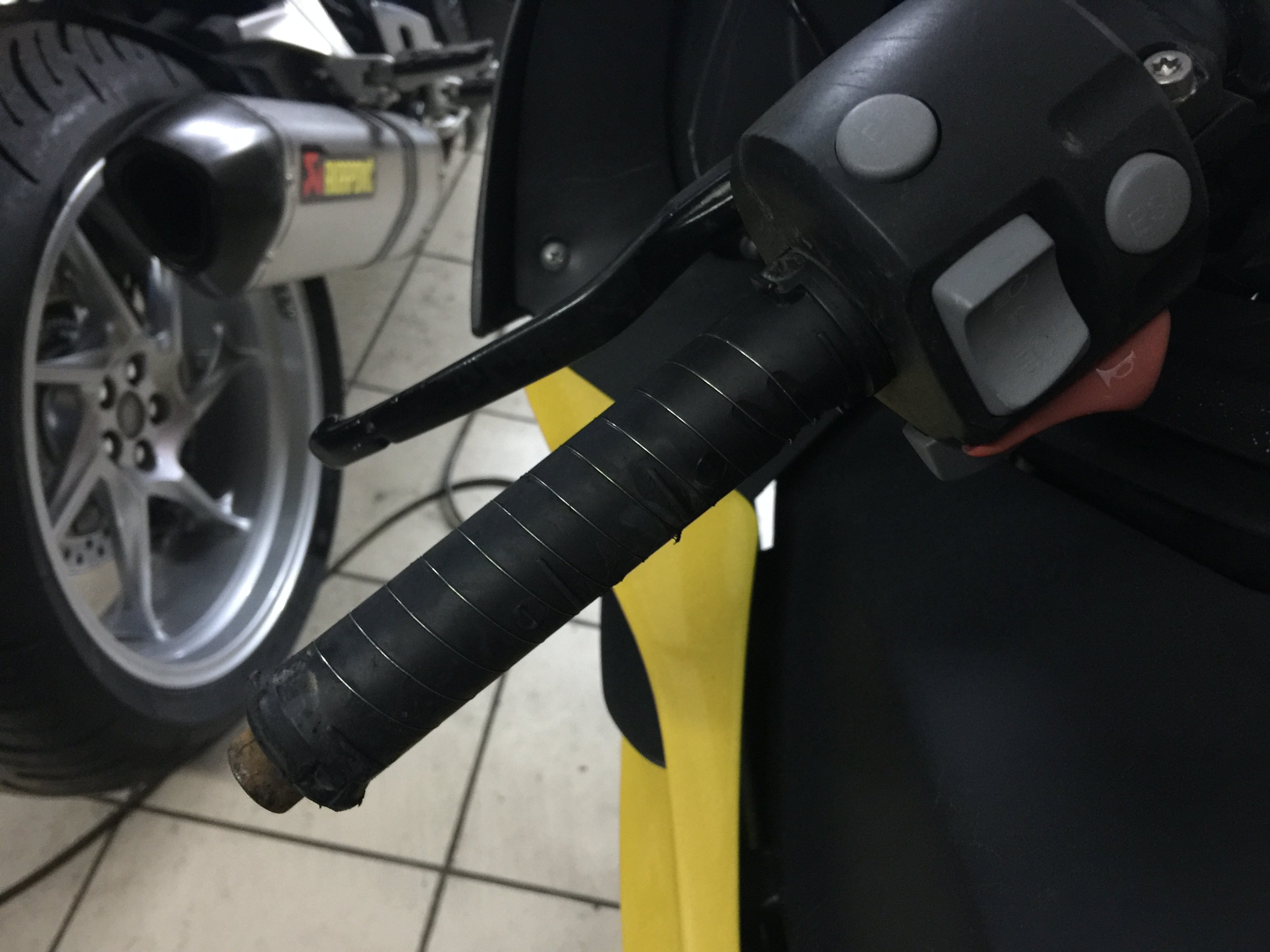

Итак, еще летом 2016 задумал поменять грипсы на своем k1200s по причине износившихся старых (резина была очень мягкая и при включенном подогреве ручки становились как желе). Прикупил эти самые грипсы пр-ва фирмы Ariete.
Приехал в один всем известный сервис на букву М для замены, где был технично послан с этой проблемой, сославшись на то, что нити подогрева залиты в резину и отделить их толком не представляется возможным. Так я и оставил затею замены ручек, выбрав работающий подогрев вместо хорошего вида.
И вот на днях, все же, решил вернуться к этому вопросу.

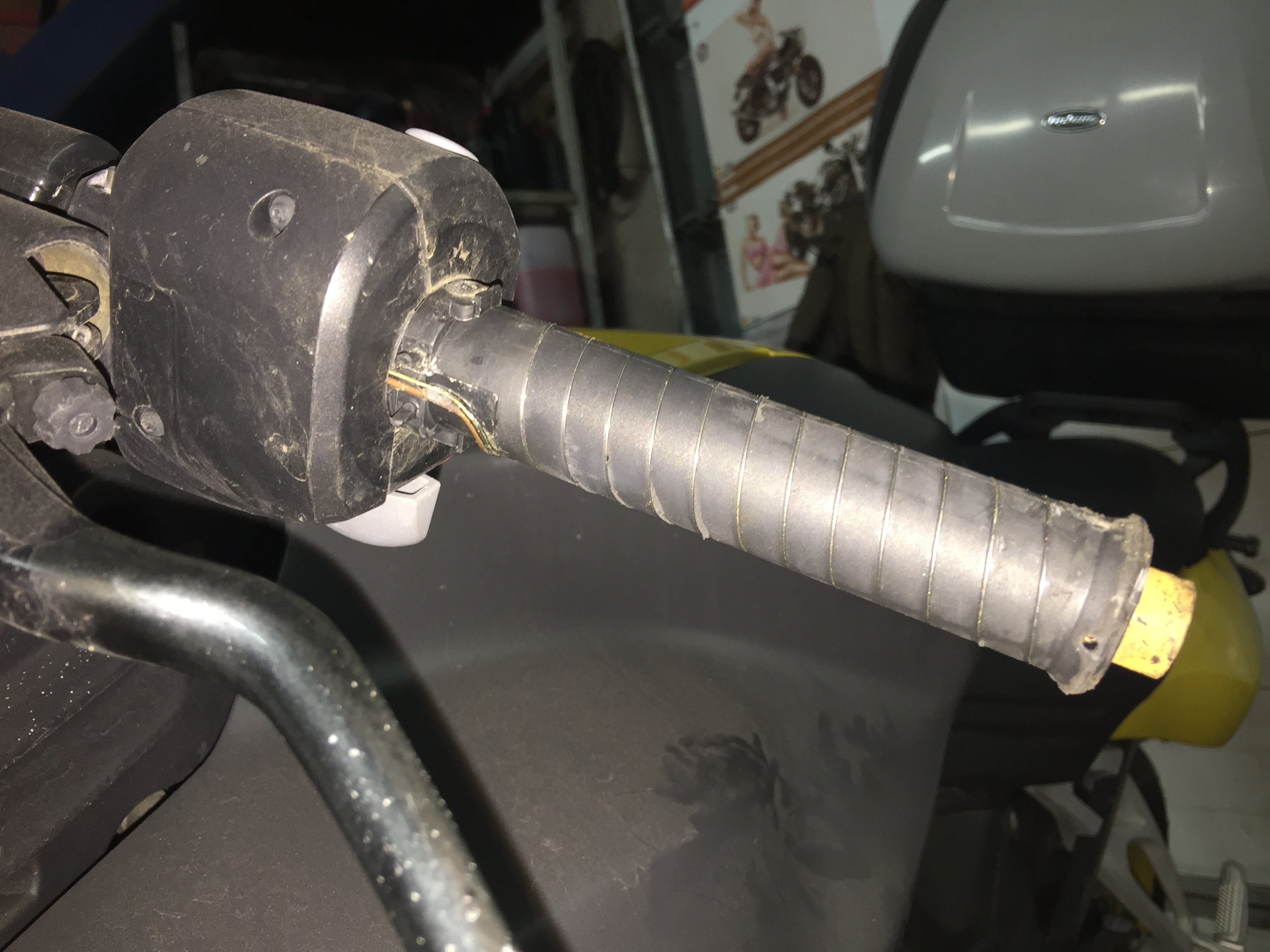

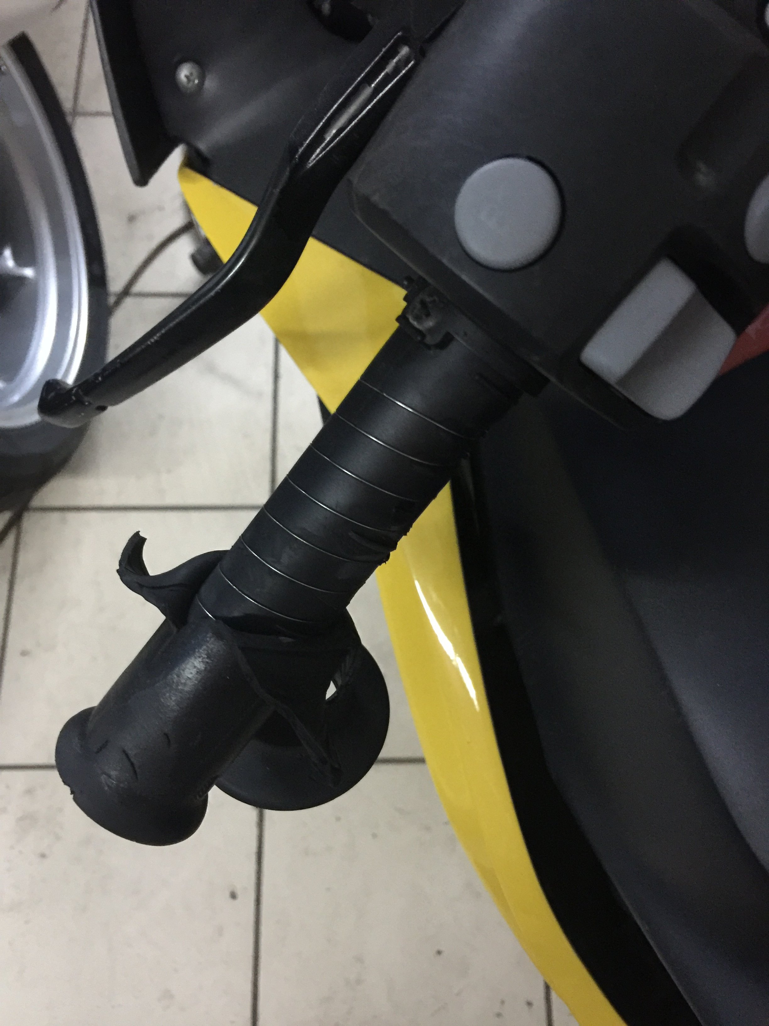

Оказывается, никакие нити подогрева никуда не впаяны, грипсы вполне себе снимаются с помощью фена, канцелярского ножа и усилия:
Если что-то с подогревом случится, то вероятнее всего обрыв цепи в месте крепления нихромовой нити к проводкам, выходящим из пультов, вот они на фото:
Все чинится без проблем. Либо перематывается нихромовая проволока, либо добавляется кусочек обычного проводка и обжимается с нихромовой проволокой.
Сами ручки при установке, как было написано ранее, нагреваются феном и смазываются лаком для волос.
