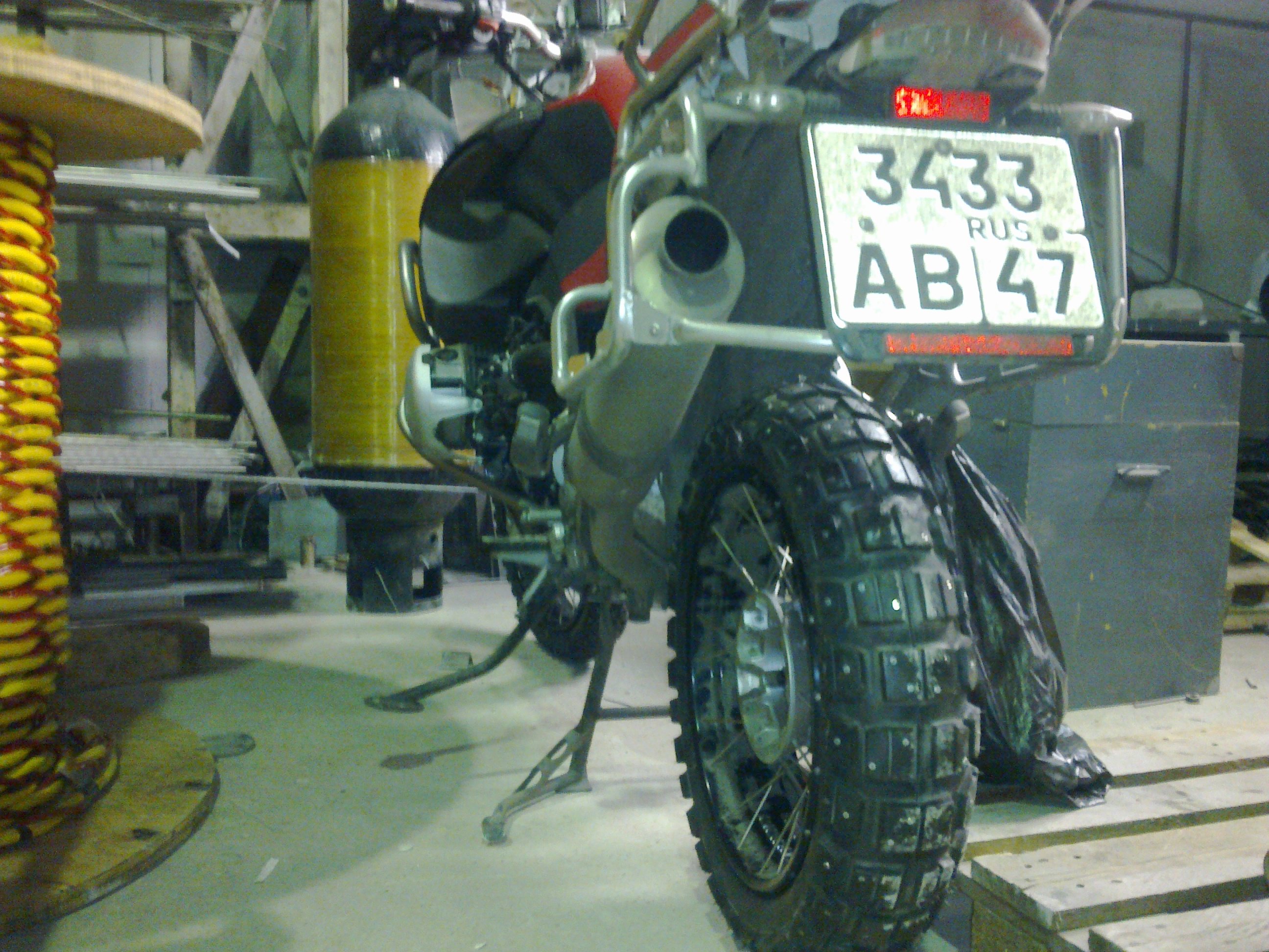

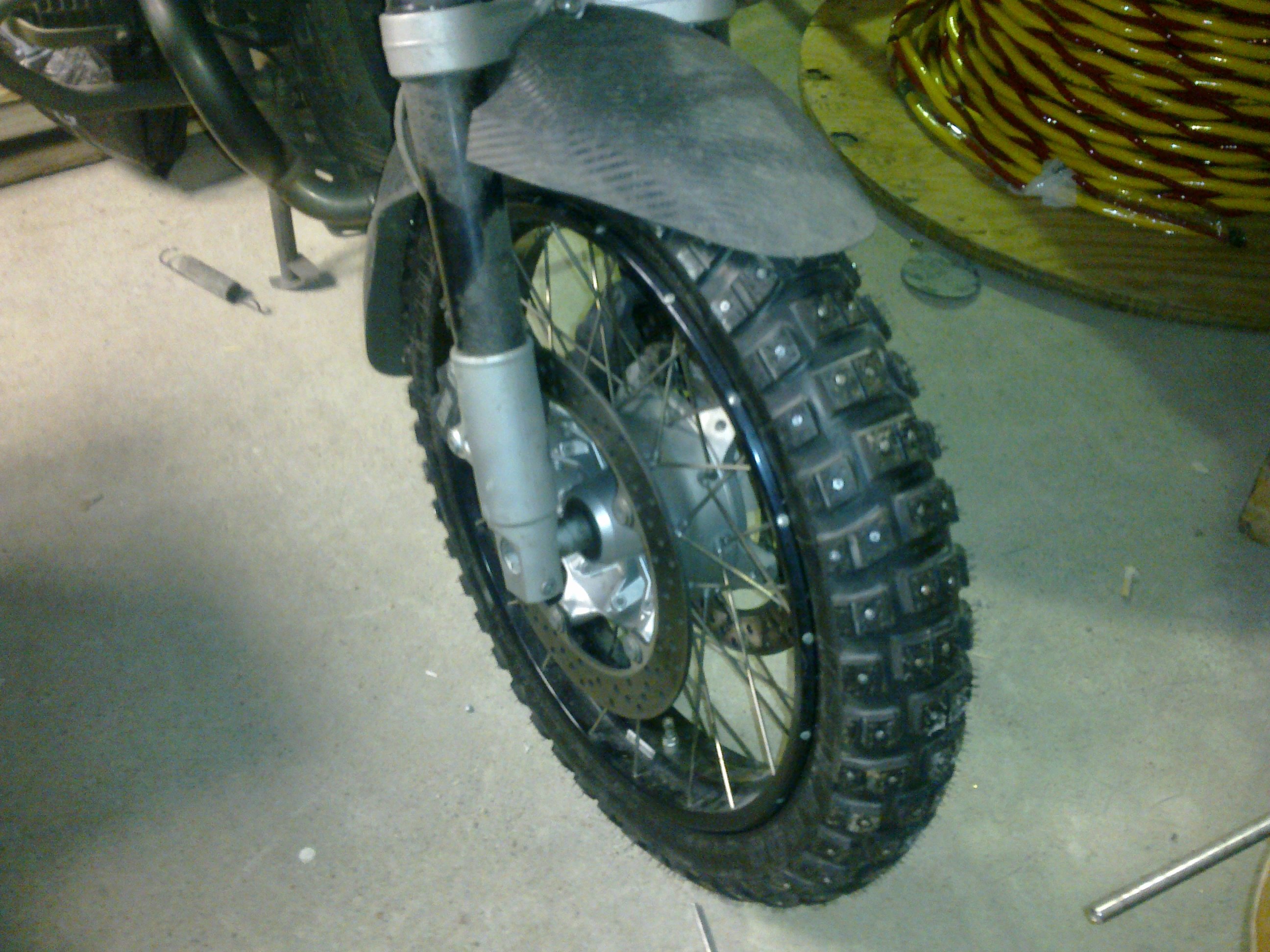

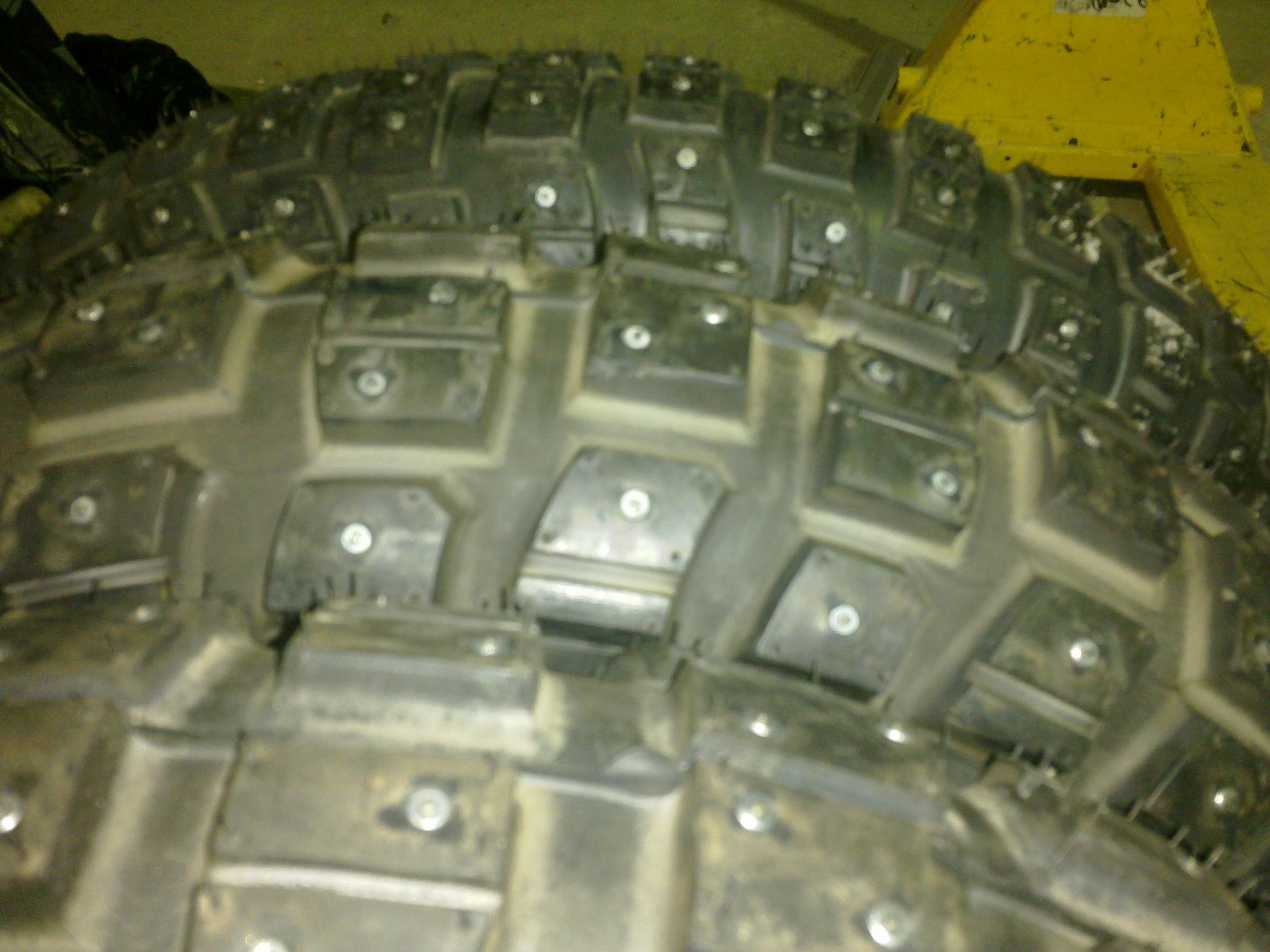

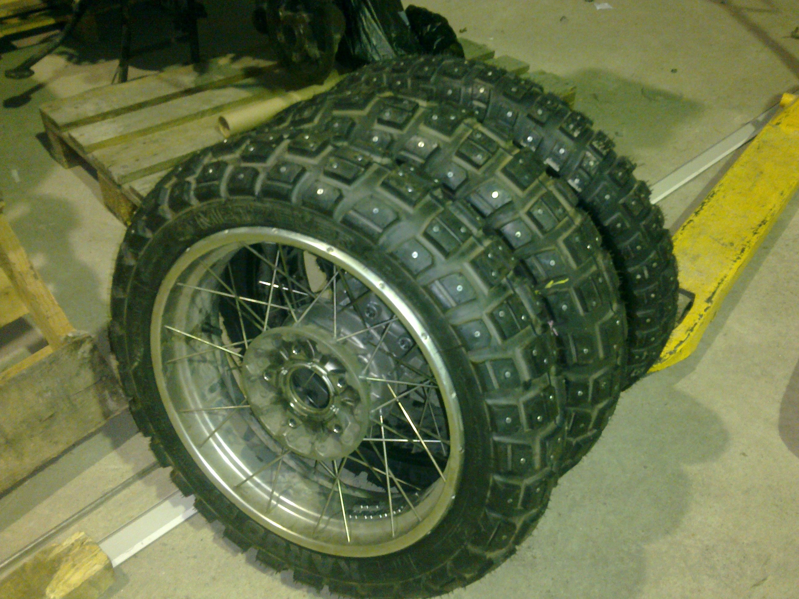

я шиповал Кару автомобильными шипами. получилось так:
    785.4 KB · Просмотры: 538
    564.1 KB · Просмотры: 518
    829.1 KB · Просмотры: 503
    734.6 KB · Просмотры: 448
И как? Что получилось то?
да нормально все получилось. но я не для города делал, в основном, а по трассе ездить. в наших условиях (заледенелая трасса со снежными колеями) без этой шиповки я бы ни куда не доехал 100%. без нее с коляской не тронуться даже. в городе наверно можно и без шипов обходиться на залитом химией асфальте. на трассе нечего и пытаться. сравнивал с хейденау КС60 - вторым комплектом у меня для Европы. не выдерживает никакой критики в сравнении с шипами. по ощущениям ни чем не лучше летней резины.
единственное, если не продам мотоцикл и поеду куда в этом году, шиповать буду не кару, а ТКС80. Кару с шипами на асфальте с коляской ходит 2,5 - 3 тыши км. потом шипы её начинают пробивать. по слухам ТКС80 в 2 раза живучее.
