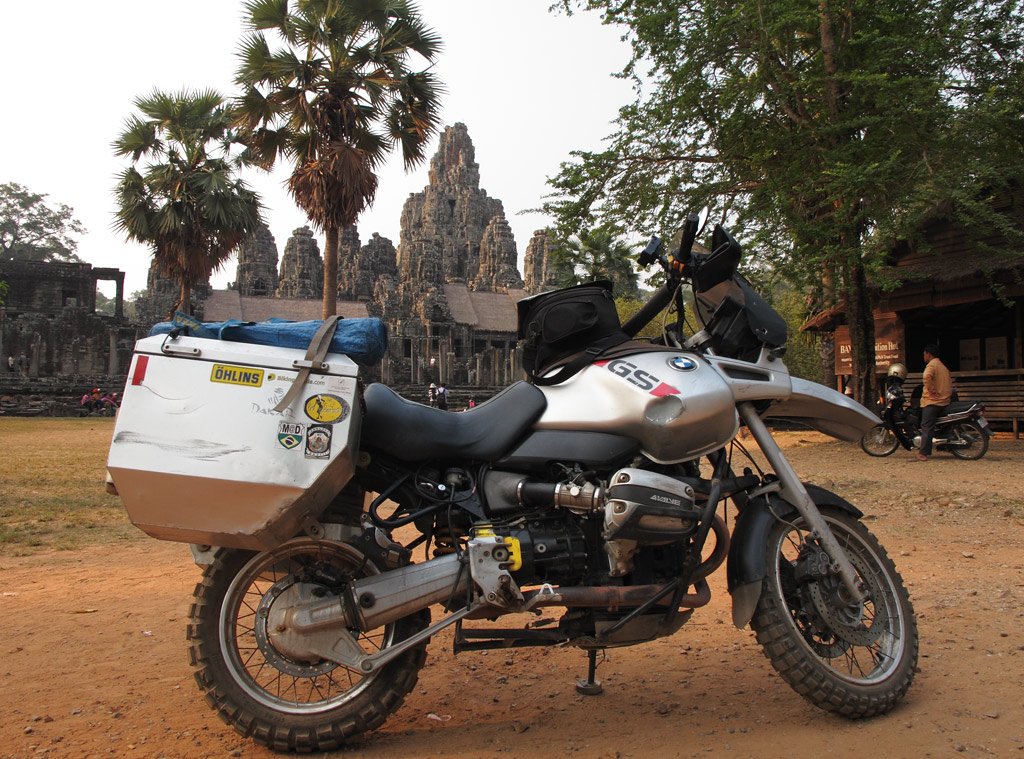

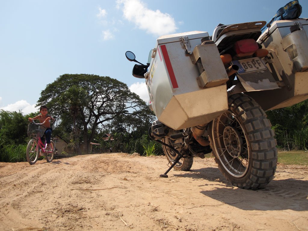

loko
2,613
Кто знает что за кофры и кто производитель? На GSA 1200 можно установить?
    225.5 KB · Просмотры: 291
    171.3 KB · Просмотры: 291
