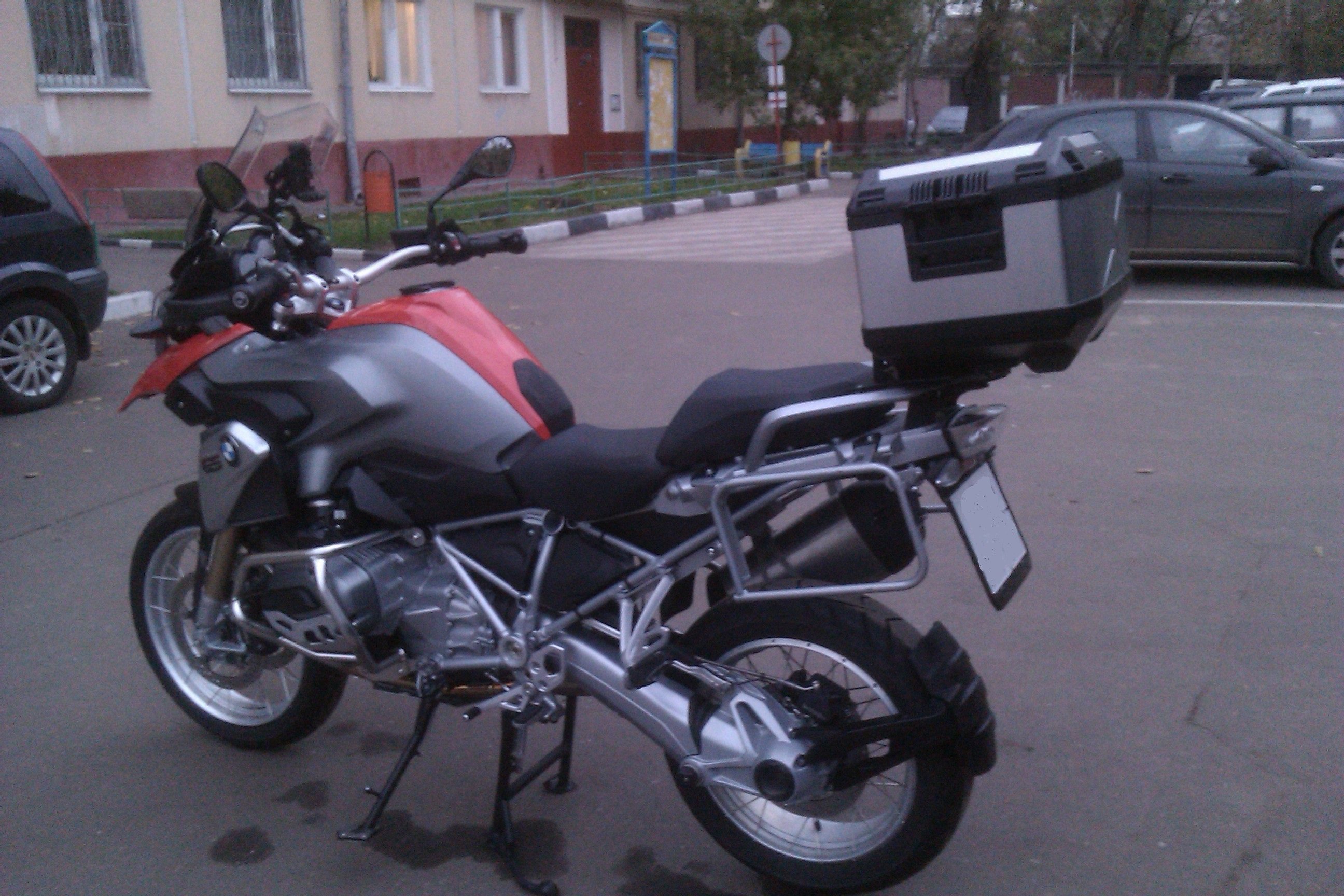

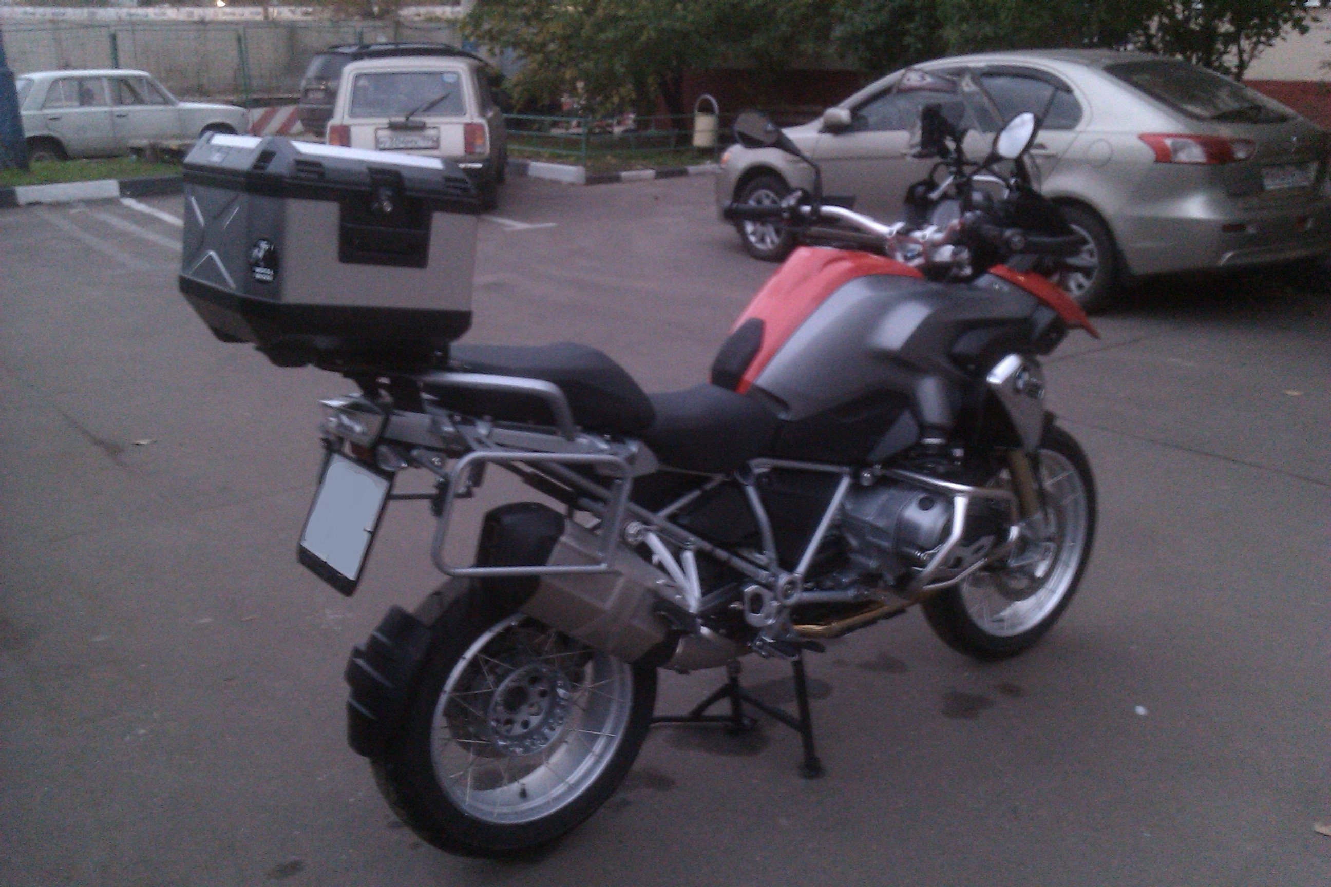

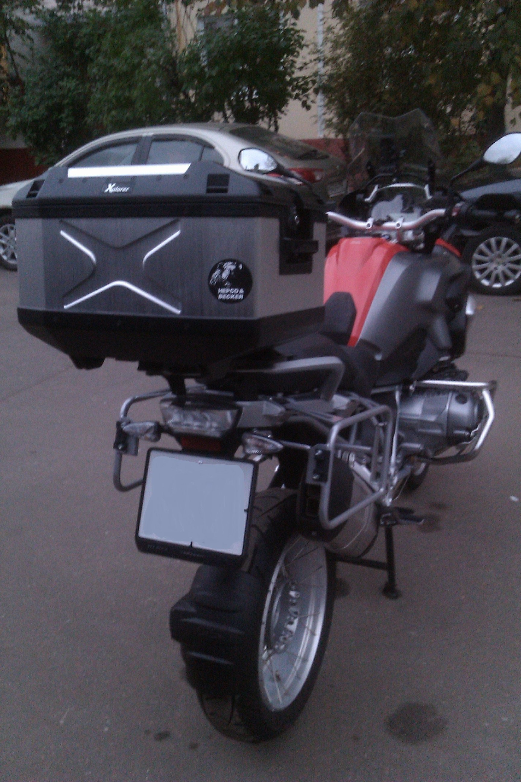

Вот мой с топкейсом Xplorer. Понравились крепления под него - сделаны очень кондово!
По креплениям топа к хепке вопросов нет: скорее кейс поломается чем крепление повредится, я проверял.
А вот по боковым появился вопрос: у меня рамки соеденены внизу перемычкой, а тут на фотках я её не наблюдаю.
Просто не установлена или изначально не предусмотрена?
Без неё как-то хлипковата конструкция.
